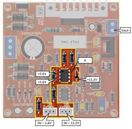

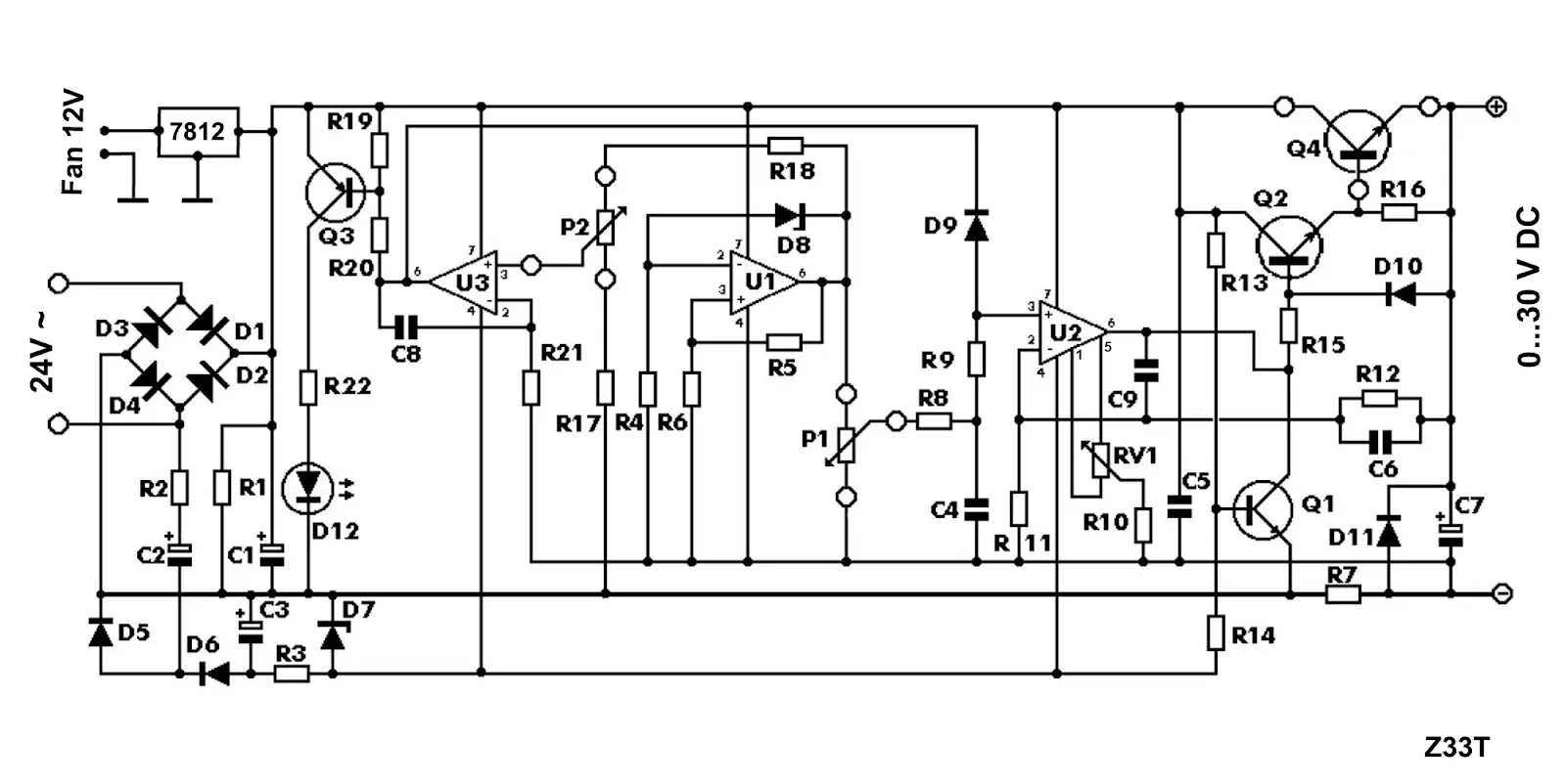

Devre şeması okuyabildiğini belirtmedin, ama ben gene de devre şemasını koyayım. Devrede sadece U1 kalsın, U2 ve U3 sök. U1 çıkşında 10V gibi bir değer olması lazım. Ölçümü şaseye göre yap, yani güç kaynağının eksi çıkışı.
Bu şekilde aşama aşama gitmen lazım. U1, voltaj referansını üretiyor ve bağımsız olarak doğru çalıştığını test edebilirsin.
Her şeyi monte edip test edersen, ya çalışır, ya çalışmaz. Çalışırsa sorun yok, çalışmazsa problemi bulmak daha zor olur.
Ölçmeye devam...
öncelikle bu transistörün altındaki opamp'ın beslemelerini kontrol et. Sonra da diğer opampların beslemesini kontrol et. 4 nolu bacaklarında -2.1V civarı voltaj olmalı. Diğer bacağı unttum. 7 yada 8 nolu bacak olması lazım. Ve orada olması gereken voltajıda unuttum. :)
Teşekkürler TL081 4 bacakta4,3 civarında - voltaj var 6 bacakta 3 volt civarı 7 bacakta 26 volt 8 bacakta 0,5 volt gibi bir değer var

U2 ve U3 sökülü iken mi denedin? Bu önemli. Eğer U2 ve U3 sökülü iken U1 çıkışında voltaj yoksa, U1 in kendisi bozuk olabilir. Veya etrafındaki komponentler yanlış lehimlenmiştir (D8 doğru yönde mi bağlı?), lehimler iyi değildir (göz kontrolü) veya dirençler yanlış yere bağlanmıştır.
U1 in merkezinde olduğu devre, referans voltajını üretiyor. Onu tek başına çalışır hale getirmeden başka hiçbir ölçümü yapmanın bir anlamı yok.

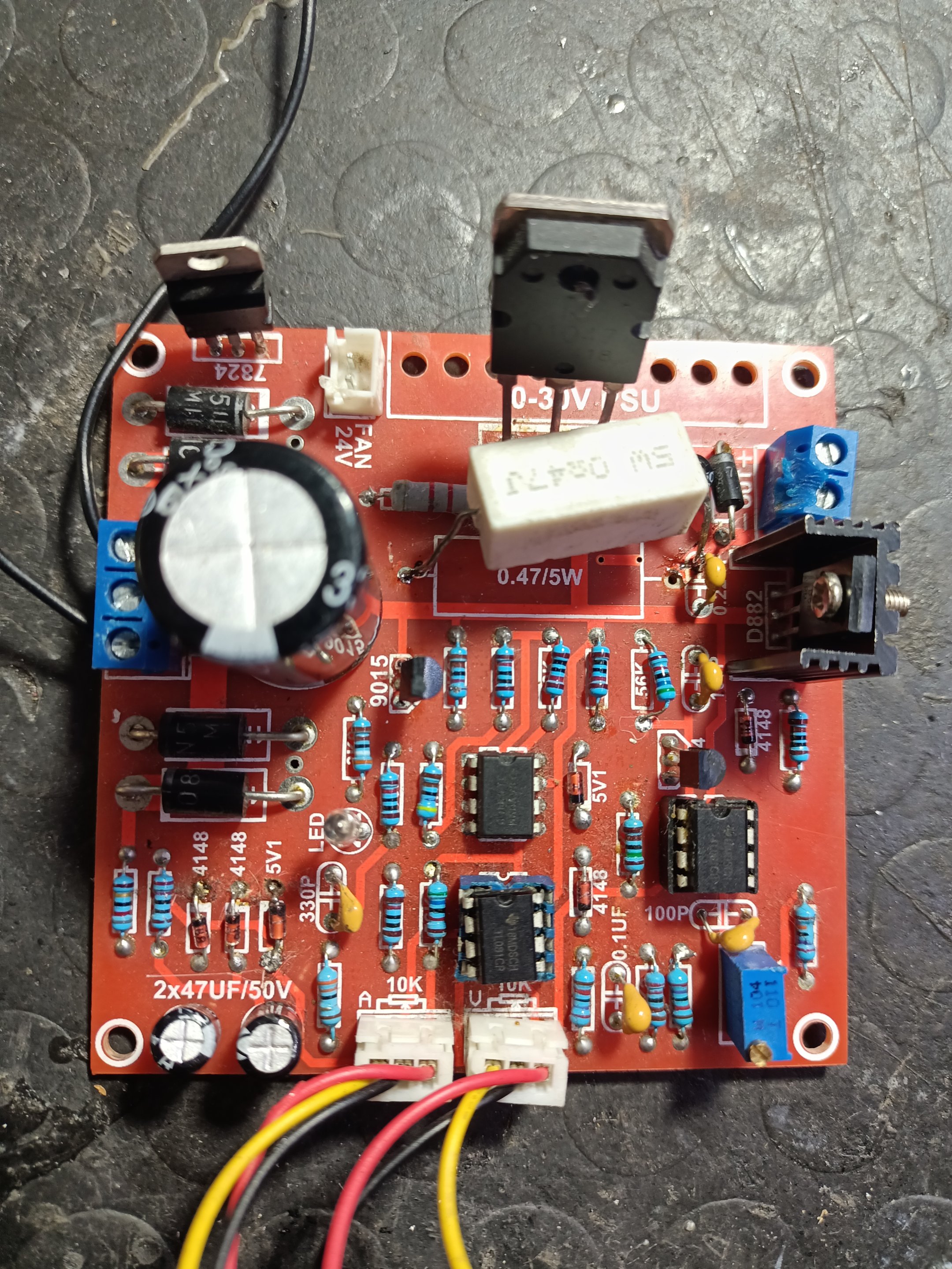

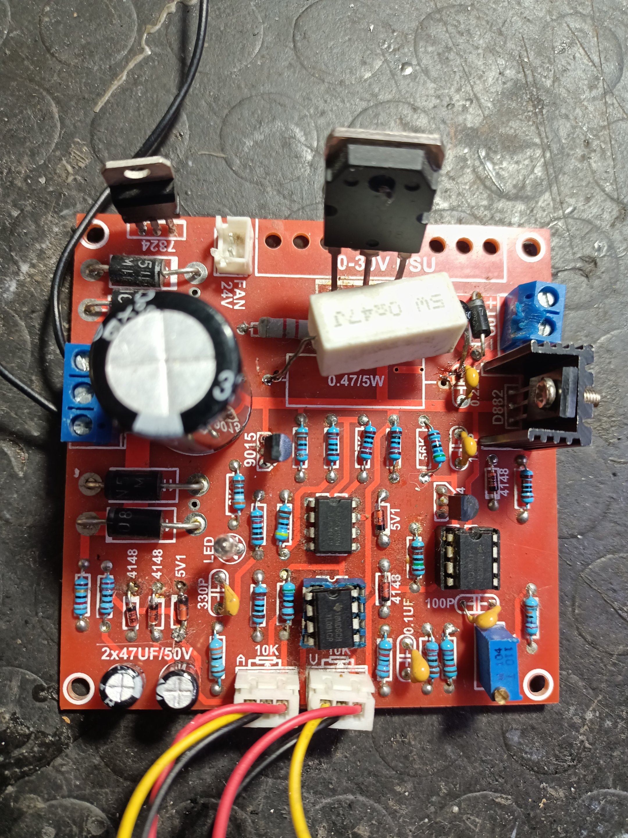

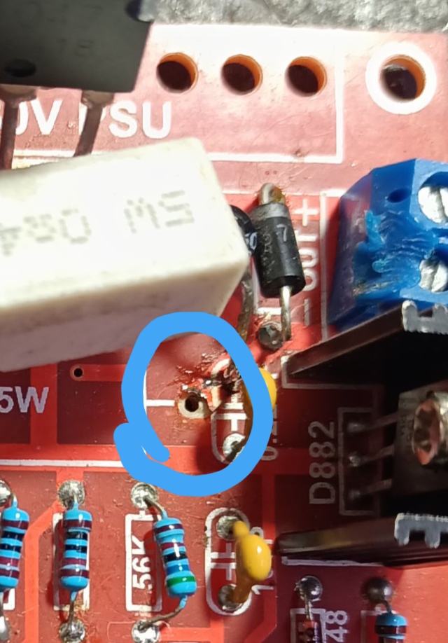

Evet u2 ve u3 sökülü iken u1 çıkışında voltaj alamadım. Etrafındaki kompanatları tekrar kontrol edeceğim. D8 doğru yönde. Devre ilk geldiğinde montaj ettiğimde çalışıyordur sanıırm sonradan kısa devreden sonra böyle olmuştu bende tek tek kontrol ettim hatta u1 hariç diğer u2 ve u3 soketli yapmıştım sok tak test daha kolay olsun diye. Şimdi öncelikle u1 de söküp soketli yapmak istiyorum.oraya yeni entegre takıp dediğiniz 10 volt testine bakıp diğer entegreleri takacağım duruma göre yazacağım tşkler. Not olarakta r1 drenci 2,2k de hafif ısınma oluyor bu normalmidir

Merhaba u1 de soketli yaparak Diğer TL081 taktığımda yine u1 çıkışında (6 nolu bacak) ta 10 v ve benzeri voltaj alamadım Sadece IN +(3. bacak) bir entegrede 10v civarı diğerin 5 v okuyabildim entegrelerin hepsi bozuk olabilirmi testlerini nasıl yapabilirim yada bir geridemi arıza aramalıyım

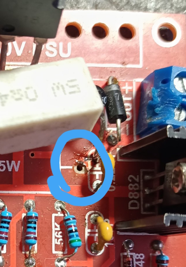

İşaretli yerdeki hasarı doğru şekilde onardınız mı? Pcb nin alt tarafını görmediğimiz için emin olmak lazım.

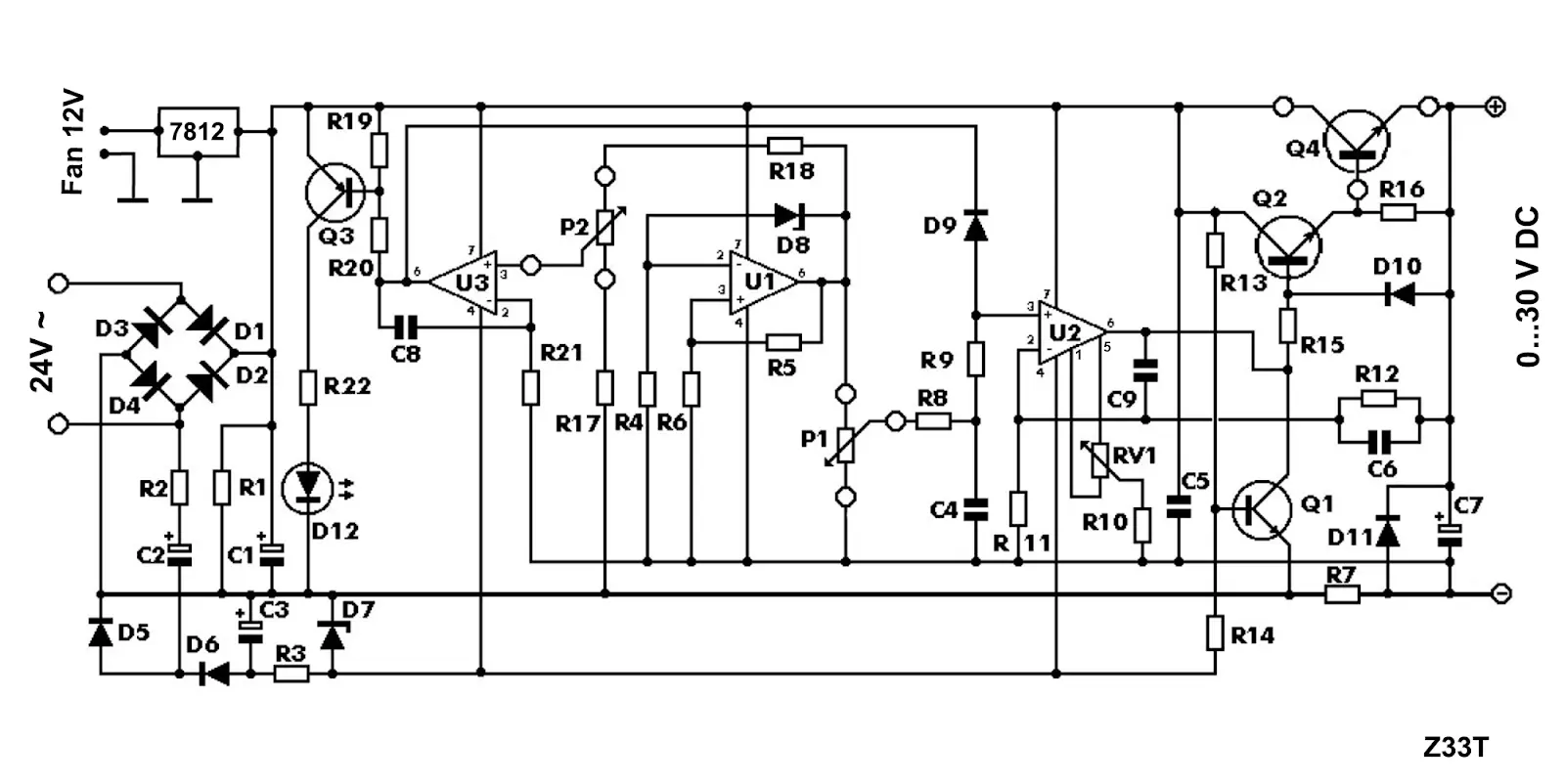

Şemaya 24V AC giriyor, Köprüden sonra DC 30V üstünde olur. TL081'in limiti 36V.
Şebekede ani dalgalanma sorun yaratabilir.
Diğer sorunlarda çıkabilir, girişler üzerinden.
Biz bu sorunu aşmak için MC34071 opamp kullandık. Yanlış hatırlamıyorsam 44V limiti var. DIP kılıfı biraz pahalı opamp. İmkan varsa alınması uygun olur. SMD kılıfı daha ucuz. Ben zamanında SMD alıp, SMD to DIP çevirici ile karta takmıştım. :)
Alternatif çözüm - referans voltage opampın beslemesine ldo takılabilir. Diğerlerine küçük direnç + zener yeterli olur belki.
