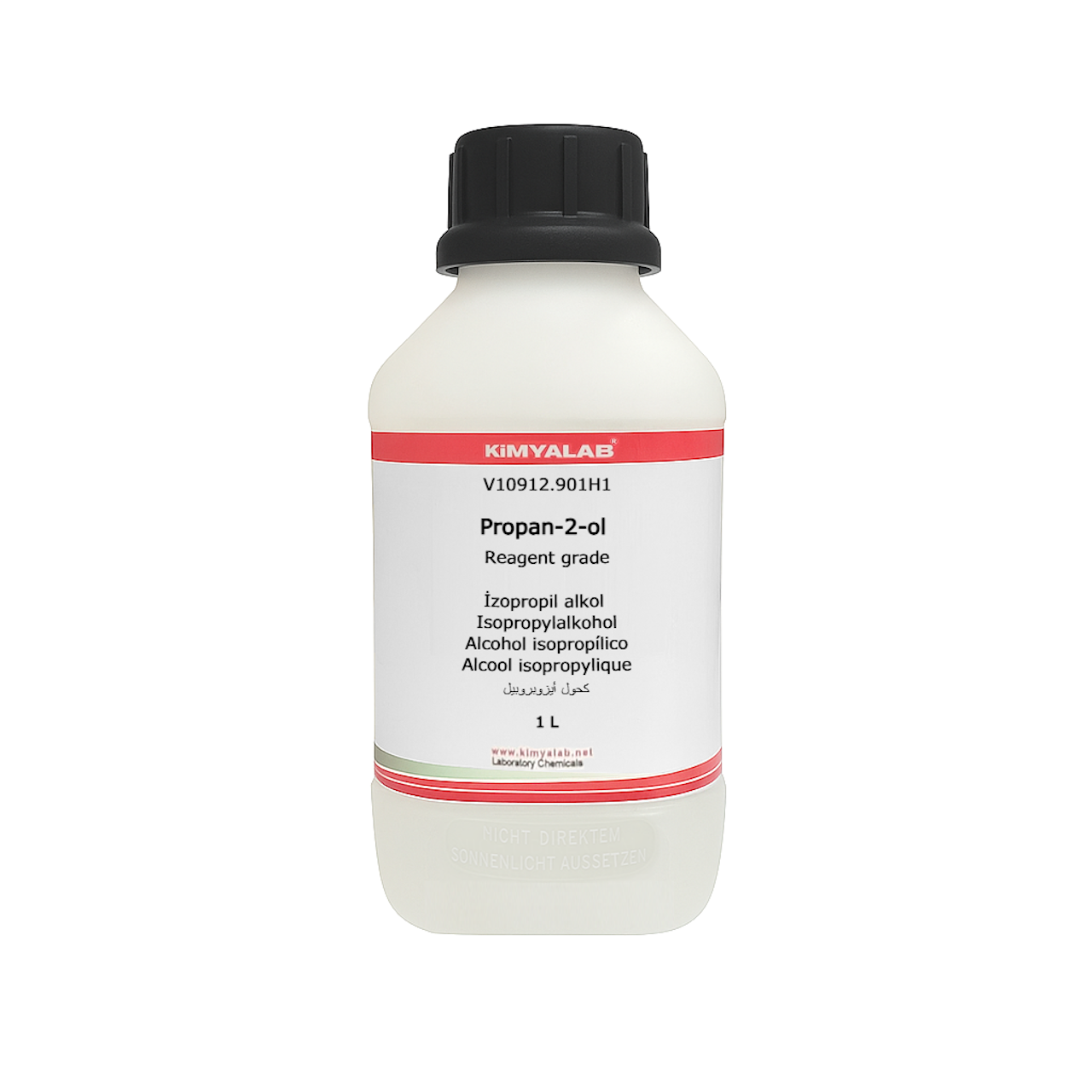

Devre temizliği için bende bundan var.
Dogan abi, temiz olan, siyah ama parlak yuzeye puskurtup bekle. IPA ucunca ne kadar iz kaliyor bir bak abi. Hic kalmiyor ise muhtesem.

Denemedim ama senin bildiğin iz kalmayan var mı?
Yok abi nerdeee, bunlarin %99.99 hikayesi cok feci :kotek1: ben de sunu kullaniyorum, bundan daha iyisine denk gelmedim. bunda biraz daha az o lekelenme

merck alman kimya devi. pahalı kısmını yanlış anladın, bu malzemeyi şahıslara satmıyorlar. alabilmek için şirket kurman lazım. orada biraz masrafın olacak. umarım şimdi istediğin kadar pahalıya gelir.
Evaporation residue≤ 0.0020 %
merck alman kimya devi. pahalı kısmını yanlış anladın, bu malzemeyi şahıslara satmıyorlar. alabilmek için şirket kurman lazım. orada biraz masrafın olacak. umarım şimdi yeterince pahalıya gelir.
Merck ten daha once urun kullandim abi, simdi de satiliyor. bu IPA sizin gosterdiginiz yerde 2.5 L si 600 TL civari,
halbuki bu gunki fiyat 2000 TL civari demek istedim
