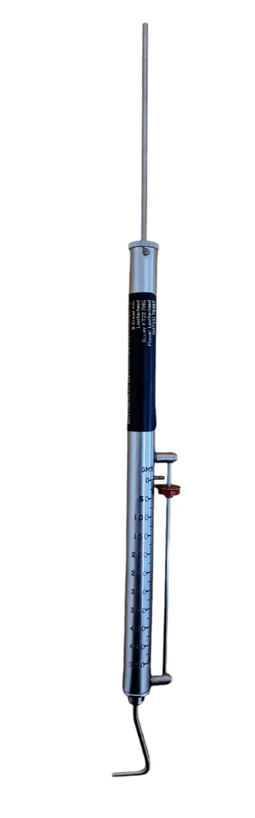

Atolyemde bir suru yayli dinamometrem vardi getirmeyi unutmusum. Esasen digital dinamometre cok iyi olurdu.
Terazi gibi yer cekimine karsi olcum degil de bir pinine etkiyen kuvveti gostersin istiyorum. Internette karsima hep yayli kantar tarzi digital kantarlar cikiyor.
Asagidaki cihazin digital olani lazim. max 10N olcmesi yeterli. Bendeki yaylilar max 1.2 N olcuyordu.

Hassas mekanik sistemlerde çin mallarına güvenmiyorum ben. Kumpas alacağın zaman çin malı kumpas veya mikrometre almakta sakınca görmüyorsan, Çin malı kuvvet ölçer de alabilirsin.
Bende PCE nin DFG N500 ü var. 500 N a kadar ölçüyor, hem çekme hem itme ve 0.1 N çözünürlüğü var. Hata oranı %0.1. Değişik kuvvetlere göre modelleri var. 0.0001 N çözünürlüklü ve 5 N ölçebilen modeli de var.
