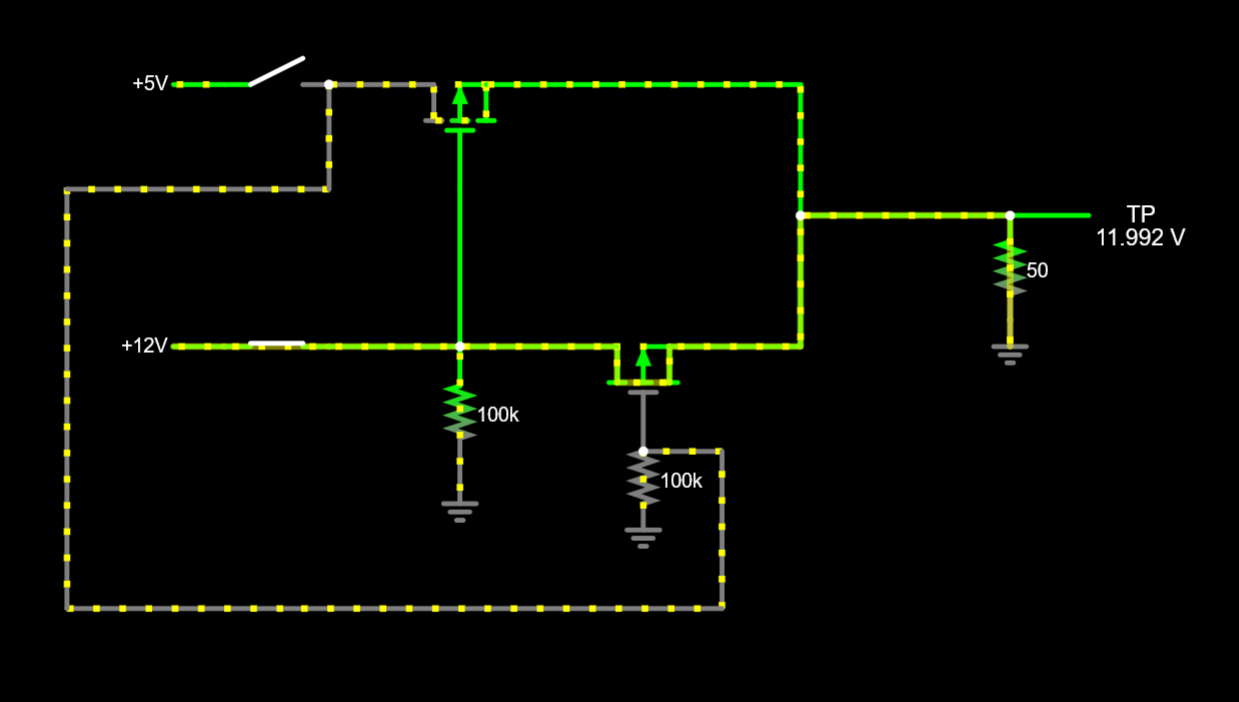

Body diode sadece mosfeti iletime sokuyor. Akım mosfetin içinden drain -> source yönünde gidiyor, evet pmos olmasına rağmen. Olay mosfetlerin simetrisiyle ilgili.
Hiçbir yerde diyot düşümü yok
47888 eklentisine bak
Link

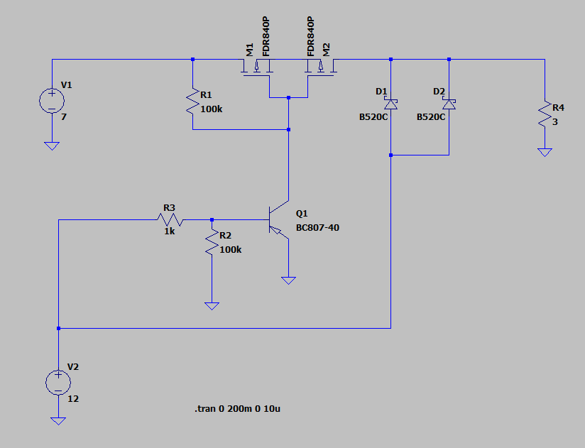

Bu devrede ve benim çizdiğim devrede de PMOS'un beta değerini 0.1'in üzerine çıkarınca convergence failed oluyor switchi açıp kapattığımda. Sanırım gerçek hayatta test etmekten başka bir çare yok. Bu arada diyotun forward düşümü nasıl olmadığını anlatabilir misiniz?
Evet o bende de oluyor, simülasyon hatası olmalı. Resetleyince olması gereken çıktıyı veriyor. Ltspice ile de denemek lazım.
Diyotun forward düşümü olsa çıkış ve giriş arasında 0.7 civarı bir düşüm görmemiz gerekir. Biz 0.1V altında görüyoruz.
Evet, dusum yok gibi gozukuyor, fakat nasil? sonucta body diode uzerinden akmiyor mu akim?

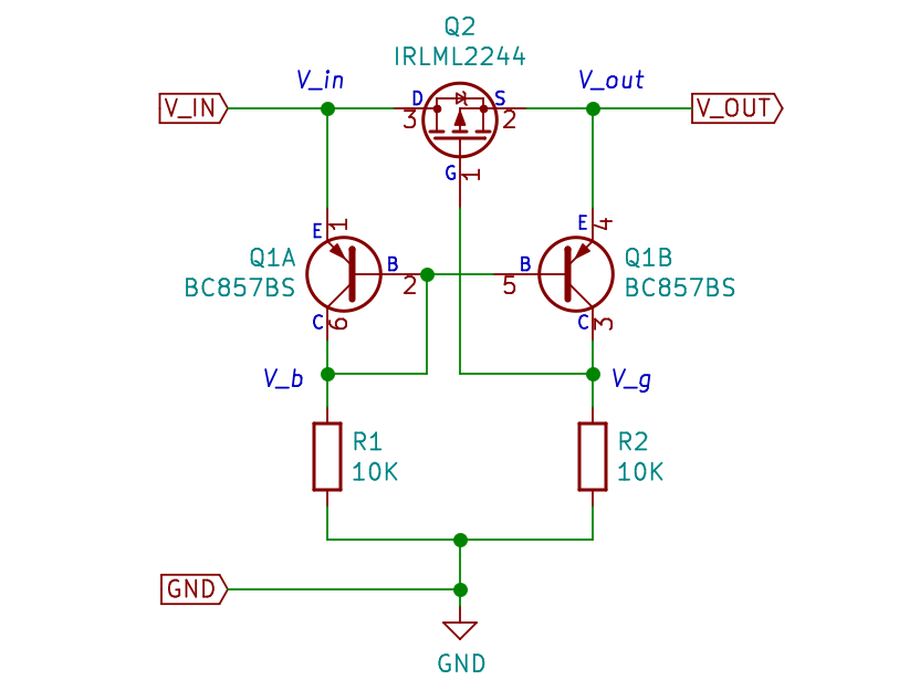

V_in > V_out olduğunda Q1A'nın emiter-base gerilimi daha büyük olduğundan Q1A iletiyor Q1B iletmiyor vg=0 vgs negatif olur mosfet açılır
V_in < V_out olduğunda Q1B'nın emitter-base gerilimi daha büyük olduğundan Q1B iletiyor Q1A iletmiyor vg=vout vgs=0 mosfet kapanır

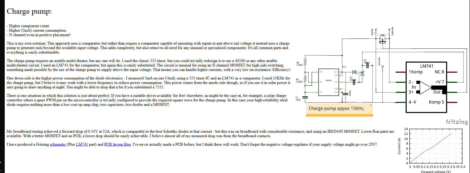

pes ettim maalesef :D, EEVblogda yaptığım devreyi atarak sormuştum, bir üyeden gelen cevap "büyük ihtimalle çalışır, çalışmaması için bir neden göremiyorum" tarzı bir şey oldu fakat bunu test etmek meşakatli bir iş, bu yüzden 10 katı fiyatına yurt dışından komponent getirteceğim.
konu hakkında ilgisi olan varsa, en stabil çalışan DIY sistem bu. charge pump ile N mosfet sürmek.
