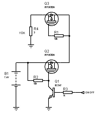

Şimdi biraz daha ayrıntılı baktım. PMOS'un drain pozitife bağlı, source da negatife bağlı. Bu şartlar altında PMOS hiçbir zaman ON olmuyor. Çalışıyor gibi görünmesinin sebebi de, PMOS içerisindeki body diyot. Yani sen aslında iki tane diyot ile iki kaynağı OR'lamış oluyorsun. MOSFET'in geri kalanı hiçbir işlev görmüyor. 12V yoksa, 7.4V - (body diyot forward voltaj) çıkışa ulaşıyor. Eğer 12V varsa, o zaman da 12V - (shottky diyot forward voltaj) çıkışa ulaşıyor.

7 nolu mesajımda bu durumu belirttim. 8 nolu mesajdaki verilen çizimde polarmalar düzeltildi. 9 nolu mesajımda polarmanın doğru olmakla birlikte transistörün iç yapısındaki diyot sebebiyle kaynaklar arası akışın devam ettiğini tekrar vurguladım. Ama 10 nolu mesajla beraber önerilerin dikkate alınmadığı düşüncesi oluştu. Bu sebeple sadece konuya gelen mesajları izmelemekle yetindim. Kim bakmakla görmek arasındaki farkı ortaya koyacak diye merak ediyordum. Sonunda doğru tespit geldi.
Birde kafama takılan diğer bir mesele @fide nin önerisi üzerine bu iş için kullanılacak yerin 5mm ile sınırlı olduğu gerekçesi oldu. Çözüm biraz sıkıntılı olacak galiba.

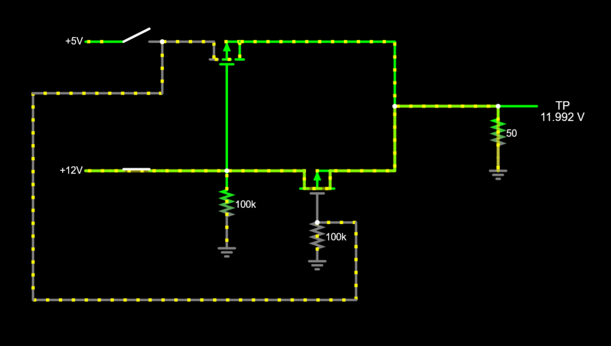

Tek anlamadığım kısım, neden 12V 11.2V'a düşüyor? 0.8V nerede kayboluyor onu bulamadım.
Falstadda mosların beta değeri çok düşük olarak geliyor. O da Rds yüksek demek. Onu yükseltin veya çekilen akımı azaltın.
tam olarak, fakat ikinci attığımda ordaki schottkynin yerini mosfetle doldurmaya çalıştım, ki sürekli bir kaynaktan biri geldiği için body diodeden ters akım akamayacağını düşünerek yeni tasarladığım şematiği yukarıya yolladım

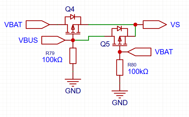

Buraya anlaşılır bir çizim yolla (fide isimli üyenin gönderdiği gibi) ve ben sana LTSpice ile simulasyonu yapayım. Çünkü senin çiziminden birşey anlamış değilim: çok karmaşık.
yeterince anlaşılır değilse daha basitleştirmeyi deneyebilirim
VBAT=batarya (7.4v)
VBUS= alternatif giriş, adaptör (12v)
VS= or edilmiş çıkış
100k'lar pulldown.
çalışma mantığı:
batarya var, adaptör var -> adaptör
batarya var, adaptör yok -> batarya
batarya yok, adaptör var -> adaptör
Q4'e batarya varken 7.4V geliyor, gate GND çekildiği için 7.4V mosfet üzerinden akabiliyor. eğer 12V batarya varken takılırsa Q4 mosfeti kapanır (Q4 gatesi 12V'a çekilir). bu sayede VBAT'a akım akmaz. (body diode engeller) ve 12V çıkışsa ulaşır. Veya batarya yokken 12V takılırsa yine Q4 kapanır, VBAT'a akım akmaz.
Q5 ise VBUS'a akım akmasını engeller. VBAT takılıyken VBUS yoksa, VBAT çıkışa (VS) ulaşır, aynı zamanda Q5'in GNDye çekilmiş gatesini yukarı çeker ve mosfeti kapatır, bu sayede akım akmaz. yanlışım olabilir, bu nerdeyse benim ilk bu şekilde devre tasarlayışım, genelde datasheet okuyarak tasarladığım için bu tür şeylerle uğraşmıyordum. yanlışım varsa düzeltiniz.
Ayrıca her kaynağın başına koyduğum 5-10 ohmluk dirençleri yük yerine koydum, yoksa ne kadar ters akım olsa da yük olmadığı için terse doğru akmıyordu.

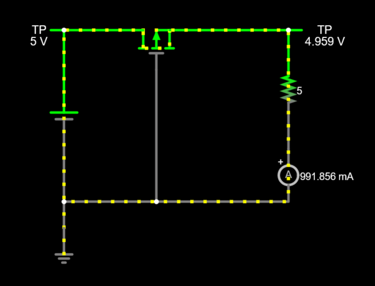

Anahtarlama olmayacaksa o zaman diyot koy niye uğraşıyorsun.
Body diode sadece mosfeti iletime sokuyor. Akım mosfetin içinden drain -> source yönünde gidiyor, evet pmos olmasına rağmen. Olay mosfetlerin simetrisiyle ilgili.
Hiçbir yerde diyot düşümü yok
