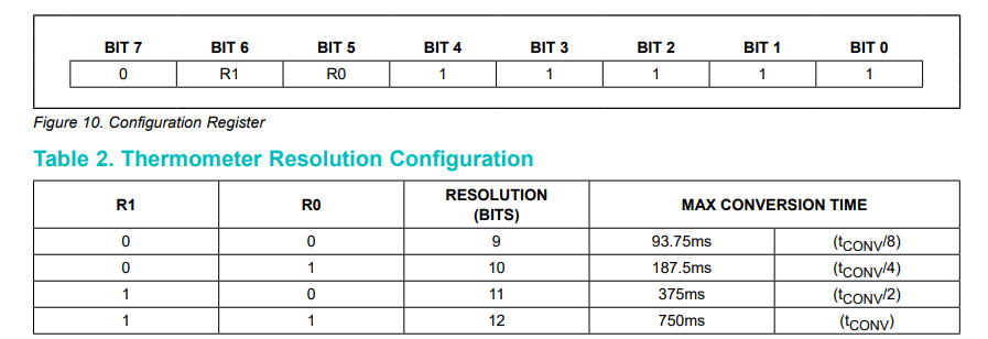

Selamlar
DS18B20 sıcaklık sensörü STM32 ile basit ortam sıcaklığı ölçümü yapmak istedim. Bu sensörle bir türlü 12 bit sıcaklık ölçümü yapamadım. 0.1 Derece çözünürlük için uğraşıyorum.
Şöyle bir init kodum var.
  * @brief  Initialize DS18B20 temperature sensor with configuration
  * @param  None
  * @return DS18B20_StatusTypeDef: DS18B20_OK if successful
DS18B20_StatusTypeDef Ds18B20_Init(void)
  HAL_StatusTypeDef hal_status;
  /* Initialize OneWire interface */
  hal_status = OneWire_Init();
  if(hal_status != HAL_OK)
    return DS18B20_ERROR;
  /* Reset OneWire bus and check for slave presence */
  hal_status = OneWire_Reset();
    return DS18B20_ERROR;  /* No sensor detected */
  /* Write configuration: Skip ROM + Write scratchpad command */
  OneWire_WriteByte(DS18B20_CMD_SKIP_ROM);
  OneWire_WriteByte(DS18B20_CMD_WRITE_CONFIG);
  OneWire_WriteByte(0xFF);  /* TH (upper alarm threshold) */
  OneWire_WriteByte(0xFF);  /* TL (lower alarm threshold) */
  OneWire_WriteByte(0x1F);  /* Config: 12-bit resolution, 750ms conversion time */
//  /* Copy Scratchpad to EEPROM to save configuration permanently */
//  OneWire_Reset();
//  OneWire_WriteByte(DS18B20_CMD_SKIP_ROM);
//  OneWire_WriteByte(DS18B20_CMD_COPY_SCRATCHPAD);
//  //HAL_Delay(100);  /* Wait for EEPROM write completion */
  /* Reset to finish write operation */
  OneWire_Reset();
  return DS18B20_OK;
Sıcaklık okuma fonksiyonumda bu şekilde

Sıcaklık doğru ve düzgün bir şekilde okunuyor. Hiç bir problem yok gibi fakat 12 bit çözünürlüğe ulaşamıyorum. Çözünürlük hep 0.5 derece. Bir yerde hata yapıyor olabilirmiyim? Hata varsa bile ben göremedim. Acaba bu sensörler sahte mi? Böyle birşey olabilir mi?
Ek olarak OneWire Hattını lojik analizör ile inceledim. İnit aşamasında göndermiş olduğum komutların hepsi gidiyor. Ona rağmen çözünürlüğüm 9 bit de kalıyor.
Sanki bundan dolayı oluyor
Evet bununla alakalı kesinlikle. Fakat anlamadığım nokta şu daha önce bir çok kullanmış olduğum sensör var. Ben bu kütüphane ile daha önce 12 bit okuma yapıyordum. Anlamadım. Bazen çok basit şeyleri göremiyorsun gerçekten.

default hali 12 bit imiş. Daha önce yazdıktan sonra bir şekilde resetlenip default haline dönmüş olabilir bugüne kadar.
0x1F verdikten sonra iki okuma arasında da en az 750us olmalı.
