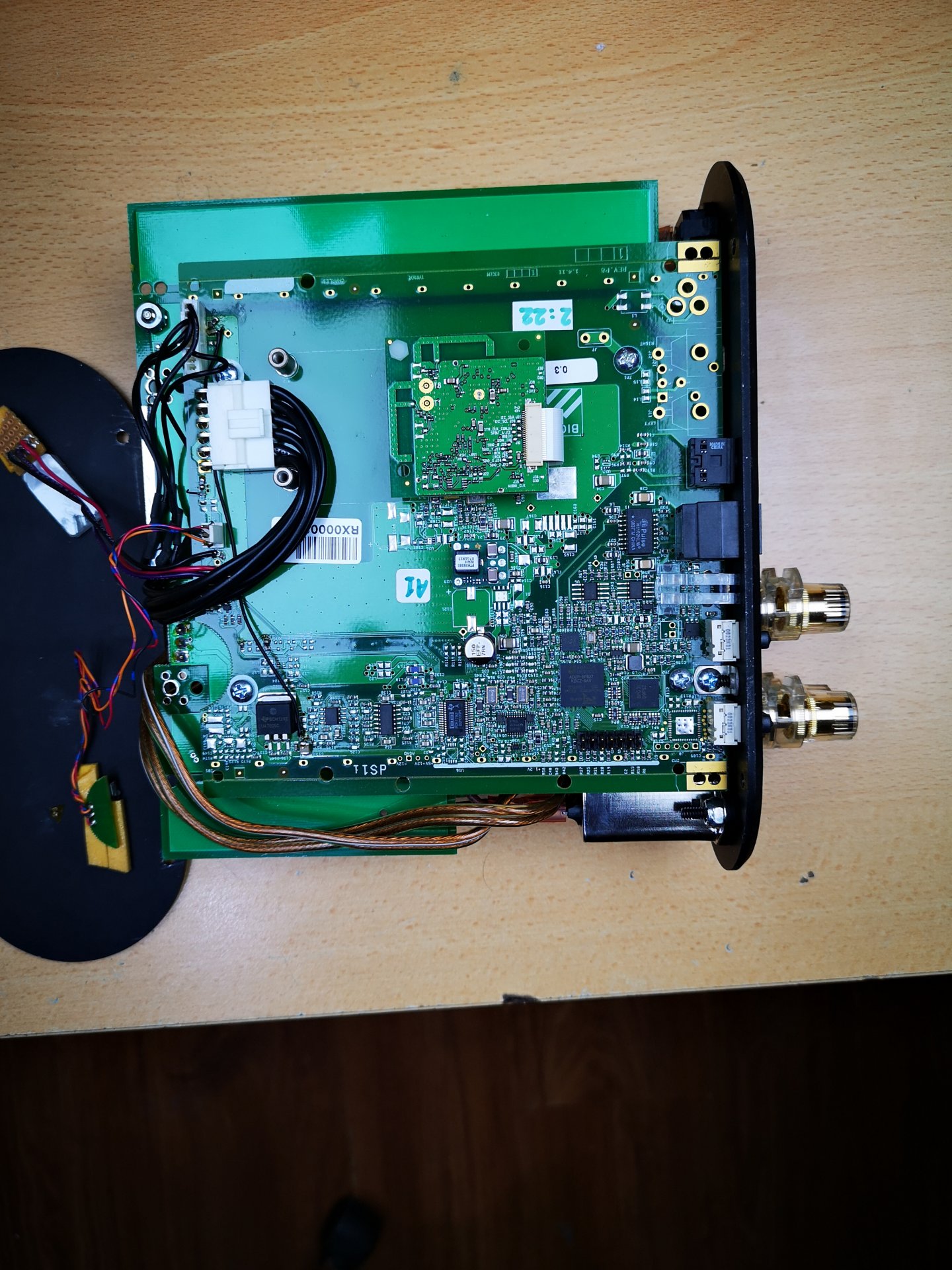

Bugün bir arkadaş arızalı ağ bazlı bir güç amfisini getirdi. Bu amfinin özelliği, ethernet ağı üzerinde bulunan dijitla müzik kaynaklarından aldığı audioyu yükseltip hoparlörlere vermek. Cihazın hiç çalışmadığı belirtildi.
Cihazın içini açtım. Sanki daha önce tamir görmüş gibi. Normalde konnektörlerle bağlanması gereken kabloları birisi yerine lehimlemiş ...

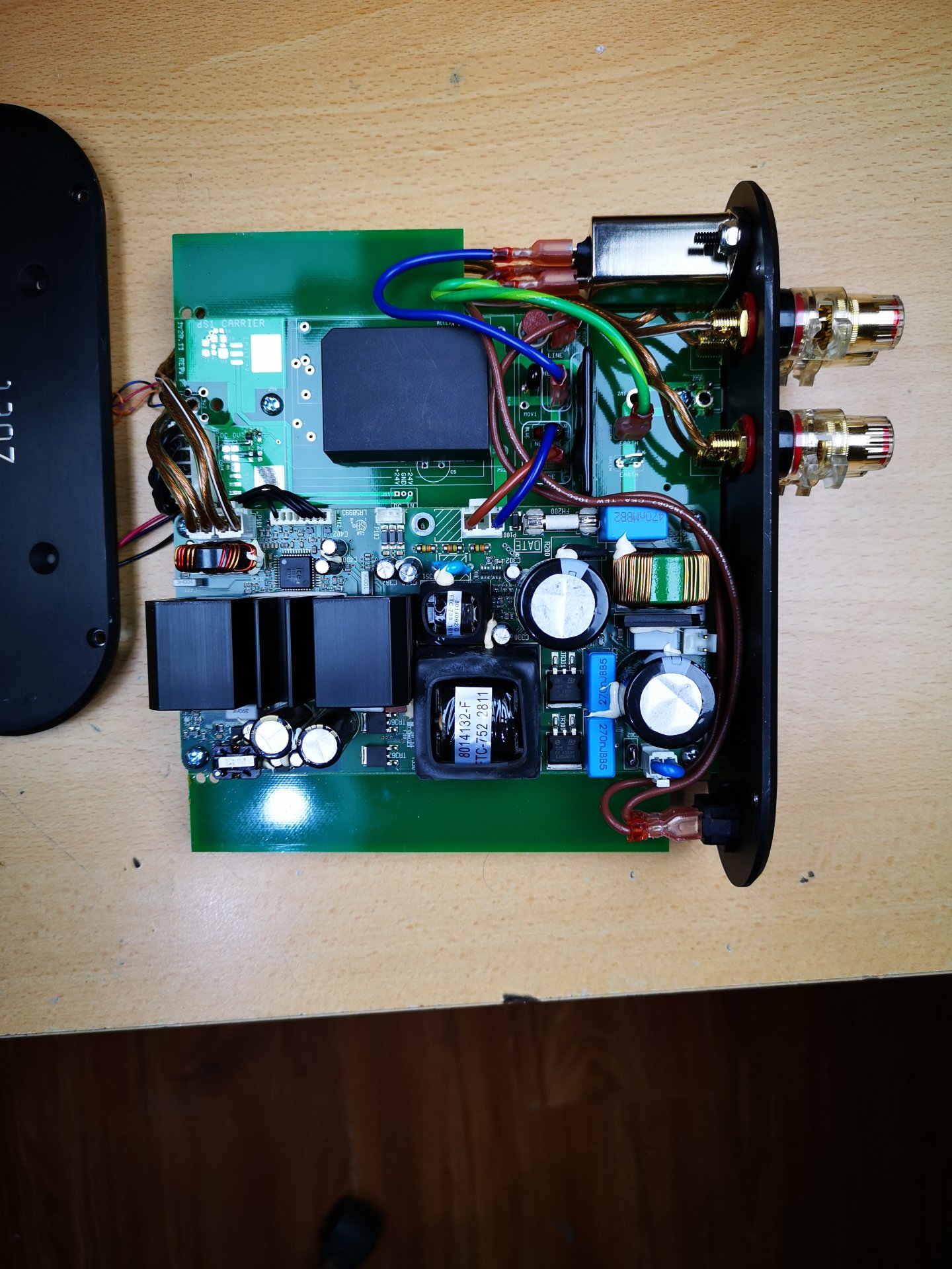

Cihazda bir tane dijital kart var, bir tane class D güç amfisi, bir tane de dijital kartın güç kaynağı var. Class D amfiyi tamamen devreden ayırdım. Dijital kartın güç kaynağını da devreden ayırdım ve 220 V bağladım. Dijital kartı beslene AC/DC modülün çıkışında hiçbir voltaj yok. Bu modül 220 V alıyor, 5V ve ±15V üç tane çıkışa sahip.
Bu isveç malı sanırım bizim evin yük geçen kabloları bile bu cihazın topraklama kablosundan ince :)
Güç kaynağını bulamadığımı söyledim. Artık onlar arayıp bulsunlar değiştiririm. Başka bir arıza muhtemelen yoktur.

Şu tny276 vs smps etegreleri var devresi o kadar basit ki, trafosunu sarmak biraz zor ama kendinizi alıştırırsanız iki dakkada yapılır. Oraya da sığar.
Böyle durumlarda iki dakkada yapıp takar, karı arttrırısınız.
Aslında gereken voltajları veren başka bir hazır modül bulsam onu da kullanırım. İlla pin uyumlu olmasına gerek yok.
