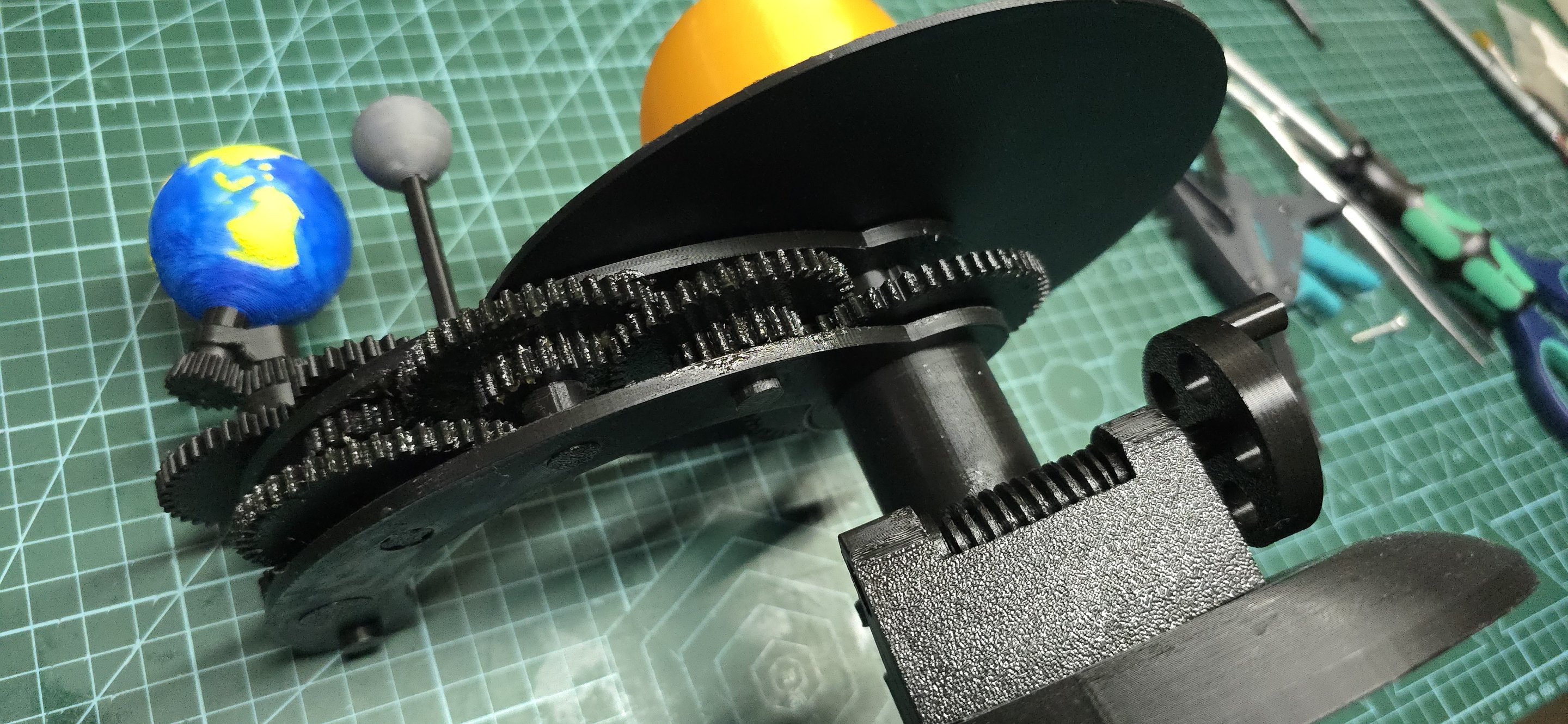

Bizim oğlana fen dersi için bir proje ödevi verilmiş. Uzayla ilgili herhangi bir senaryo, herhangi bir malzeme kullanılarak yapılacakmış ve bu projeler sergilenecekmiş. Birinci olacak projeye de sürpriz bir hediye vereceklermiş. Okulun açıldığı gün İngilizce yarışma düzenlediler, bizim oğlanla bir öğrenci aynı puanı aldı. Kura çektiler, bizimki kaybetti. Bu yüzden oğlan fen ödevindeki hediyeyi almayı kafasına taktı.
Neyse, bir baktım MakerWorld’ü kurcalıyor ve aşağıdaki projeyi gözüne kestirmiş, talimat geldi.

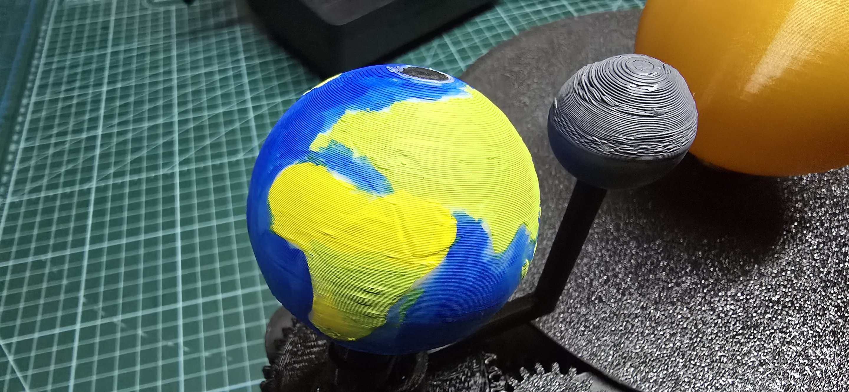

Tabi ödevler genelde aileye verildiği için, dolaylı olarak iş bana düştü. Vakit dar olduğu için yorumları falan da okumadan hemen işe giriştik. Renkli yazıcımız olmadığından, ilk onları çıkarttım ve oğlan Dünya ve Ay’ı boyadı.
Bu arada bütün baskıyı aldıktan ve kısmen montaj yaptıktan sonra fark ettim ki meğer tasarım sorunluymuş. Sorunlu parçaları yeniden çizdim ve bastım. Bu projeyi yapmak isterseniz, oldukça uğraştırdığını ve bazı parçaları yeniden çizmeniz gerektiğini bilerek işe girişin.
Neyse, bir ödevi daha bitirdik ve sonuçta ortaya aşağıdaki iş çıktı. Oğlan hediyeyi kapacak mı bilemem ama benim hediyem oğlanla vakit geçirmek ve işin eğlencesi olduğundan, hediyemi peşin aldım. :alkis1:

Baskı süresi 15 saati buldu mu? İrili ufaklı bir sürü parça, taban, dişli derken çok sayıda basılacak done var.
Diğer taraftan küreleri yarım yarım basıp yapıştırmak her zaman daha güzel oluyor. Küreyi doğru dürüst basabilen yazıcı görmedim henüz. tablaya yakın oaln yüzey desteklerden dolayı her zaman sıkıntılı oluyor.

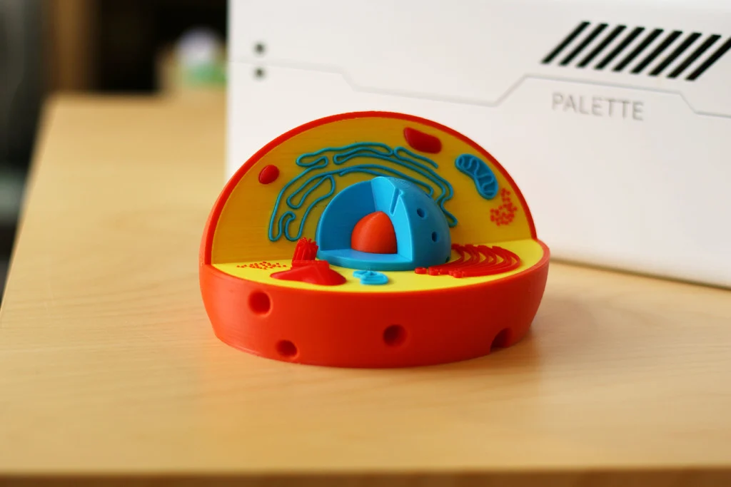

Hücre modeli lazım olursa:pillowfight1:

Sonsuz vida ile dişlisini beğendim.

Bunu yapmak için müsait. Kaidenin ortasında alttan yukarı kadar bir boşluk var. Güneş yerine parlak bir ampül rahatlıkla takılabilir.
Baskı süresi 24 saate yaklaştı.

Destekli yazdığında burada iş gördü ama çok temiz çıkmıyor. Törpü ile epey uğraştım rahat hareket etsin diye. Bu sefer de boşluk oluştu.

Dişli oranlarını nasıl ayarlamışlar?
Açıkçası hiç bakacak vakit bulamadım. 24 saatli baskı olduğu için ucu ucuna yetişti. Hatta bunu motorlu yapacaktım, motor bağlantı aparatı filan da bastım ama sonra yetişmez diye vazgeçtim.
