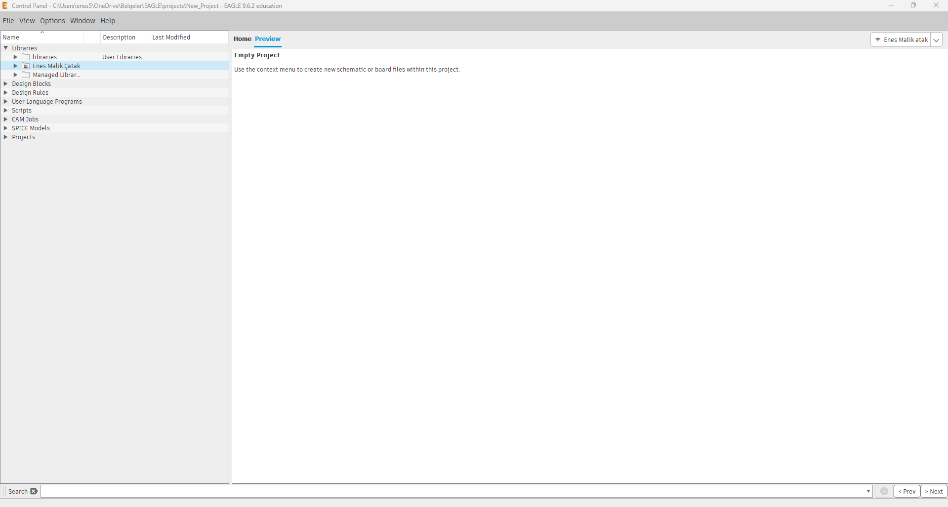

EAGLE’ı açınca

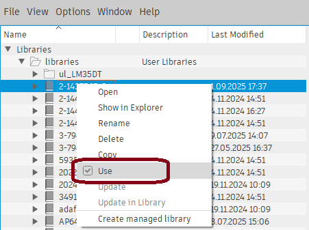

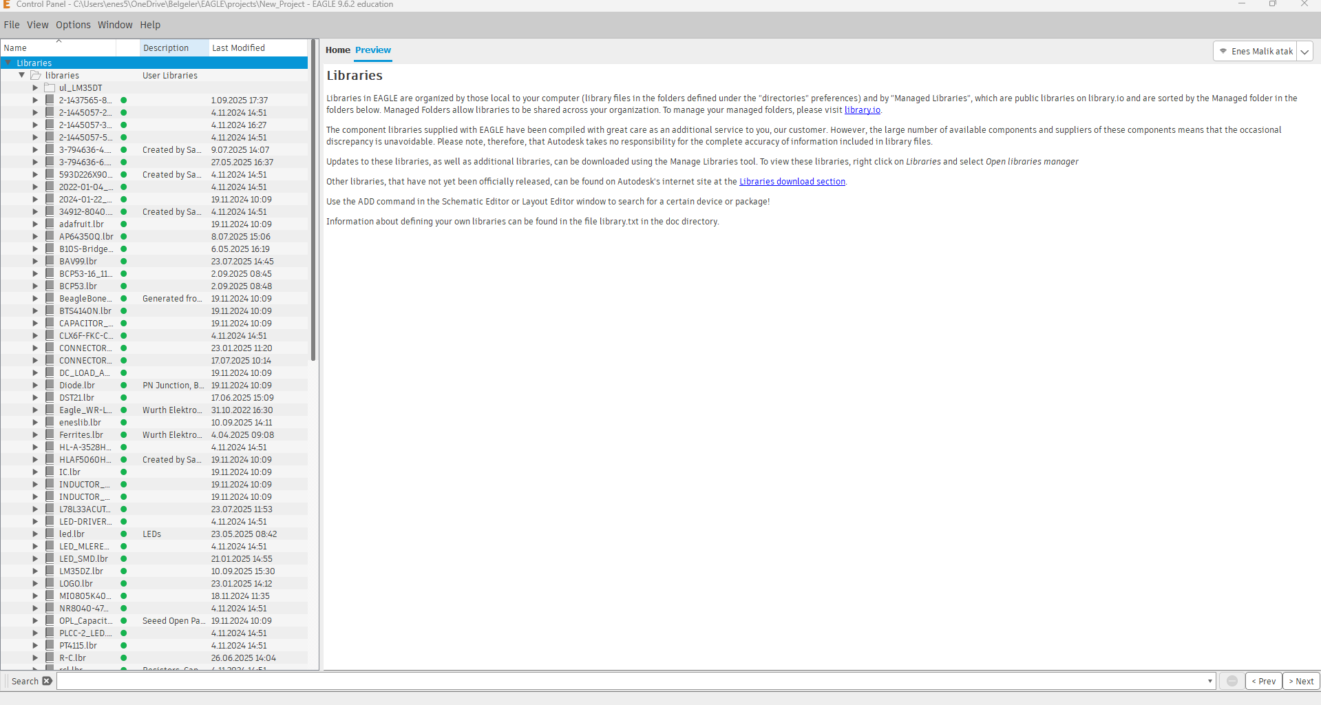

EAGLE uygulamasını açtığınızda genelde karşınıza Control Panel gelir. Burada sol panelde Libraries (kütüphaneler) bölümü bulunur. Eğer bir kütüphaneyi yüklediğiniz hâlde devre şeması aşamasında komponenti ekleyemiyorsanız, Control Panel > Libraries altında kütüphaneyi bulun ve sağ tıklayıp Use seçeneğiyle aktif edin. Bazı sürümlerde Use All seçeneği de vardır; varsa kullanarak tüm kütüphaneleri topluca aktif edebilirsiniz. Kütüphanenizin aktif olduğunu kodunun yanındaki yuvarlağın yeşil renge dönmesiyle anlayabilirsiniz. Kütüphane hâlâ gözükmüyorsa EAGLE’ı yeniden başlatmayı veya listeyi yenilemeyi deneyin.
Not: EAGLE için kütüphane dosya uzantısı .lbr olmalıdır. Eğer indirdiğiniz dosya .lbr değilse EAGLE doğrudan kullanamayabilir; doğru formatta indirdiğinizden emin olun.

  2. .zip içinden çıkan .lbr dosyasını Documents\EAGLE\libraries (Windows) klasörüne kopyalayın. (Mac/Linux yol farklı olabilir.)
  3. EAGLE Control Panel’e geri dönün. Libraries altında yeni kütüphaneyi göreceksiniz; sağ tıklayıp Use ile aktifleştirin (veya varsa Use All).
