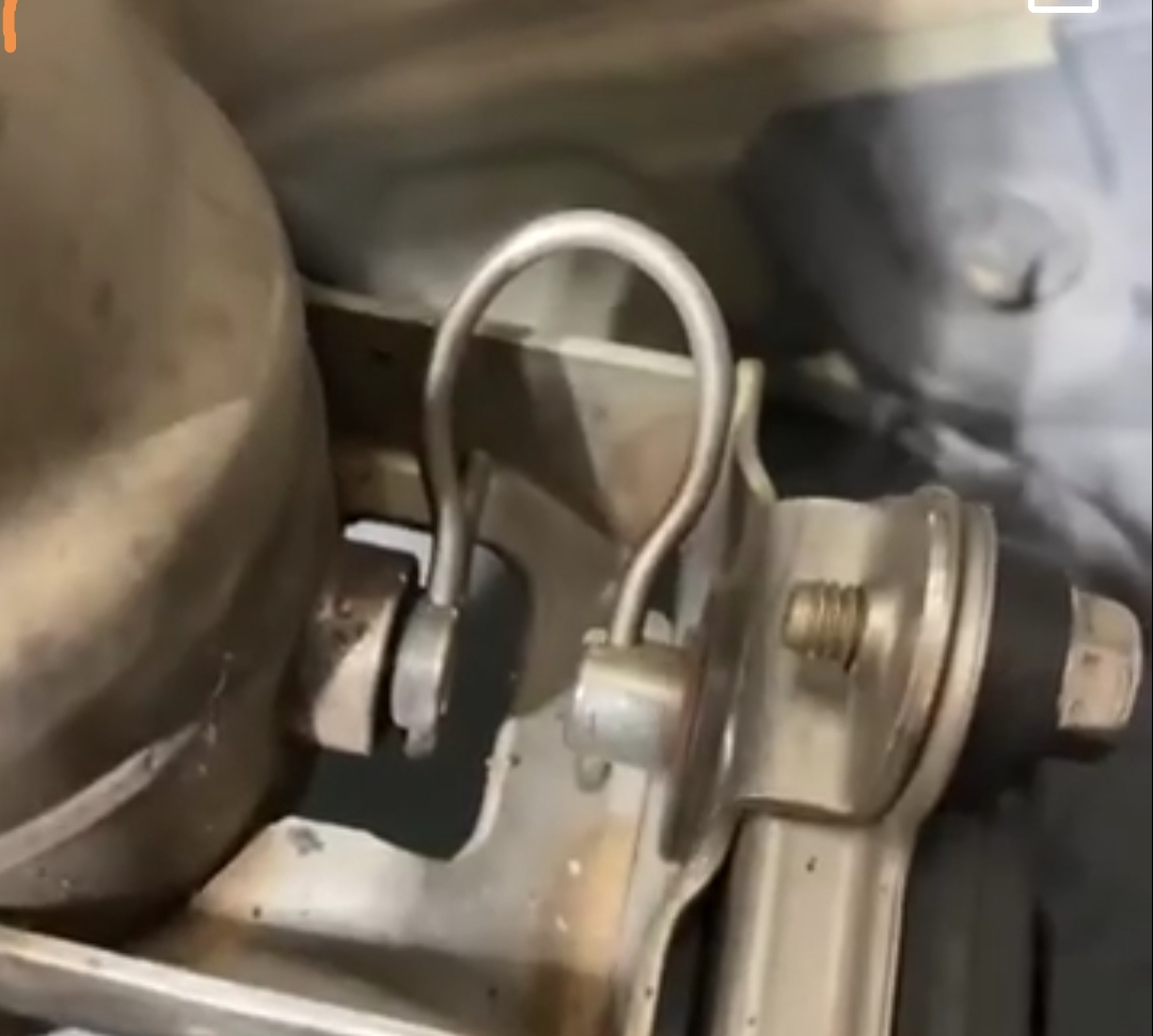

Sabah soğuk motorda geri vitese takıyorum egzoz arka kısmından zırıltı geliyor. Çıkış noktasından yumrukladım ses azaldı. Tekrar başladı. Kırık veya kopuk bir parça olduğunu düşünmüyorum.

egzoz borusunu askıda tutan kelepçe de kırılmış olabilir

Önde egzoz manifolt bağlantısında çörek conta diye gevşemeyi ve sarsıntıyı önleyen bir zamazingo vardır. Onda gevşeme varsa titreşim her tarafa yayılabilir.

Videoyu görmemiştim, Bağlantı sorunu var.
Şu yay demirini esnetip geri takarak çözülecekmiş.
Düzenleme:
Benim araçta öyle birşey yokmuş.
Son durum: Boruda çatlak varmış kaynak yapıldı düzeldi
