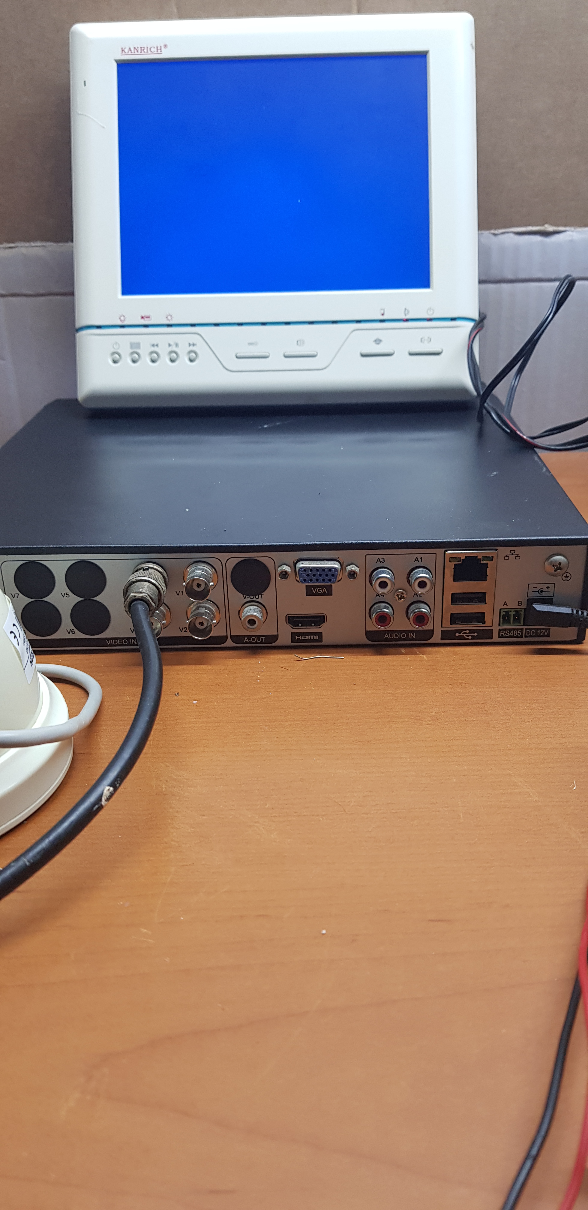

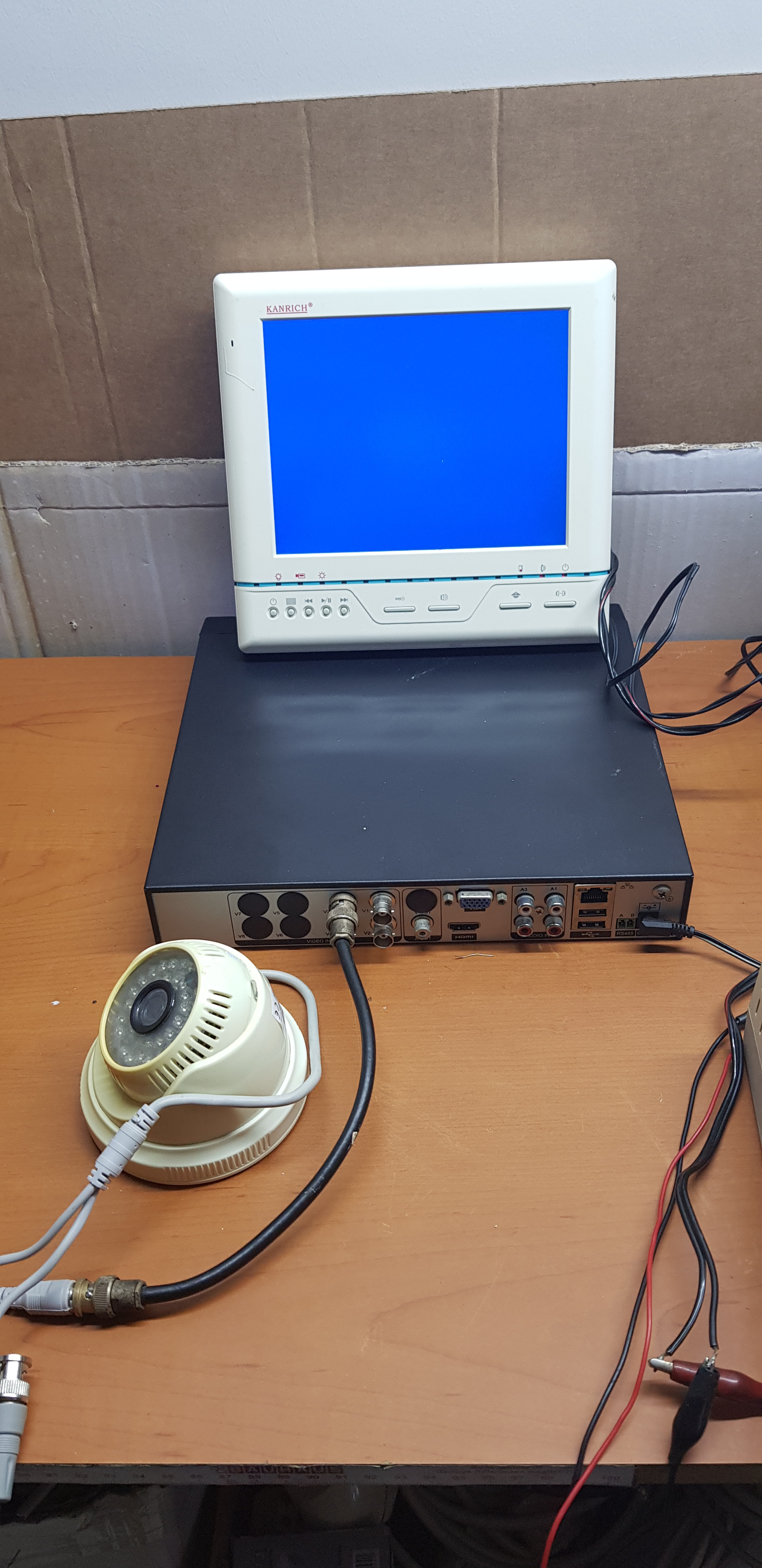

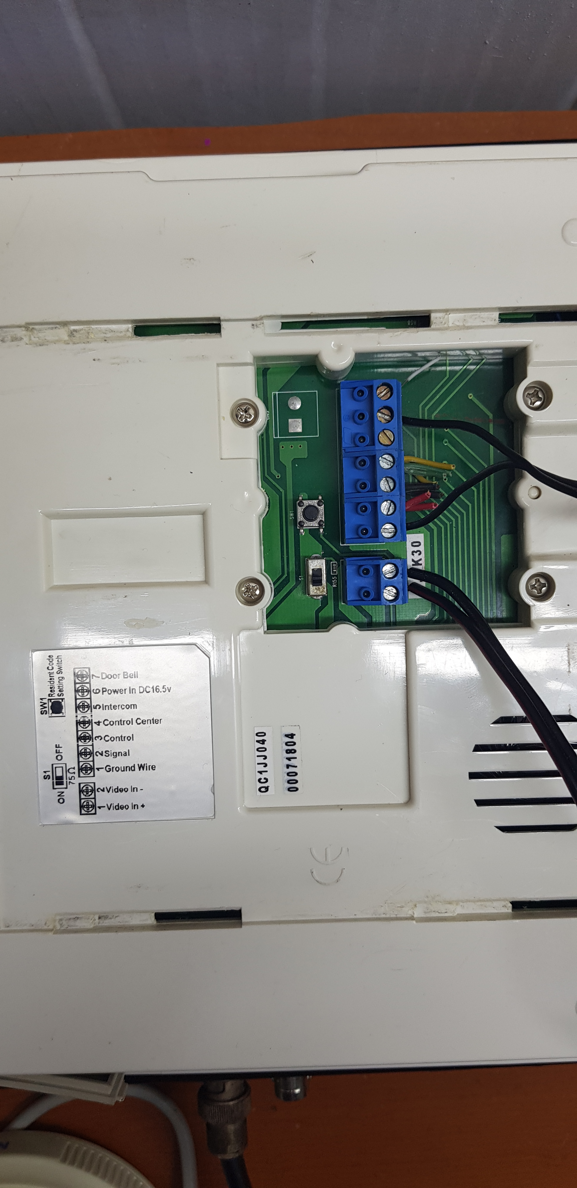

Resimde gördüğünüz kamera kayıt cihazı olan kara renkli kutuya iç mekan kamerasını bnc soketi üzerinden bağlıyorum ve kara kutunun vga cıkışını bilgisayarımın monitörüne bağladığımda kameranın gösterdiği görüntü monitöre geliyor yada kara kutunun hdmı cıkışını tv ye bağladığımda yine görüntü tv ye geliyor. Buraya kadar her şey tamam fakat ben resimde mavi ekranıyla görünen evlerin kapı girişindeki görüntülü monitör kamerasına iç mekan kamerasını bağlayıp görüntüyü bu monitörde görmek istiyorum.
Fakat kara kutunun cıkışları ile monitörün girişleri uyumsuz, monitörde ne vga nede hdmi girişleri var.
Son resimde bu monitörün arkasındaki baglantı klemensleri ve o klemenslere nelerin bağlanacagını gösteren bir etiket var.
Bu iç mekan kamerasını kara kutu üzerindenmi bağlıyacam ve öyle ise nasıl ? Yada direkt bu kamera monitöre bağlanabilirmi ?
Monitörün arkasında video + ve - girişleride var.
Not: Bu monitör evin diafon sistemine bağlı değil, bende boşta duruyor kamera takıp görüntü görüp göremeyeçeğimi denemek istiyorum.
Kameranın BNC soketinden içtekini (+) olarak, dışını (-) olarak video in girişine bağlayın. Hem kamerayı hem de monitörü uygun gerilim adaptörü ile ayrı ayrı besleyin. Görüntü gelmezse her iki eksi uçları birleştirip deneyin.
bu bir interkom-diyafon cihazı yani video in girişinden bağladığın sinyal sürekli olarak ekranda göstermez. aşağıdaki zil panelinden butona basınca ya da diyafondan kapı butonuna basınca ekranı 5-10 saniyeliğine açar ve geri kapatır.
bunu aşmanı yolu paneli açıp içindeki lcd ekranın bağlı oldupu video sürücü kartını bulmak. bu kartın üzerindeki aktif video in girişini anakarttan ayırıp gelen sinyale bağlayarak kullanabilirsin.

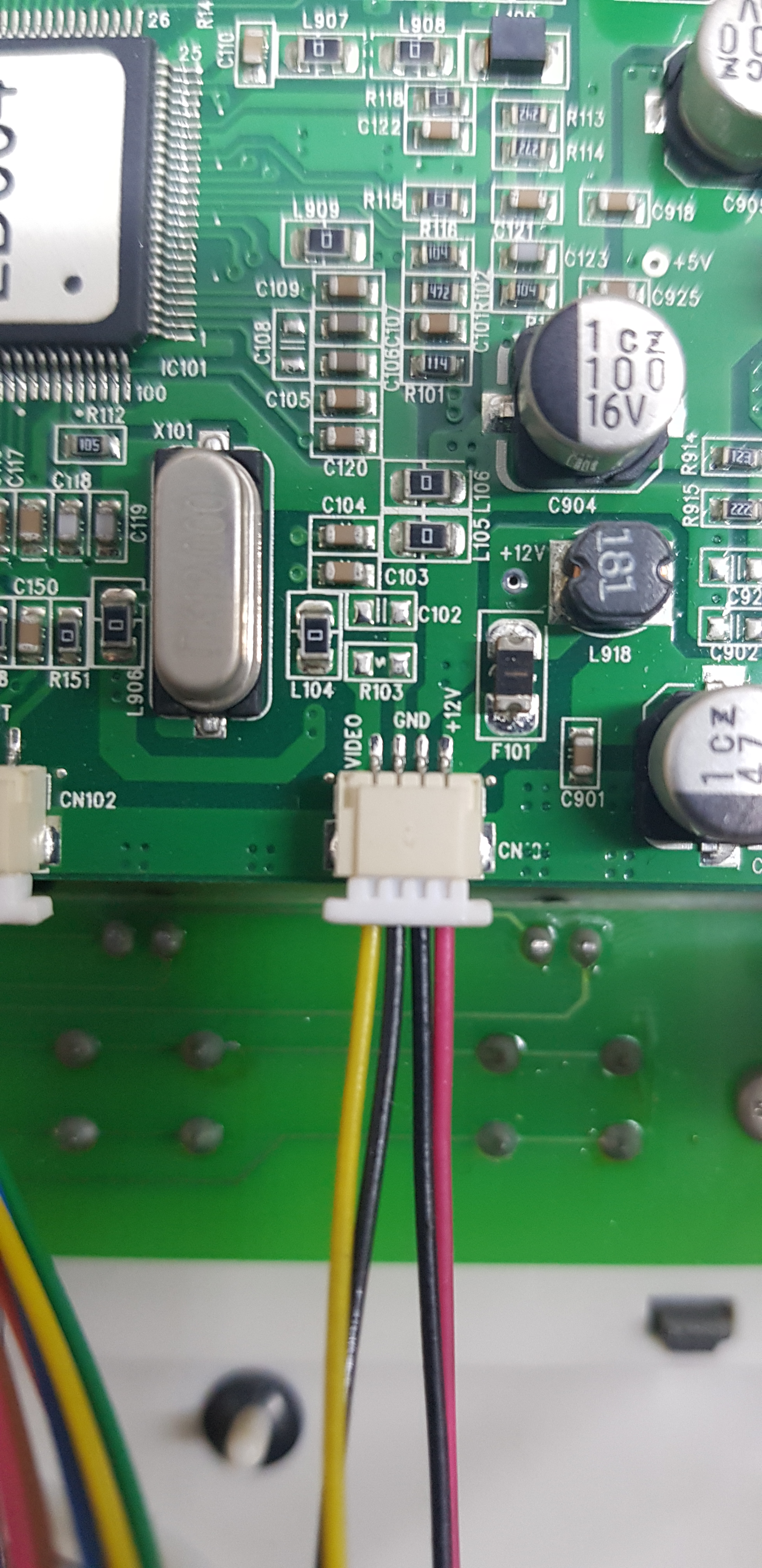

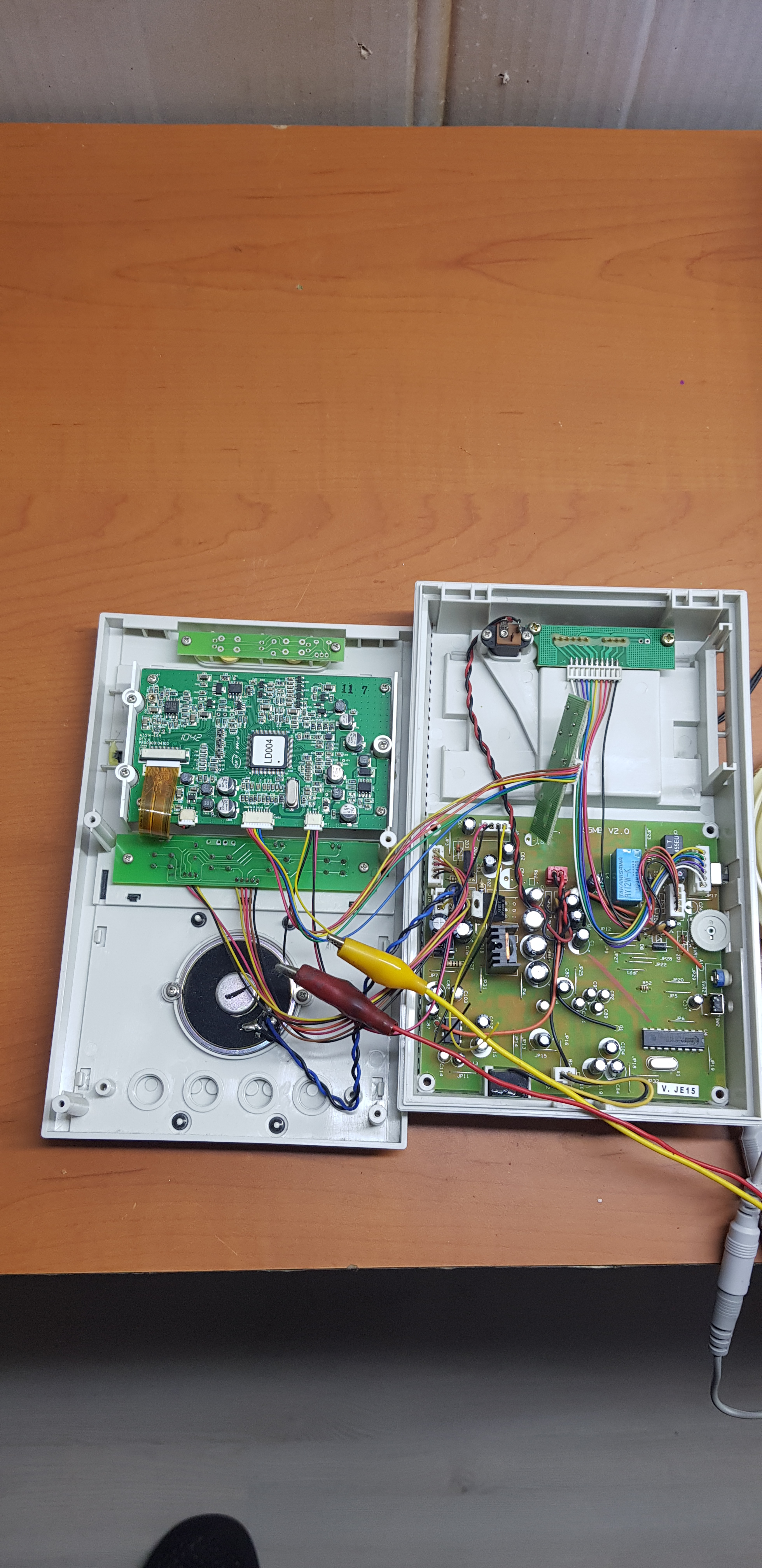

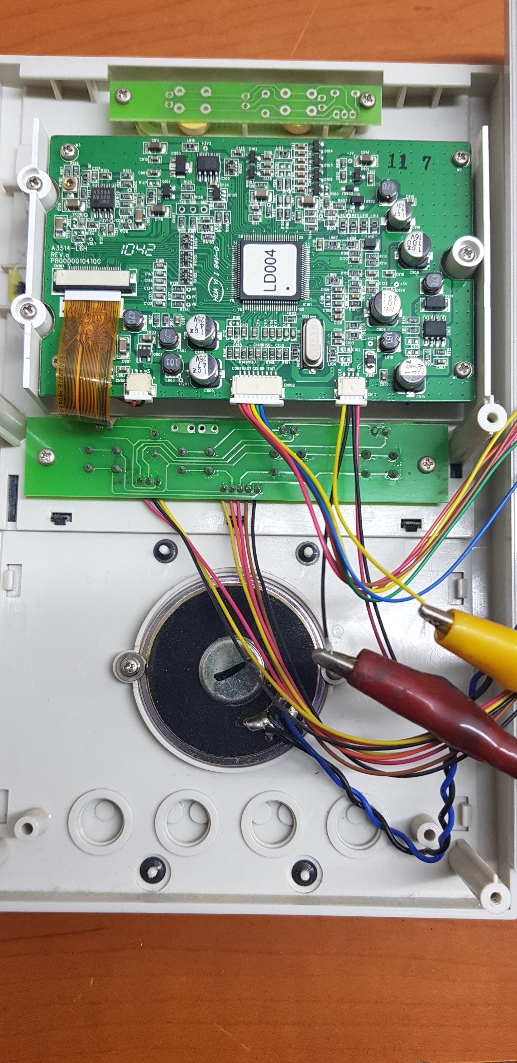

Büyük monitörü degilde, elimde ekranı sigara paketi kadar olan bir başka diofon monitörü daha vardı. Onun içini açtım. Fotograflardada görüldüğü gibi lcd ekranın baglı olduğu sürücü karttaki 4 kablo girişli soketin sarı video ve siyah ground kablolarını kesip sarı uca kamera bnc soketinin orta ucunu bağladım. bnc den gelen şasiyide kestiğim siyah ground kablosuna bağladım. Monitörü çalıştırdım, ekran sadece diğeri gibi mavi oldu, monitör üstündeki tüm tuşlarada bastım ama değişen hiç bir şey olmadı. Bu arada hem monitörün hemde kameranın şasilerini birleştirmiştim.
Bir yerde hata yapıyorum ama nerde ?

bu box üzerinde video output enable edilmiş mi ve görüntü çıkışı bu ufak ekranların görüntüleyebileceği bir format mı ? mesela çıkış AHD ise ufak ekranlar gene göstermez.

Kamera cıkışındaki görüntü formatını bilmiyorum. Ama elimdeki tüm monitörlerin hepsi pal sisteminde çalışıyor zaten etiketlerindede yazıyor.

o hazır LCD moduller başka projelerde kullanıyoruz. bozuk değil ise besleme ve pal video sinyali girdiğinde ekrana görüntü gelecektir.
Evet dediğiniz doğru. Yuvarlak tip tavana monteli tipteki ev içi kamera nın cıkışı pal değil her halde sizin dediğiniz gibi ahd.

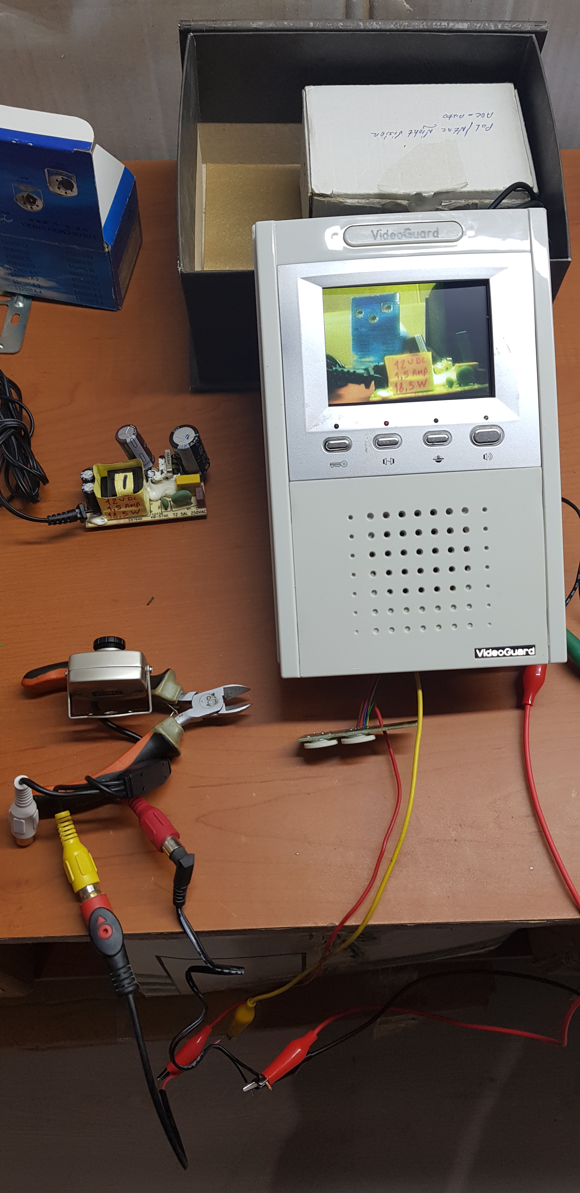

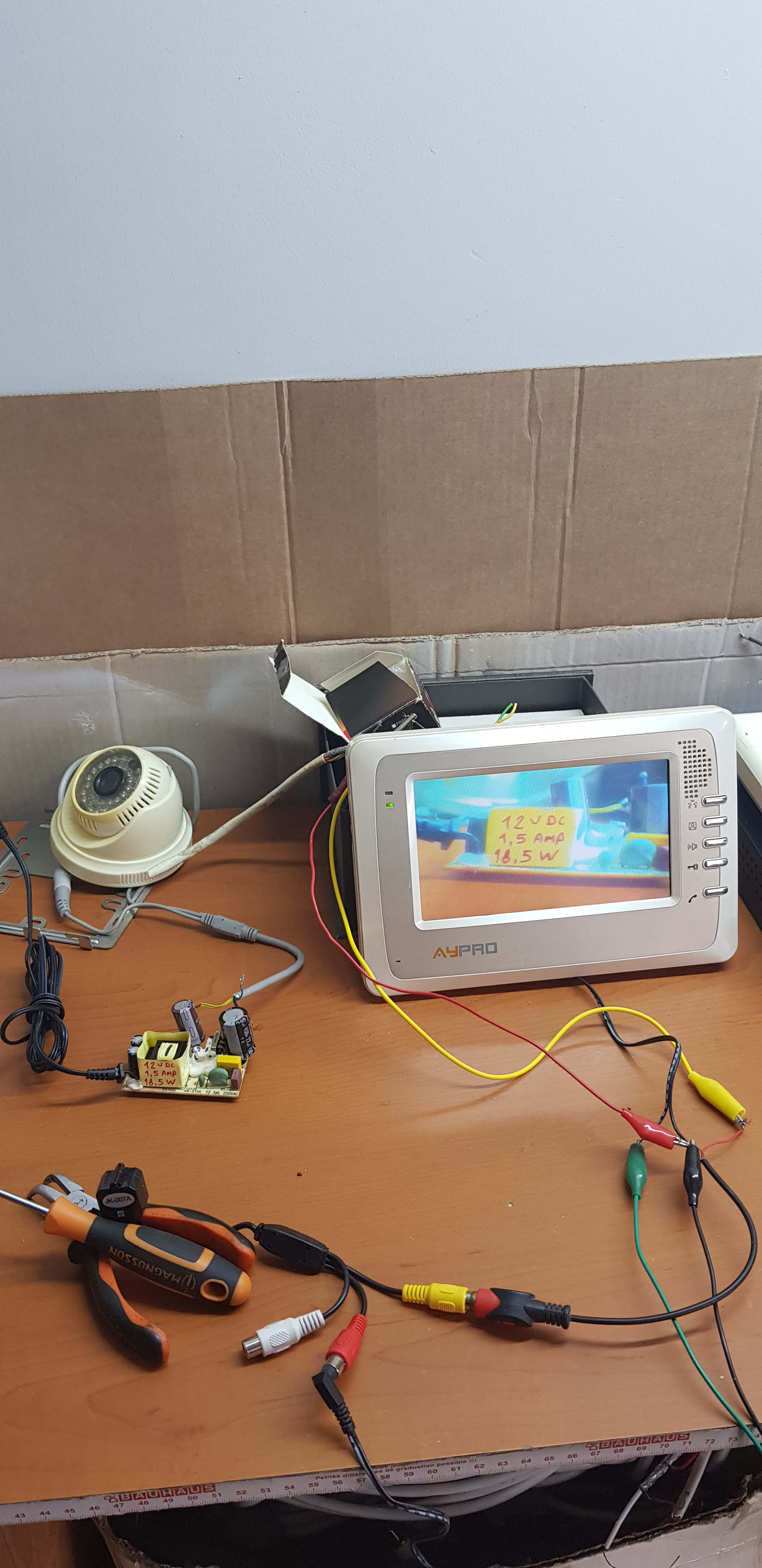

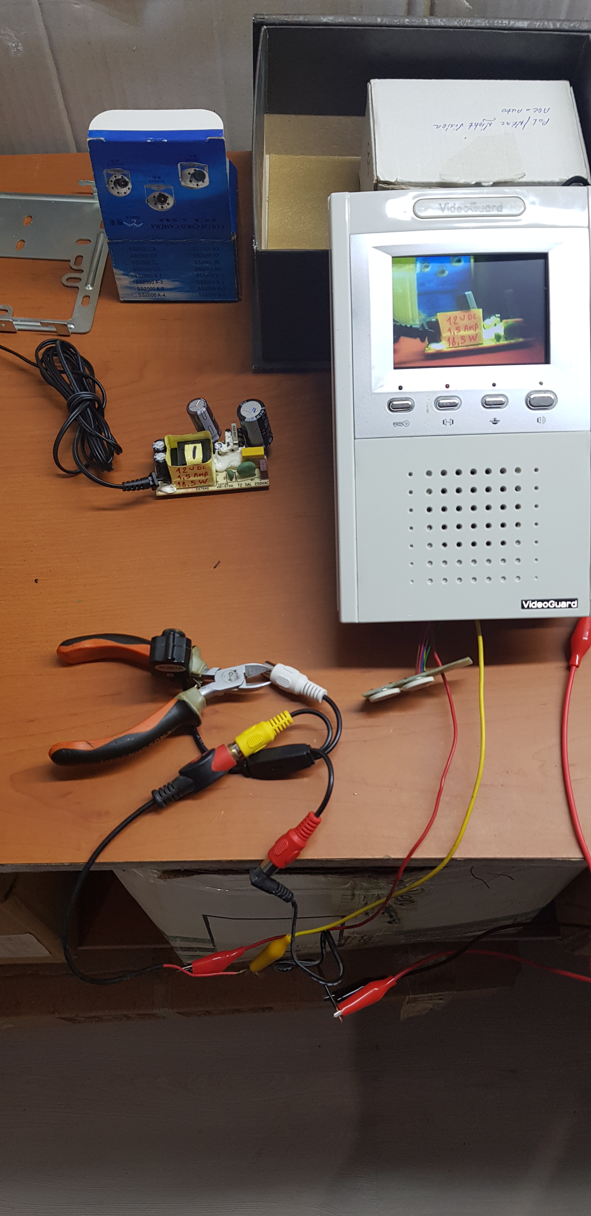

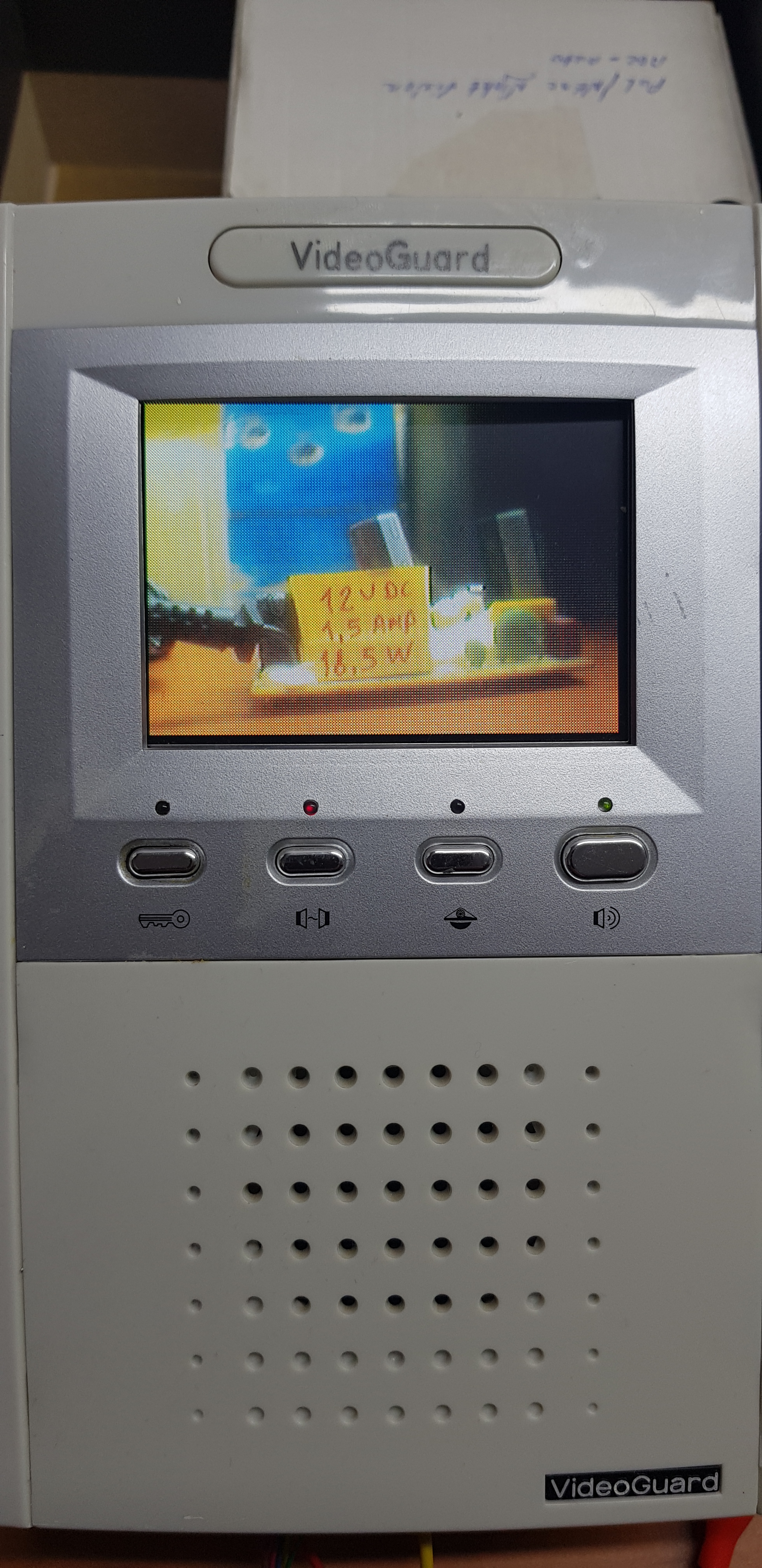

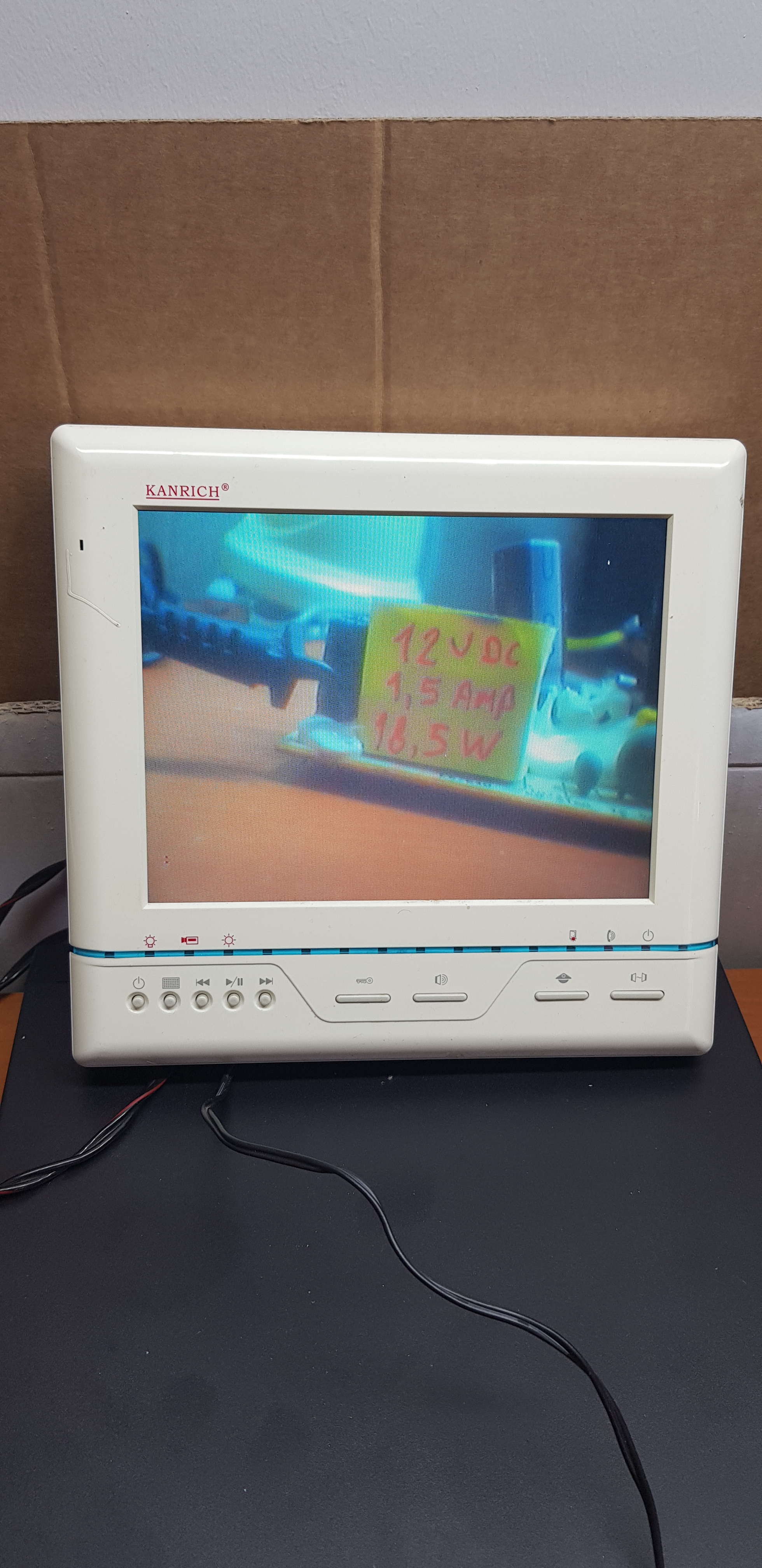

Elimdeki tüm diğer kameraların cıkışı pal imiş. bunları ister monitörün lcd ekran kartının video girişinden yada lcd ekranın baglı olduğu diafon kutusunun arkasında soket veya klemenslerin video + / - girişlerinden bağladığımda bütün değişik ebatlardaki monitörler ve bağlanan değişik biçimdeki kameralar görüntü verdi.
Bunlar ile ilgili bir iki foto koyucam.
Güzel tarafı sadece lcd ekranların ana kartlarındaki video + / - girişlerini kullandığımda diafon kutusu içindeki diğer her şeyin gereksiz olacağı böylece lcd ekranı ana kartı ile birlikte yerinden cıkarıp bağımsız olarak kullanabileçeğim çeşitli büyüklüklerde lcd ekranlarım oldu.

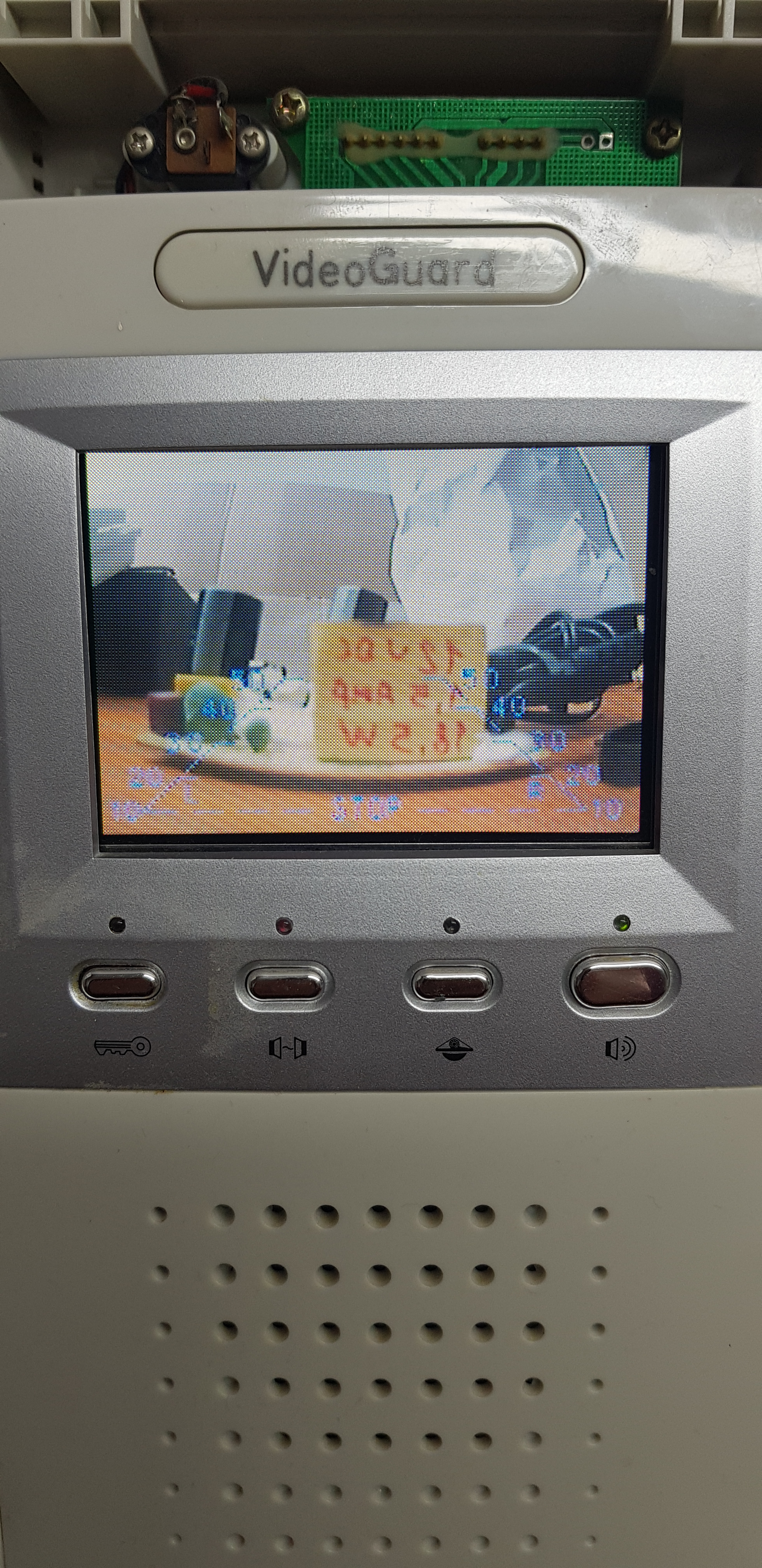

Esasında monitörlerin ekranlarında ki görüntü göz ile bakıldığında çok daha net. Herhalde lcd ekran ile telefonun görüntü tarama hızlarının farklılığından olsa gerek fotograflar daha bir flu cıktı.

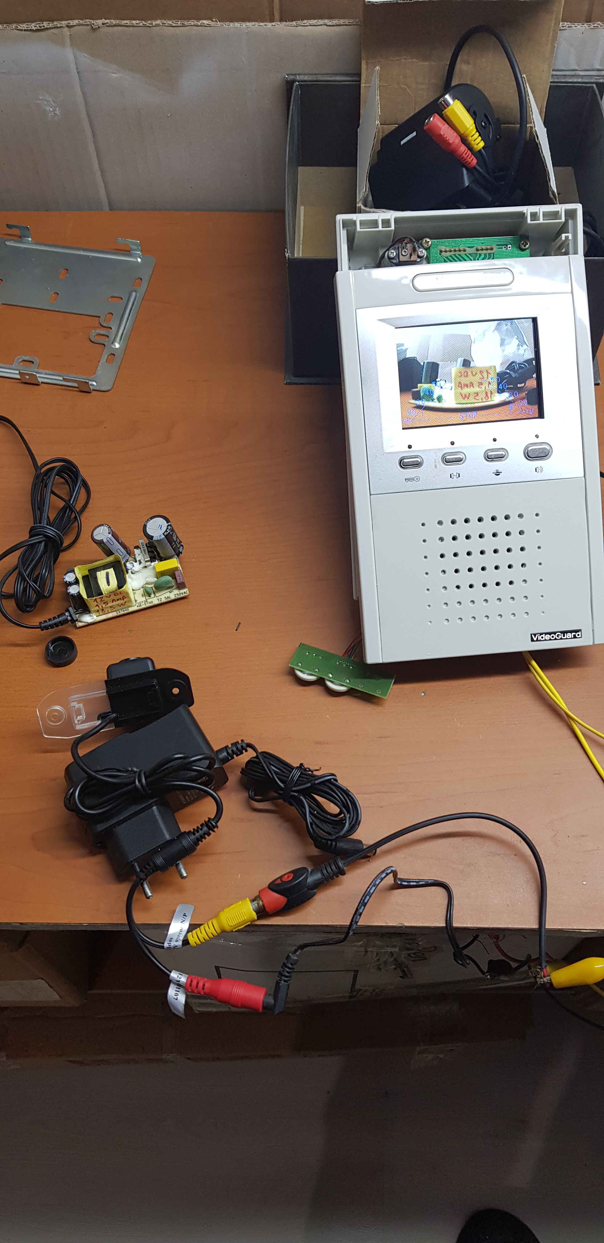

Bazı kameraların görüntüleri de diafonun lcd ekranına ters olarak cıktı.
Bütün ekranlarda denedim hep görüntü ters oldu.
Ters görüntü veren kameralardan bir taneside fotolarda görüldüğü gibi araba arka kamerası.
