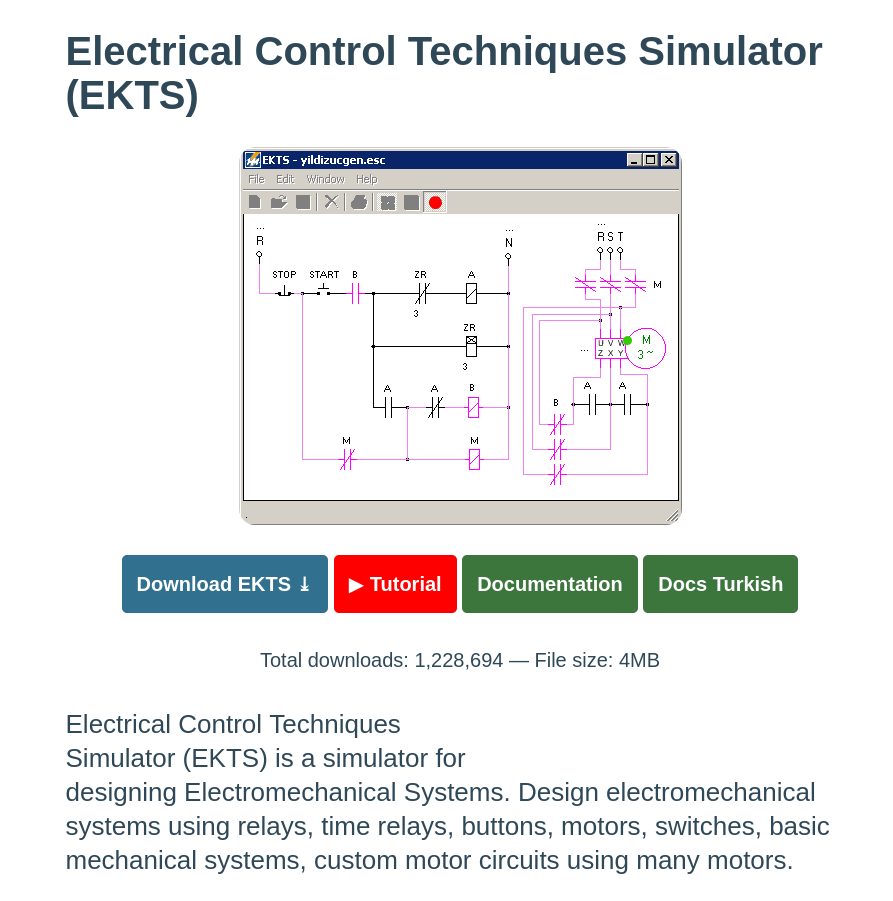

kontrolkalemi forum'da gezinirken bir Türk'ün geliştirdiği anlaşılan EKTS otomatik kumanda çizim/simulasyon programına denk geldim. Bu program oldukça eski. 18 yıl öncesinden youtube videosu var, çözünürlük herhalde 144p :dehset1:
Günümüz şartlarında bu yazılımı öğrenmeye değer mi? Öğrencilere tavsiye etmeye değer mi? Mesela ben diyelim atölyedeki bir aletin elektrik panosunda yükseltme veya iyileştirme yapacağım, iş görür mü?

45898 eklentisine bak
Kütüphanede eksikler olmasına rağmen kullanması basit, anlaşılır, simülasyonu başarılı. Güncel extrem gereksinimleri çok karşılamayabilir.
