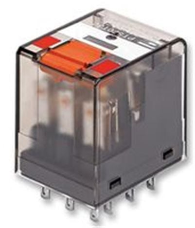

Hmm ama bir saniye ... DC röle olmasına gerek yok. Trafo sekonderini anahtarlıyoruz, AC röle yeterli, bu da fiyatı baya düşürür ve seçenekleri arttırır. Bir diğer seçenek de SSR kullanılabilir. Buna bakmak lazım fiyatları AC röleden de uyguna gelebilir.
Bir de kademeleri otomatik seçtirmek istiyorsan komparatör devresi koymak lazım. Veya manuel kademe seçtirirsin, o da iyi olur. Baktın fazla fan gürültüsü geliyor, kademeyi değiştirirsin. Araba gibi, motor bağırmaya başlarsa bir üst vitese geç :D

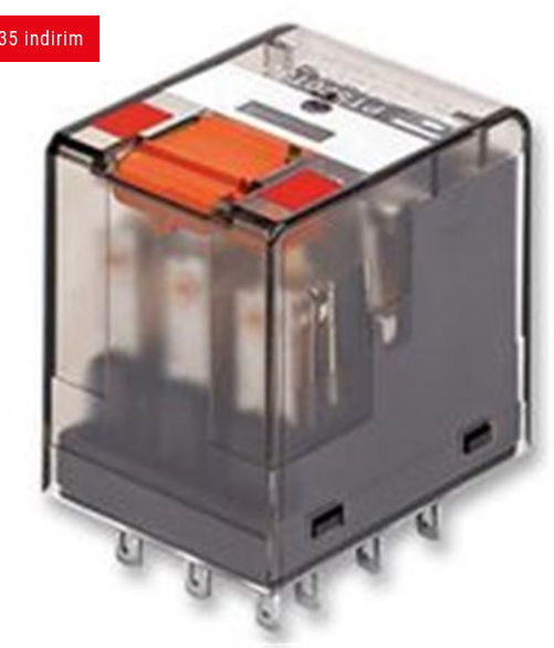

Malesef. Her sekonder ucu için ayrı bir röle lazım :) Ama 48 V luk kaynak yapacaksan bence 3 kademe yeterli. 16 V - 32 V - 48 V
Abi bundaki 10 tane bacak ne işe yarıyor o zaman?
Triak dedi triyak. Biri demin triak dedi :katil2:
Buna gerek kalmadı. Zaten gerek olsaydı da bunun tek kontaktlısını kullanırdık. Bu 3 kontaktlı.

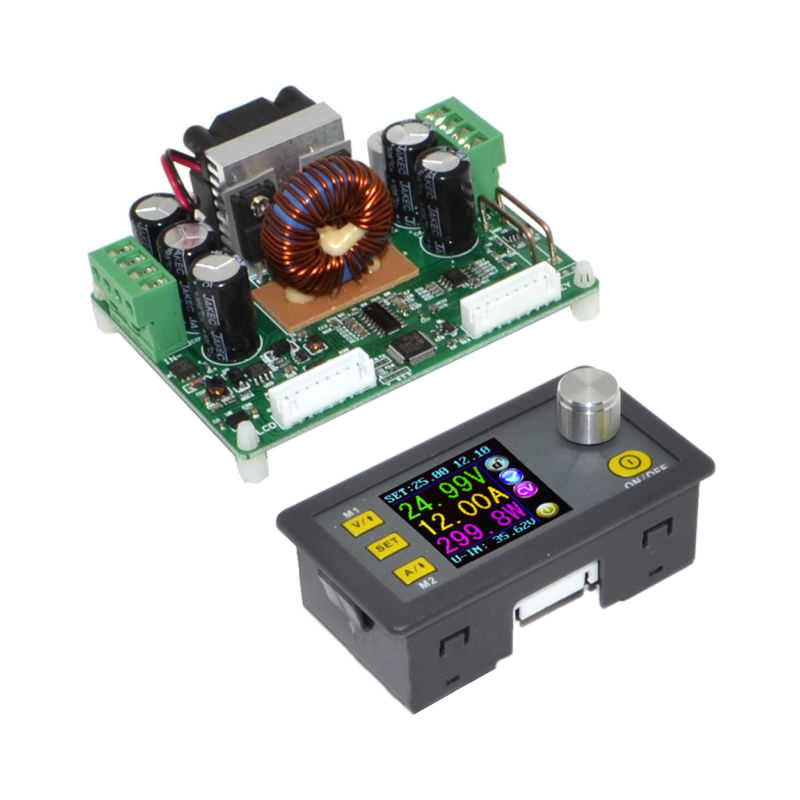

dps-3012-0-32v-12a-programlanabilir-mini-guc-kaynagi-ayarli-adaptor-china-40132-10-B.jpg
https://www.direnc.net/dps-3012-0-32v-12a-programlanabilir-mini-guc-kaynagi
Kafanız fazla karışmadan yukarı da dosyalarını verdiğim ELEKTOR precission power supply devreyi hazırlayın.
Güzel bir voltmetre ampermetre satın alarak,
dijital-dual-voltmetre-ampermetre-volt-akim-olcer-dc-0-100v-10a__0794579866326210.jpg
33 V ac 100 watt lık bir trafo ile güzel bir kutuda kullanmaya başlayın.
Önerilerim bu kadar...
Tercih sizlerin, kolay gelsin...
