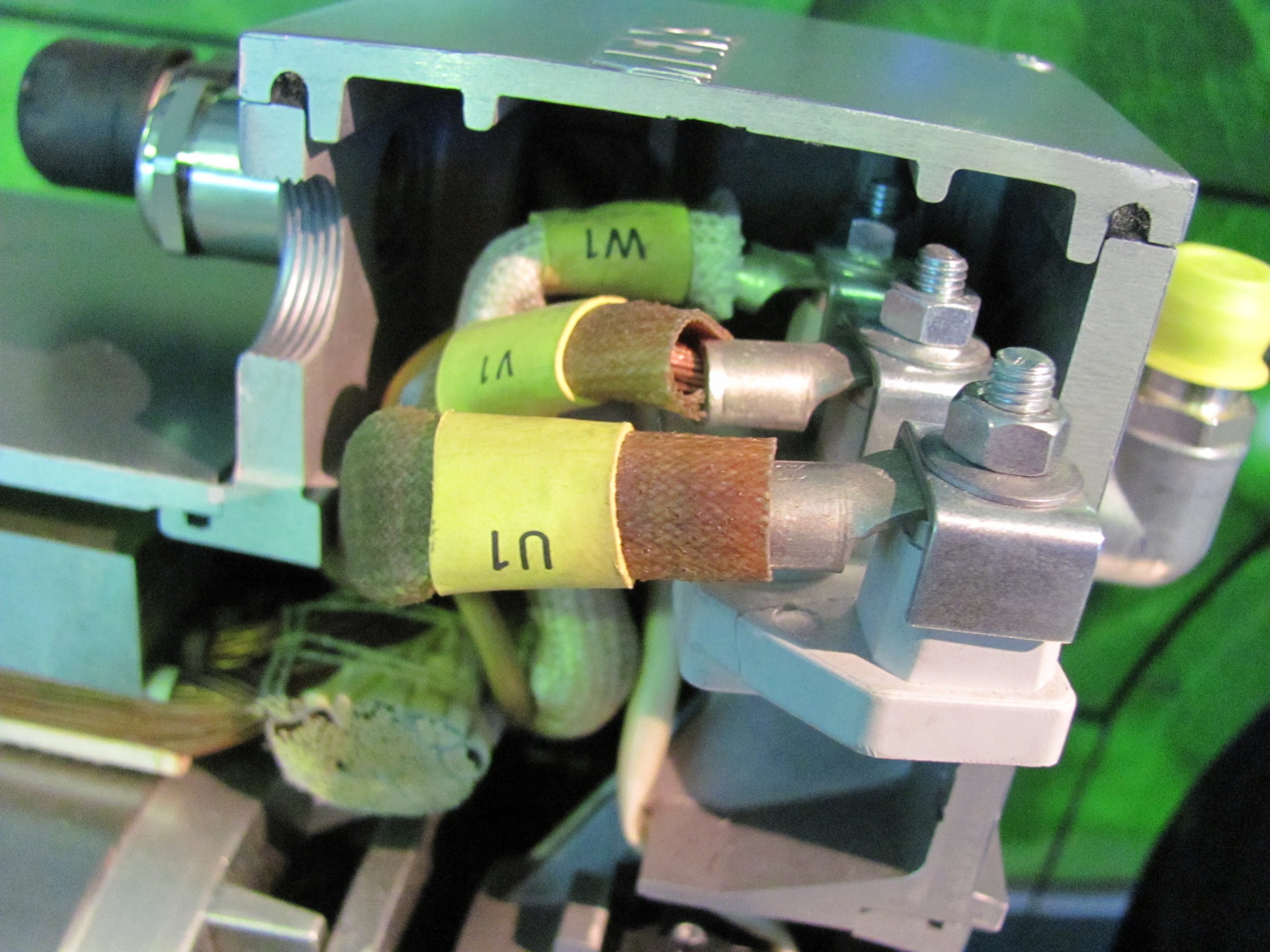

yıllar önce (belki 15 yıl) bir fuarda siemens'in elektrikli otobüs motoru demosunu görmüştüm, motorun boyutlarını (küçük) görünce herhalde başka bir modelin motorudur yer dolsun diye koymuşlardır koca otobusü bu mu yürütecek diye düşünerek önemsemeden geçmiştim. şimdi 370kw rotoru görünce onu hatırladım.
şu kadarcık şeye 370kw nasıl sığar? 200kw rotoru vinçsiz yerinden kaldıramıyoruz biz.

arşivi karıştırıp buldum doğru hatırlamışım :) 2011 WIN fuarında çektiğim fotolar;
