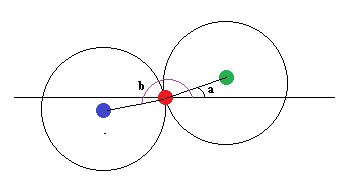

Sekilde 3 tane yer duzlemine dik iletken var. Mavi ve yesil iletkenlerden I akimi akiyor. iletkenlerin etrafinda r yari capli cemberler iletkenlerden gecen akimin r mesafe uzakta akittigi magnetik akiyi temsil ediyor. Kirmizi iletken her iki cemberin kesisim yerinde ve kirmizi iletken uclarina olcu aleti bagli. (Olcu aletinin kablolari halkalarin cok uzagindan geciyor.)
Ref eksene gore a ve b acilari ise mavi ve yesil iletkenlerin kirmizi iletkene olan konumunu belirleyen acilar.
r yaricapina dokunmadan a ve b acilari degistirilirse ile kirmizi iletkenden gecen akim vektoru degismez.
Bunu akilli bidiga anlatamadim gitti.
Siz nediyorsunuz?
Mavi ve yesil iletkenlerin belirttigim sartlarda kirmizi iletkeni dik olarak kesen magnetik aki cebrik olarak toplanabilir burda vektorel toplam yapilmaz.
Akilli bidik ile bu konuda anlasamiyoruz. (Muhtemelen a ve b acilarini yanlis anliyor)
Bu arada mavi ve yesil iletkenlerden gecen akim ayni akim.

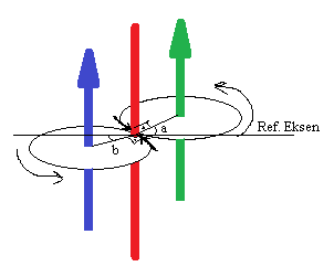

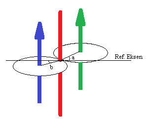

Hocam a ve b açılarının ne olduğu profilden anlaşılmıyor. Ek olarak tepeden bakan bir çizim daha olursa daha net anlaşılır.
Üç iletgen yer düzlemine dik ve uzaklık (r) sabit ise a ve b açılarının anlamı nedir?
Hımmm.. Şimdi şekilden daha anlaşılır oldu.
Mantıken yazıyorum. Olayın esasına ilişkin bilgim yok.
Mavi ve yeşilden kaynaklı manyetik halkalar teğet halinden kiriş haline gelirse manyetik alan girişime uğrayabilir yada manyetik eğrilerin şekli daralıp genişleyebilir gibi geliyor.

Mavi iletkenlerde akim gozumuzden cikiyor ve ekrana dogru giriyor. Yesil iletkenden ise akim ekrandan cikip gozumuze dogru geliyor. Kirmizi iletken sadece saga ya da sola hareket edebiliyor.
Kirmizi iletken yavasca hareket edecek ve sagdaki mavi topla hizalanacak. Bir de ters yonde soldaki iletkenle hizalanacak.
Bu esnada alttaki 3 iletkenin olusturdugu magnetik alanlara maruz kalan kirmizi iletkenin ne siddette ve yonde magnetik akiya maruz kaliyor konumuna gore hesaplamak ve grafigini cizmek istiyorum. Burda her bir iletkenin kirmizi iletkene olan mesafesi ve acisi degisecek. Burda aki cebrik degil vektorel toplanacak.

Niye vektörel toplam yapılamasın, bu çizdiğim akı vektörleri yanlış mı?

Mavi yada yesil iletkenin kirmizi iletkenle olan paralelligini bozarsan isin icine vektorel toplam girer.
Kirmizi iletken iki cemberin kesisim noktasinda ise akilarin bileskesi gene kirmizi iletkenin merkezinden gecer ve her zaman kirmizi iletkenin merkezine diktir.
Iletkenin mekezine radyal yonde dik giren akinin hani yonden geldiginin onemi olmaz.
Anladım. O zaman tek bir açı ile gösterin çünkü böyle a ve b bağımsız değişebilirmiş gibi görünüyor, parallellik şartı anlaşılmıyor.
Evet a ve b birbirinden bagimsiz degisebilir zaten. Ama bu acilarin onemi yok. Onemi olmadigi icin de cebrik toplam yapilabiliyor.
a ve b acilarinin degisiyor olmasi paralelligi bozmuyor.
Hocam açıyı teke indirsek ve b-a desek nasıl olur? Mavi kalkarsa, kırmızı ve yeşil arasında düz çizgi çekilip 0° olarak ifade edilebilir.

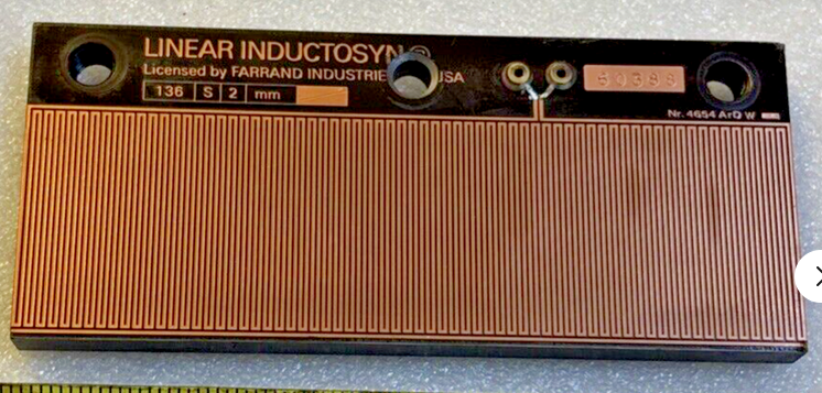

Ben problemi en basit hale 3'e indirgedim. Aslinda yuzlerce tel var. iki telin etkisini sadece vektorel mi cebrik mi icin ele aldim.
Harmonik etkiler ilk kez elektronik hayatimda basima dert oldu. Bugune kadar hepsini gormezden geliyordum. Simdi hem gurultuyle hem de harmoniklerle bas etmem gerekiyor. Harmonik genliklerle iletkenler arasindaki mesafe onemli hale geliyor.
Burdaki ornekte yol kalinligi ve yollar arasi bosluk gunumuz teknolojisine gore oldukca hantal kalmis. Fakat bunun sebebinin altinda matematik yatiyor.
Mikrometre boyutlarinda pozisyon okumak icin icin 2mm pitch yerine 0.6mm daha mukemmel olmaz mi? OLMAZ
Bir tane tam üzerine gelen, bir tane de araya gelen iki alıcı bobin olacak , ikisinde de akım oluşur , konum bulmak için fark almak gerekecek , fark aldığın zaman gürültüler silinir . Buradaki harmonikler kapasitif etki nedeniyle frekansları sürekli değişir bunu matemetiksel olarak silemezsin ki. İki bobinden fark aldığın zaman otomatikman silinir.
Bahsi gecen harmonikler, bir birini tekrar eden taraklarin her birinin, okuma yapan algilayiciya sinyal gondermesinden kaynaklaniyor.
Tam karsidaki ana sinyali olustururken, biraz uzaktaki ilk harmonigi, biraz daha uzaktaki takip eden harmonigi olusturuyor. Harmonik genlikler haliyle zayiflaya zayiflaya dusuyor.
Fakat harmoniklerden kacamiyorsun sadece pcb uzerindeki yol parametreleri ile oynayarak harmonik genlikleriyle oynayabiliyorsun.
Sorun algilanan pozisyon sinyalinin uzaysal olarak sinusel olmamasindan kaynaklaniyor. Elektriksel sinyal kaynakli degil. tahrik edici sinyal zaten saf sinus. Harmonigi yok.
