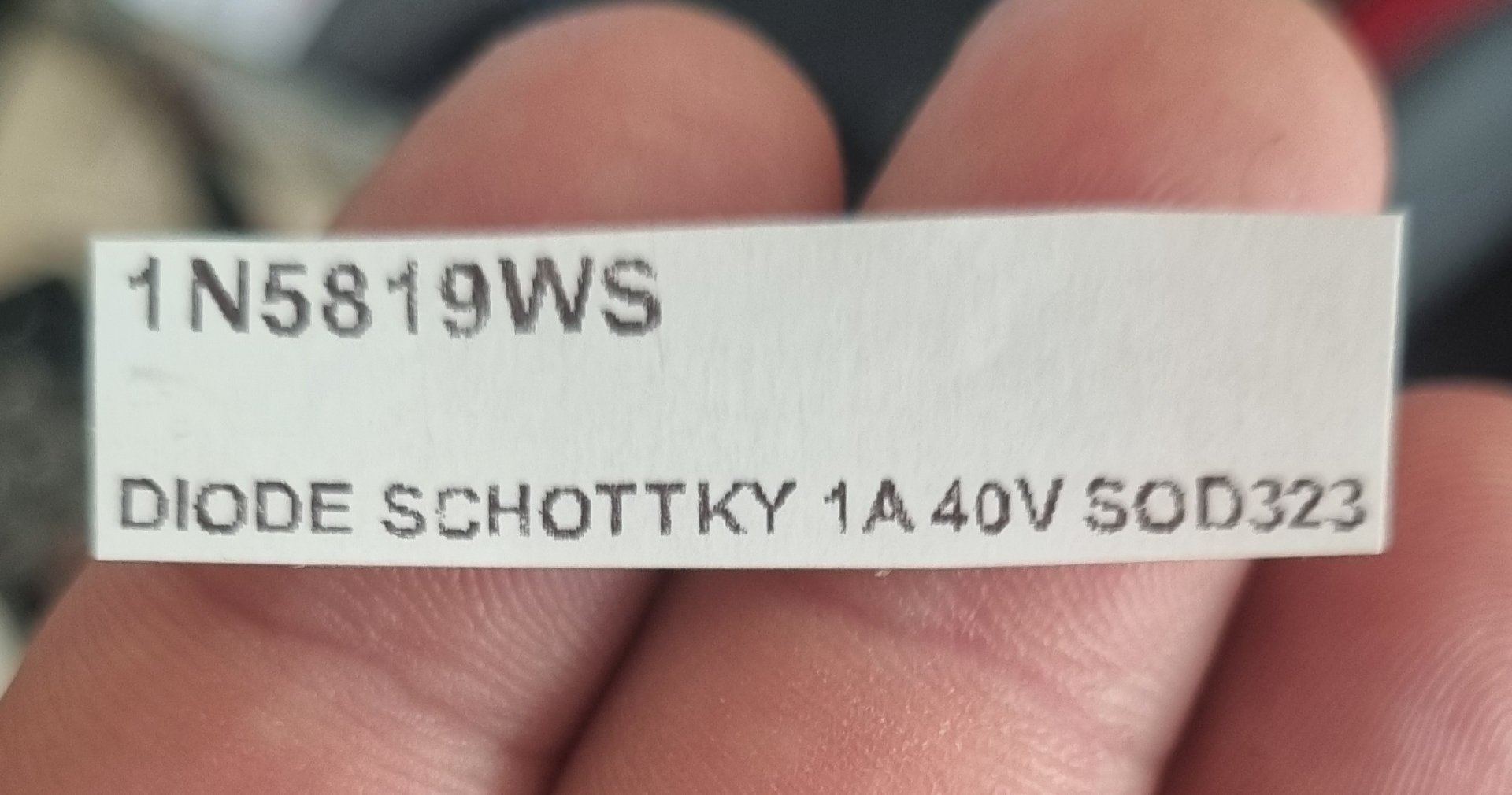

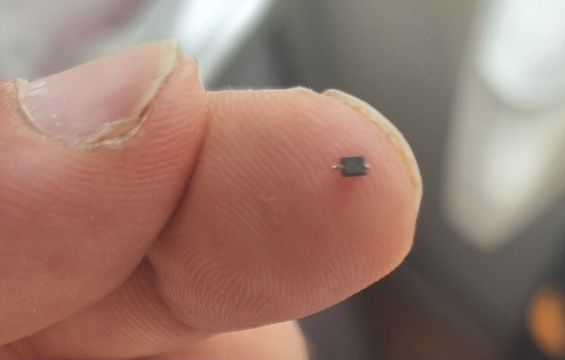

Bu arkadaş 60mA çeken elektromıknatısın emk'sını sönümleyebilir mi? Zamanında yanlışlıkla almıştım 10 tane kadar. İşe yarasın istiyorum. Olmazsa 3A olabı takacağım.
Shottky diyotları çok hızlıdır, bu da clamping diyotlarda istenen bir özellik. Kısa süren ters EMK akımını da rahatlıkla kaldırabilir diye düşünüyorum.

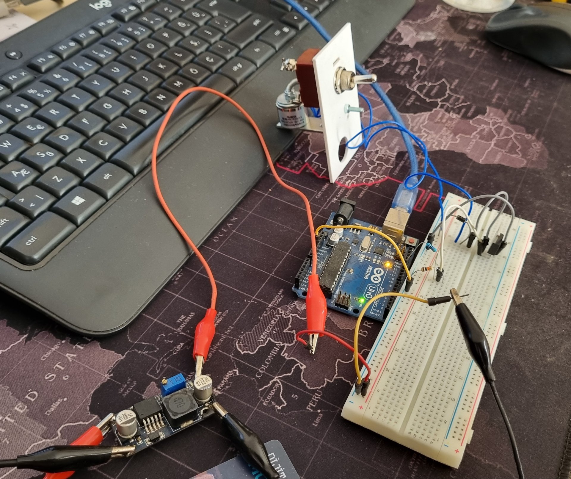

Devreyi breadboard da kurdum. Isınma süresi test ediyorum.

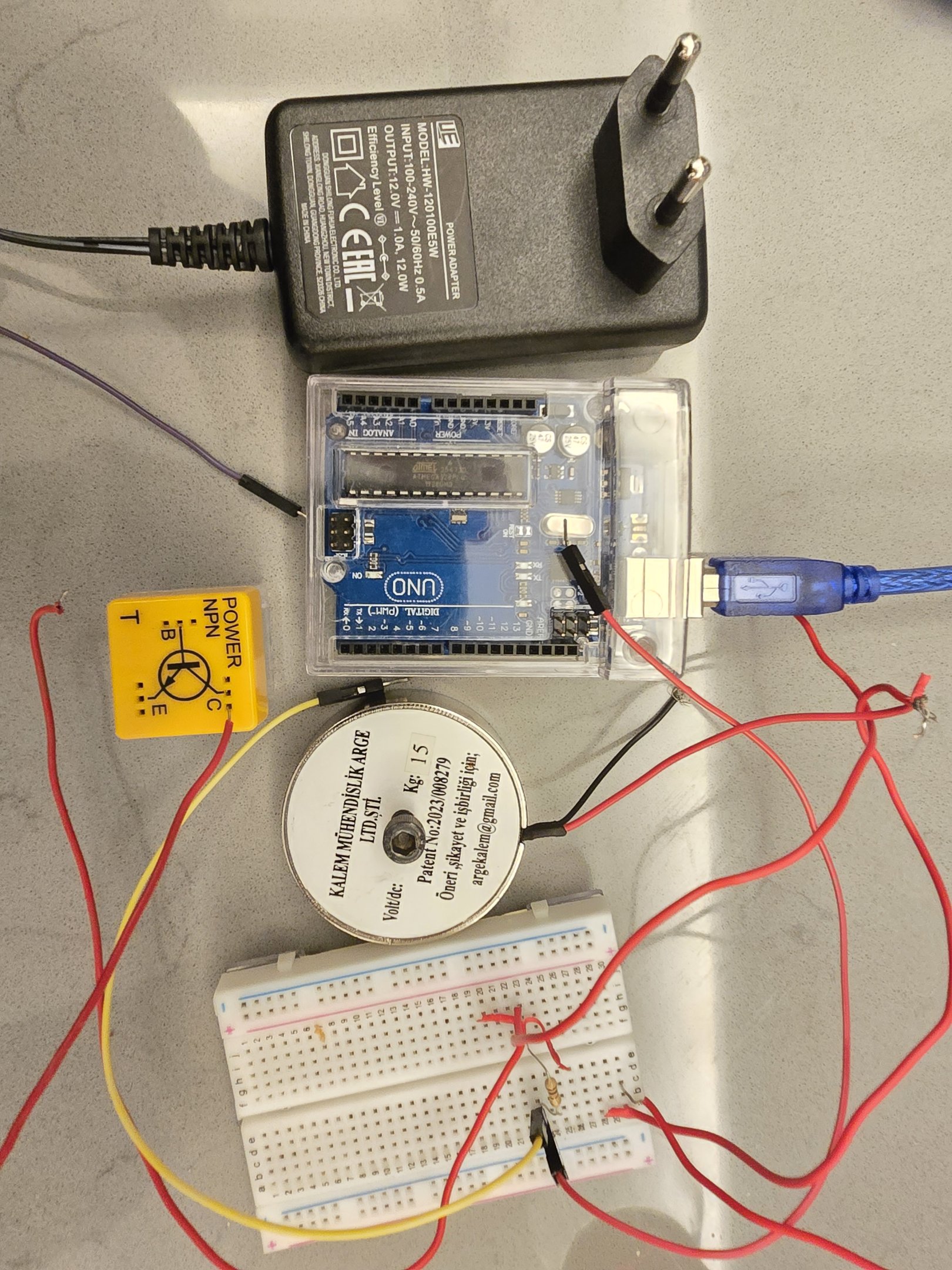

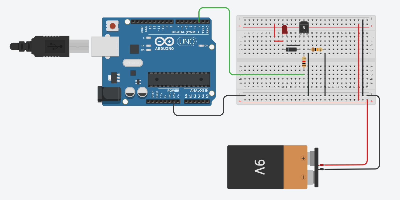

Özel değil benim çocukla evde mini bir proje yapalım dedik kartondan minik bir ev yapacağız elektromıknatıs kapıyı tutacak kart okutunca kapı açılacak. Ama kart okutma kısmına geçemedik şimdilik 10 saniye de bir elektromıknatısı açıp kapatabilsek iyi olurdu yani bir ağırlık taşımayacak kartondan bir kapıyı hafifte olsa tutsa yeter. 12V luk adaptörle direk elektromıknatısı çalıştırınca yeterince güç veriyor ama bu gücü arduino ile anahtarlama istiyoruz umarım anlatabilmişimdir.

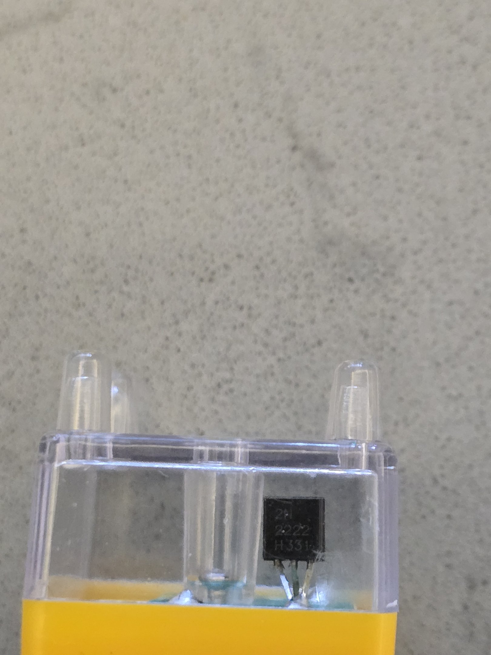

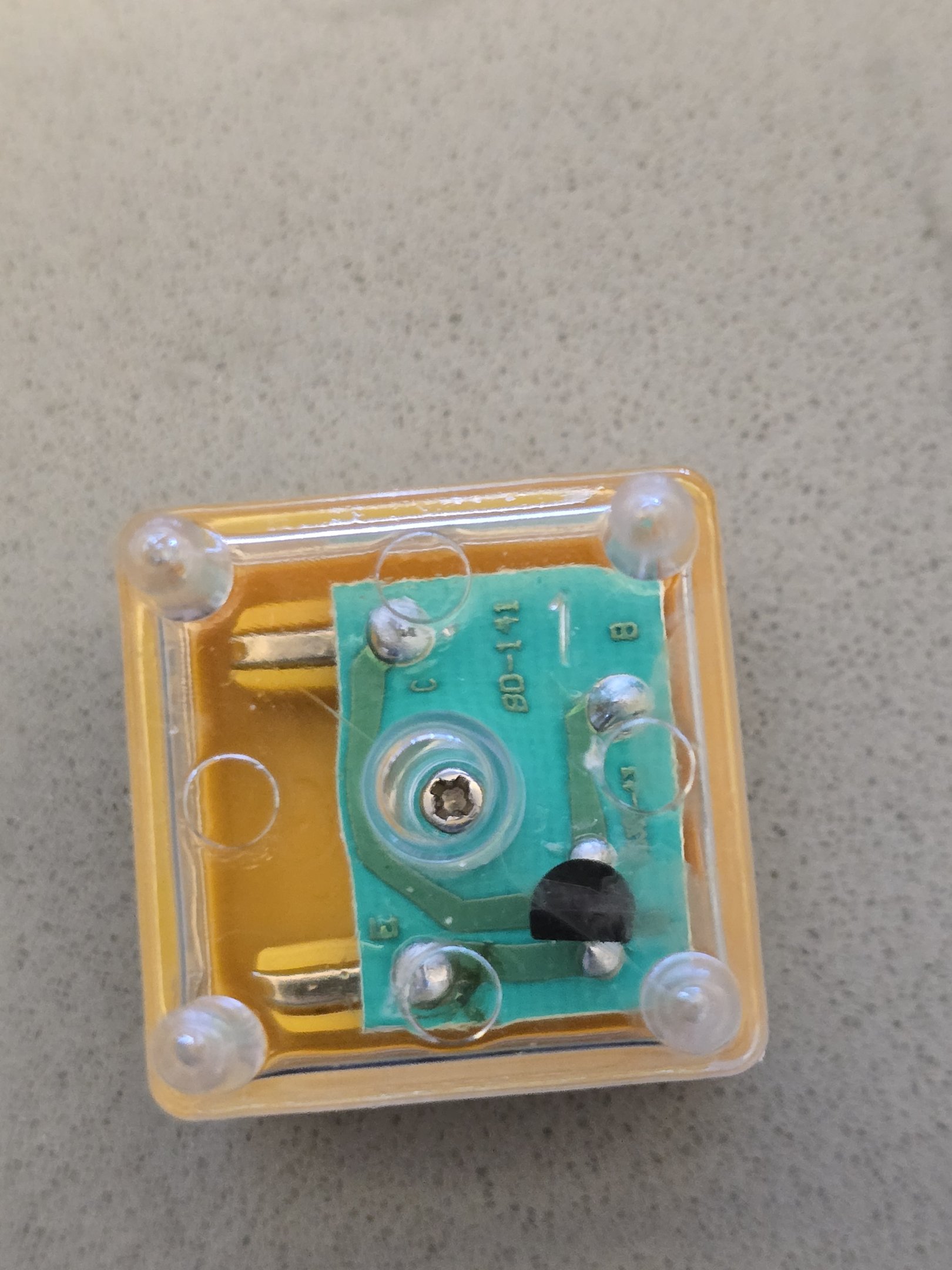

Sarı olan NPN Power yazan elemanı ilk defa görüyorum. Sanırım breadboard mantığında yapılmış bir transistör. Üzerinde başka şeyler yazıyor mu? Yada linki var mı?
Elemanları bir tanıyalım gerisini yapacağız.

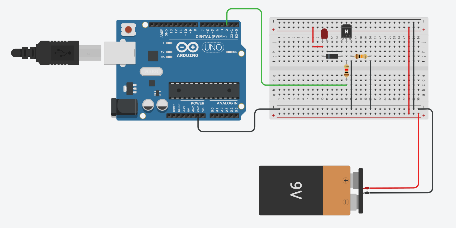

Öncelikle; Uzun zamandır bu yapılarla uğraşmıyorum. Hata yapmış olabilirim. Diğer arkadaşlar kontrol edip düzeltebilir.
Senin bağlantı böyle olmalı.
1- LED yerine senin mıknatısı koyacaksın.
2- Yeşil hattaki direnç 1k
3- Diğer hattaki direnç 10k
4- Diyot 1N4001
5- Pil yerine 12V adaptör
Arduinoyu şimdilik USB den besle. Kesin çalışan bir yapı oluşturduğunda Adaptörden Arduinodaki Vin Girişine bir kablo çekersin.

Diyot 1N4001 var mı kontrol ediyorum. Bu şemada ki 3 bacaklı N bizdeki sarı olana karşılık geliyor mudur
Çalışır büyük ihtimalle. Yoğunluktan detaylı ilgilenemiyorum. Sen sistemi kur deneme yap.
Desteğin için teşekkürler çalıştı. Sadece elektromıknatıs daha zayıf çekim gücü oluştu. normalde 12v direk bağladığımızda daha güçlü çekiyor devredeyken daha zayıf sanırım enerjinin bir kısmı dirençlere gidiyor o kısmı bilemiyorum tabi normaldir belki :neo1:
