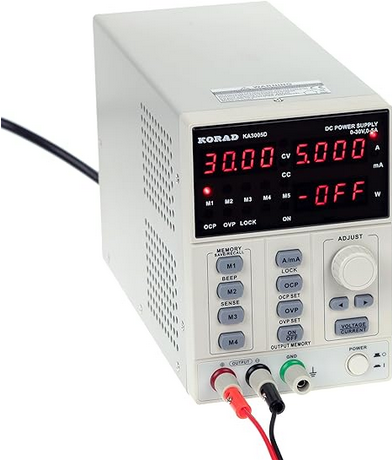

Yeni modeli bu herhalde abi, emin degilim ama, belki isinize yarar.
İki güç kaynağını seri bağlamak biraz tehlikeli bir durum. Üst seviye güç kaynakları bunu kullanım kitapçığında belirtir(mesela rohde schwarz dan güç kaynağı aldığınızda channel ları seri bağlayabilirsin diye özellik plarak yazdığını görürsünüz). 60V için sıkıntı olmayabilir ama günün birinde birisi buraları okuyup, 10 korad alayım 300V yapayım vs derse diye yazıyorum. Trafonun izolasyonunu zorlayıp delebilirsiniz, sonucu hoş olmaz. Çıkış floating aaa ne güzel derken çıkışta faz olduğu anda ölümcül sonuçlanabilir.

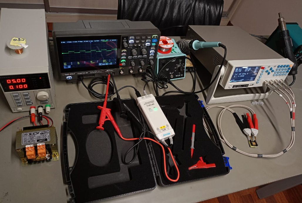

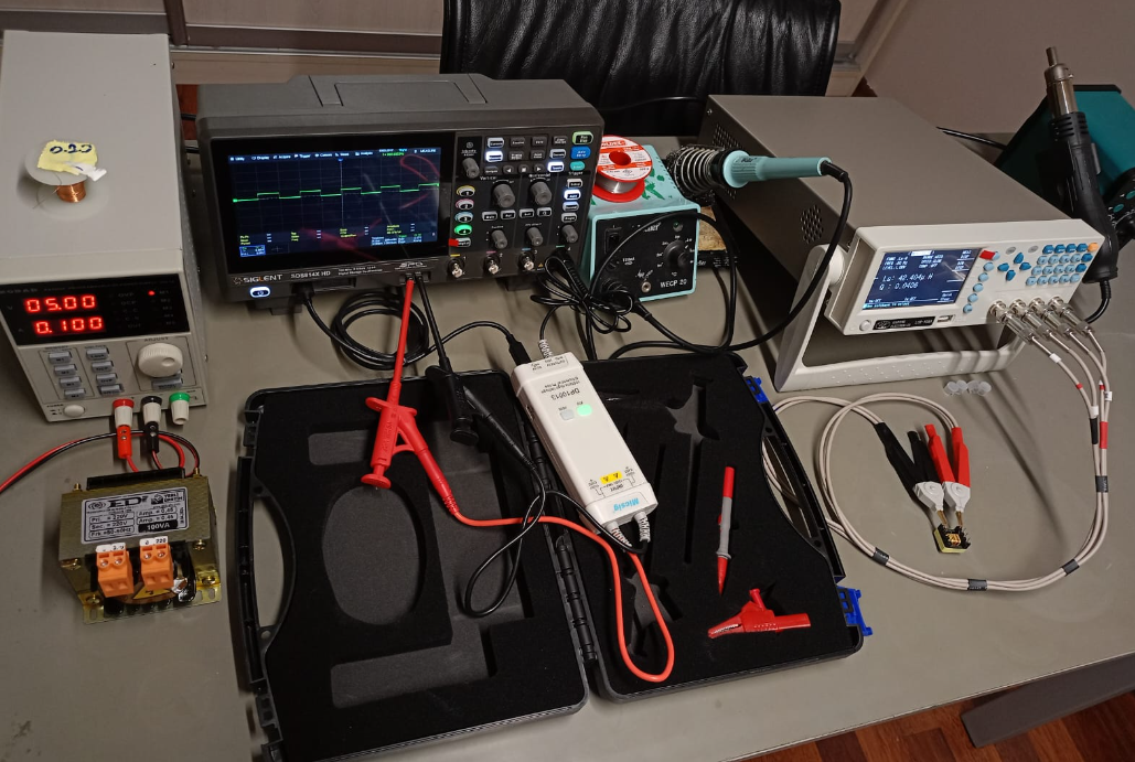

Bugün TDS ye gittim laboratuvarın güncel hali şu şekilde :
Diferansiyel prob olarak Micsig dp10013
LCR Metre olarak LCR-106X (200kHz) aldım
Bir de aynı caddede 220-220 100 VA trafo sardırdım ama pişman oldum sonradan sipariş verdikten sonra aklıma tonla fikir geldi keşke sekonderi birkaç ortak uçlu sardırsaydım 0-15-30-110-220 gibi hem 220-110 dönüştürücüm olurdu hem 2x15 simetrik beslemem bir de cimriliğim tuttu 100va sardırdım ama inrush akımını hesaba katmadım keşke toroidal saran bir yer bulsaydım yada daha güçlü sardırsaydım muhtemelen 20-30 watt ile uğraşacagım zaten artık dif. prob da oldugu için ihtiyaç halinde direk şebeke ile de çalışabilirim.

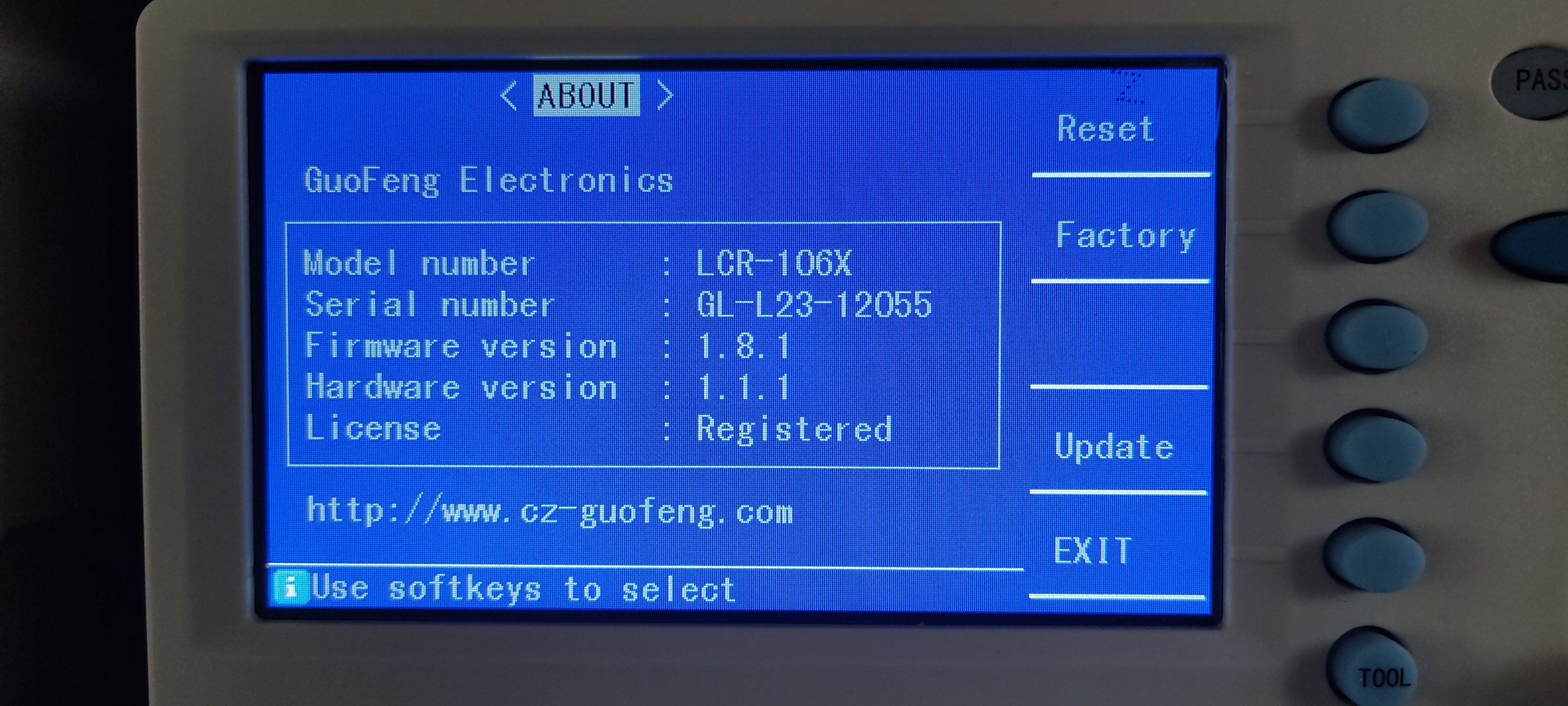

@Sercan abi yeni üretimlerde arkaplan varsayılan olarak siyah geliyor maviye göre çok daha rahat göründü bana eğer sendekinin ayarlarından renkler ayarlanamıyor ise goufengin sitesinde usb uzerinden işletim sistemi güncellenebiliyor diyor ama download centerları çalışmıyor mail ile dosya ve yönlendirmeleri istemek gerek sanırım
şimdi biraz araştırdım 2 sene önceki maxim rebrandlarda felan da ayarlardan değiştirilebiliyormuş güncellemeye gerek yok gibi

İlk aldığımda arkaplan renklerini kurcalamıştım. Açıkçası çok üzerinde durmadım. Bendeki firmware ve donanım bilgisi aşağıdaki gibi.

LCR metre çok iyi bir tercih olmuş. İşi öğreniyorken böyle yüksek performanslı bir cihazla çalışmak büyük zaman kazandırıyor. Ölçüm sürecinin her aşaması yapılandırılabiliyor ve limitasyonları daha az olduğu için sana sürpriz yapma ihtimali de daha düşük.
Ölçüm yapmadan önce kondansatörleri deşarj etmeyi unutma. Eğer manyetik alanın çökmesinin uzun sürdüğü dağıtım trafolarının sargılarının ölçüyorken de bobinin "deşarj" olmasını beklemen lazım, yani manyetik alanın çökmesini, yoksa LCR metre zarar görebilir.
İzolasyon trafosunun toroid olmasının hiçbir avantajı olmaz, gereksiz yere aynı güç için daha fazla para vermiş olursun. Ama hepten 100 VA lık da izolasyon trafosu alınmaz yav :) Bununla ancak küçük SMPS'ler çalıştırıp ölçümler yapabilirsin.

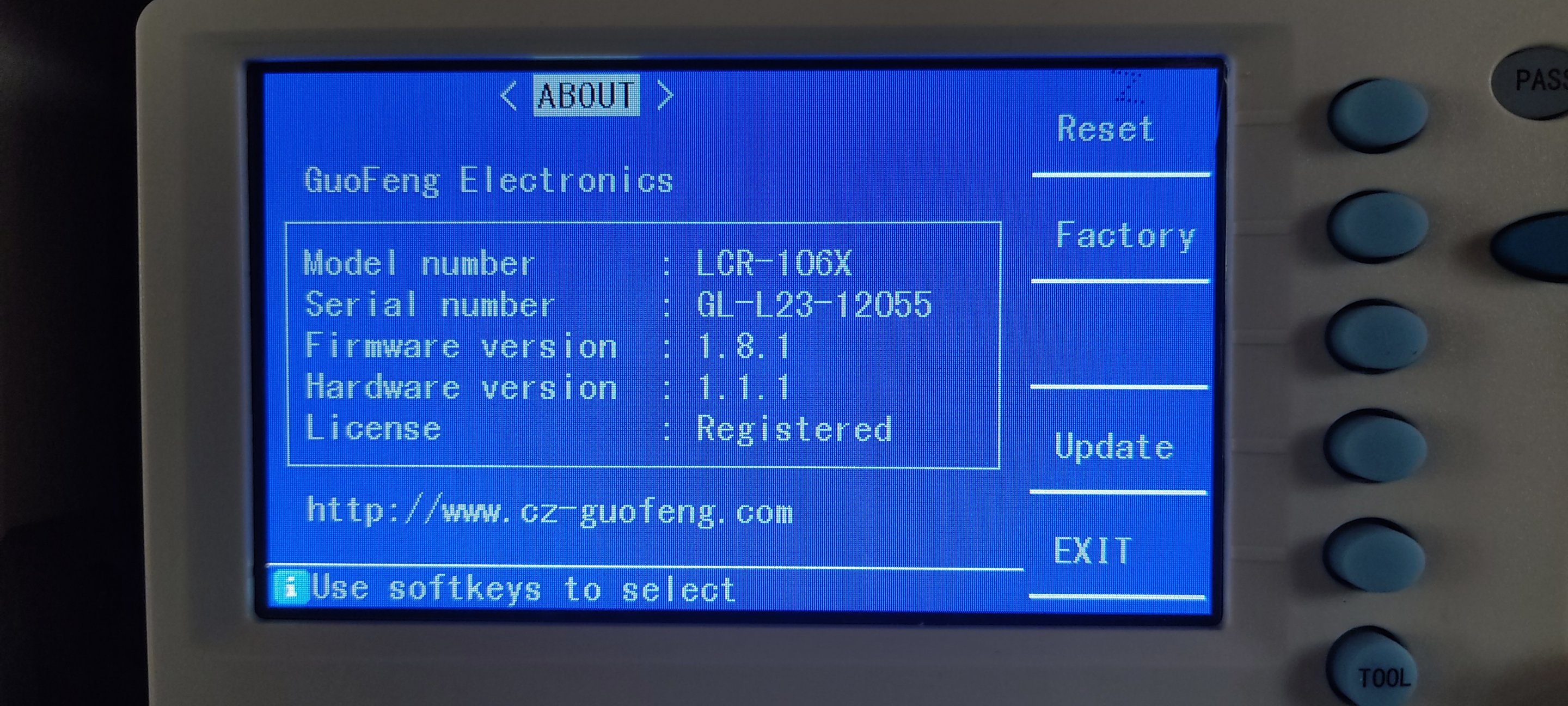

Ben de versiyonları kontrol ettim aynı system tuşuna bastığınızda ilk çıkan satır Theme olması lazım mavi siyah yeşil seçenekleri var siyah gayet kullanışlı
dağıtım trafosundan kastınız nedir (benim aklıma orta gerilim-alçak gerilim arası üçgen giriş yıldız çıkış trafolar geliyor sadece :katil2: ) bobinin deşarj olup olmadığını nasıl anlayabilirim kısa devre etmem deşarj olması için yeterli değil midir bir de kondansatörleri deşarj ederken kısa devre etmemin kondansatöre bir zararı var mıdır
bu tür aletlerin girişinde bir koruma devresi yok mu tvs gibi enerjiyi absorbe edebilecek
toroidal trafoların ani yüklenmelerde çıkış geriliminin çökmeme özelliği yok muydu ?
100VA ucuz gelince biraz acele etmiş bulundum ama artık diferansiyel prob olduğu için her zaman kullanmasam da olur diye düşünüyorum
başta 10 20 30 watt gibi güçlerle tasarım yapmayı düşünüyorum bu süreçte iş görür diye umuyorum
Dağıtım trafoları mahalleleri de besliyor, ama çok daha küçük olanları var, mesela kırsaldaki bir tesisi veya bir fabrikanın bir bölümünü besleyen. Bunlar genelde 50 kVA ve üstü trafolar. Eiektronikte yaygın kullanılan trafolarda manyetik alan oldukça hızlı çöker, ama bu büyük trafolarda beklemek lazım. Kısa devre etmek bir işe yaramaz. Uygun bir voltmetre ile sargı voltajını takip etmen lazım.
