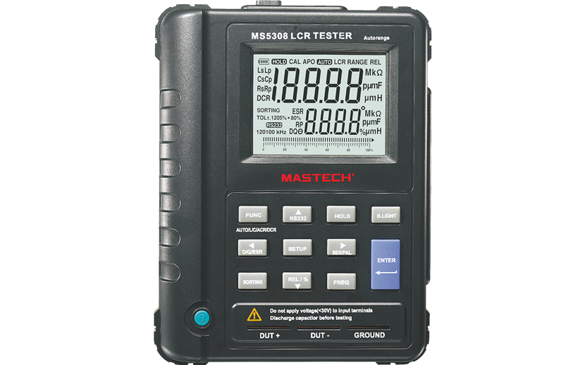

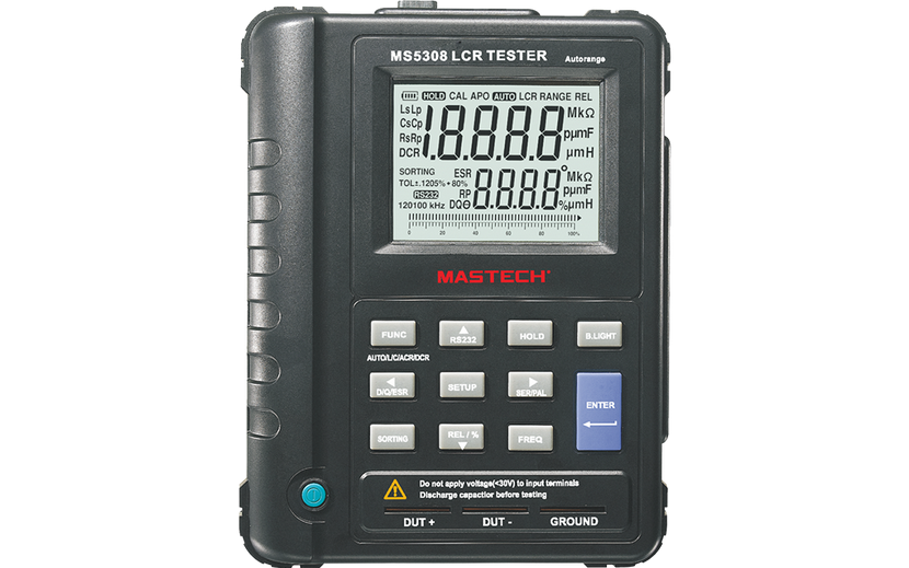

Şu da çok iyi bir seçenek
Yav bunun nesi çekici geldi sana anlamadım :D
33307 eklentisine bak
yerlilerde hep stok yok diyor aliexpressde turkiyeye göndermiyor gönderse de büyük kumar olurdu zaten
yanında hem krokodil kelvin prob hem smd cımbız kelvin prob geliyormuş
