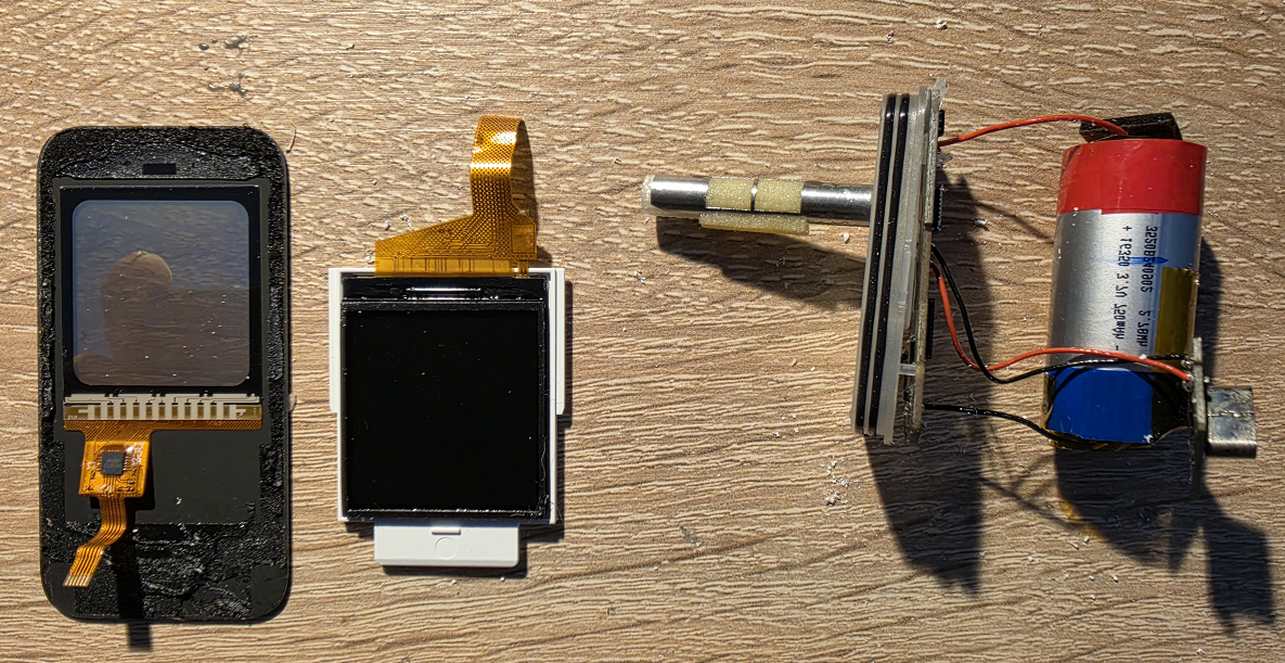

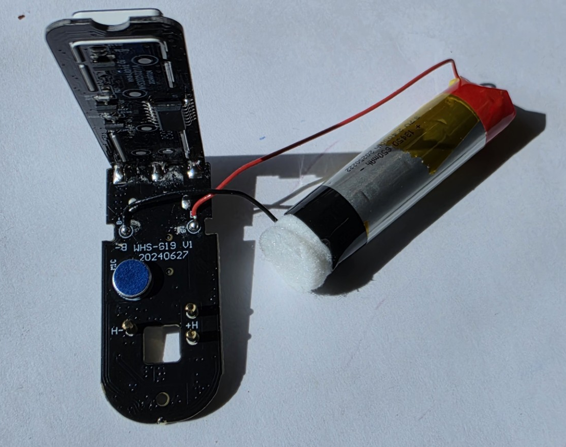

Icindeki sivi bittiginde kaldirilip atilan elektronik sigarayi arkadasimdan aldim ve icini actim.

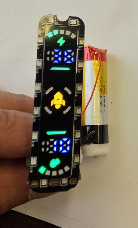

Cok canli renkleri olan ekran hosuma gidiyordu. Ancak bir projede kullanilabilir mi verilerini bulabilirmiyim bilmiyorum.
Ekran onunde dokunmatik birim de var.
Yalniz koku sivisi barindiran aksamdan sakinmaya calissam da devrelere vs de koku bulasmis ve bu kadar yogun koku mide bulandiriyor.

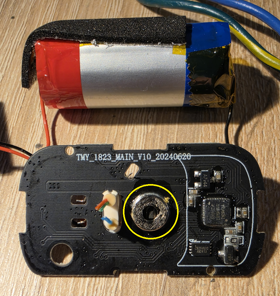

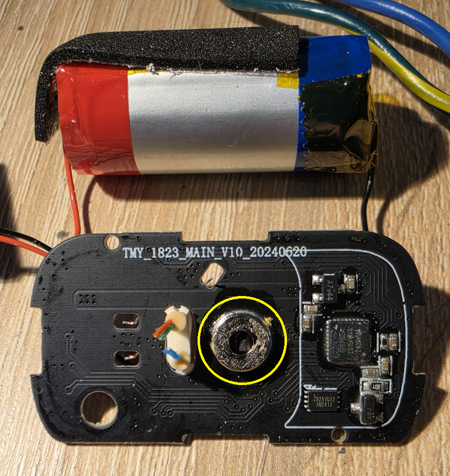

Sari daire icine aldigim nesne bir sensor. Onunde siyah bir kumas vardi. Kapasitif mikrofon kapsulune benziyordu. Basinc sensoru oldugunu dusunuyorum.
Emme borusu ile basinc iliskisi icinde.
Hemen saginda muhtemelen MCU olan cip var.
Mikrofon içinde çoğu modelde mosfet de var.4 kablo giriyor. 2 besleme 2 tane de rezistansa.
Rüzgar/ basınç düşüşü olunca rezistansı ısıtıyor.
Pilleri güzel. Pcbleri kalitesi.
