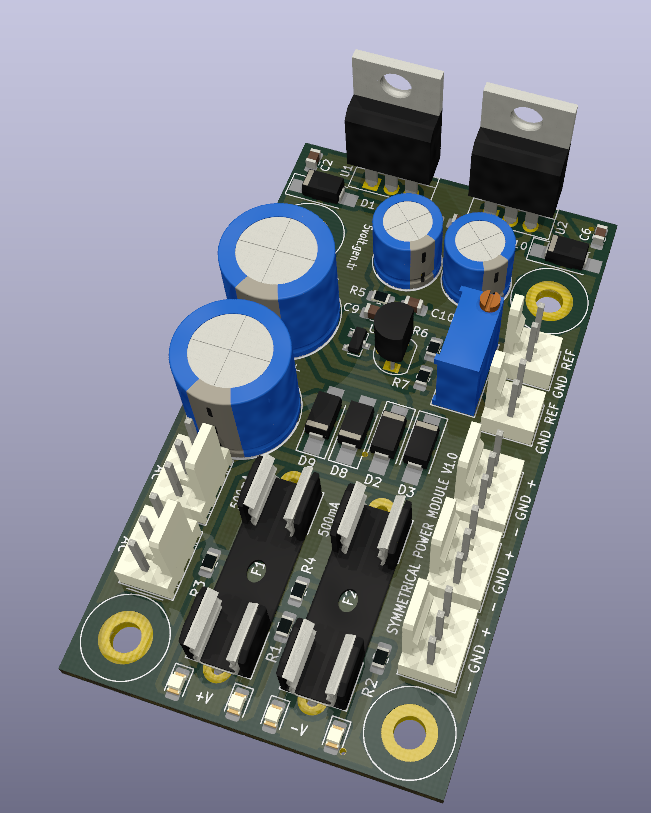

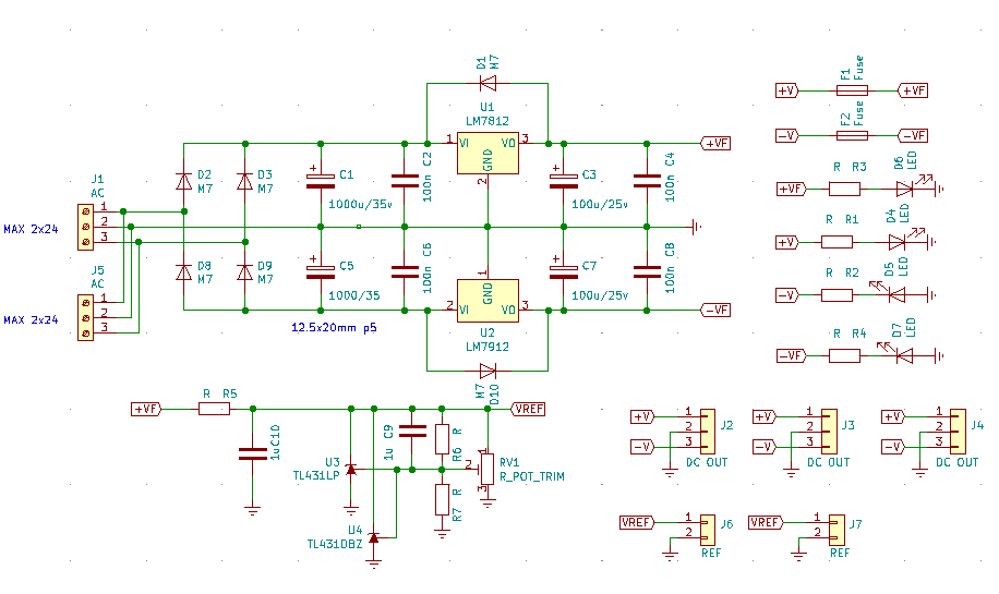

Simetrik Besleme modülü pcb si son şeklini aldı. Mosfet modülü ve besleme modülü ilk testleri yapmak için yeterli. Pcb leri basıp test edeceğim.
