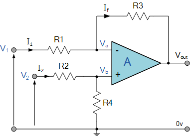

Orada feedback kontrol devresi yaparken opamp'in open loop'ta kullanılmaması gerektiğini söylemişim. Open loop modu SADECE komparatör olarak kullanımda mantıklıdır, çünkü voltaj ya pozitif yada negatif rail'e dayanır. Ama lineer kontrol yapılırken open loop modda kullanılmaz, bu doğrudan osilasyon demektir. Yani çalışmaz dediğim şey sonradan çalıştı mı anlamadım. Çalıştıysa ona göre bileyim de yanlışımı düzelteyim :dusun2:
Bence akım regülasyonunu yapan opamp'in differential amplifier yapısında olması lazım. Kazanç hem sınırlı olacak hem de ayarlanabilecek.
V[SUB]1[/SUB] Ayarlanan akım referansı, V[SUB]2[/SUB] de şöntten gelen feedback (sabit bir gain ile yükseltilmiş hali)
Gate i nasıl sürecek Tam anlamadım ama alternatif bir yaklaşım olabilir. İncelemek lazım. Ancak v2 de bir gain var ise buradada ikinci bir opamp olacak değil mi?
Bunun avantajı kazanç sınırlı. Ama yaygın olarak internette paylaşılan elektronik yük devrelerinde opamp open loop kazancı ile çalışıyor görünüyor. Böyle yapınca referanstaki veya şöntteki mikrovolt değişimler, open loop kazancı olan 1000000 ile çarpılarak çıkışa yansıyacak. Böyle değeri tam olarak belli olmayan, kontrolsüz bir kazançla opamp'in kullanılmaması lazım. Bence o internetteki devreler, konsepti açıklamak için kullanılan jenerik devreler.
Evet, oraya bir precision opamp atmak lazım. Düşük akımlarda da 0 V a yakın olacağı için ya 0 V civarında da stabil olan, çok düşük offset voltajına sahip bir RR opamp olmalı veya simetrik besleme ile çalışan herhangi bir precision opamp olabilir. İkincisi daha mantıklı.

Ben bunu anlamadım. Error amplifier gibi m? transistör nasıl sürülüyor bu yapıda?
Aynen, kazancı sınırlı olan bir error amplifier. Çıkışta da darlington transistörü olması gerekir.
