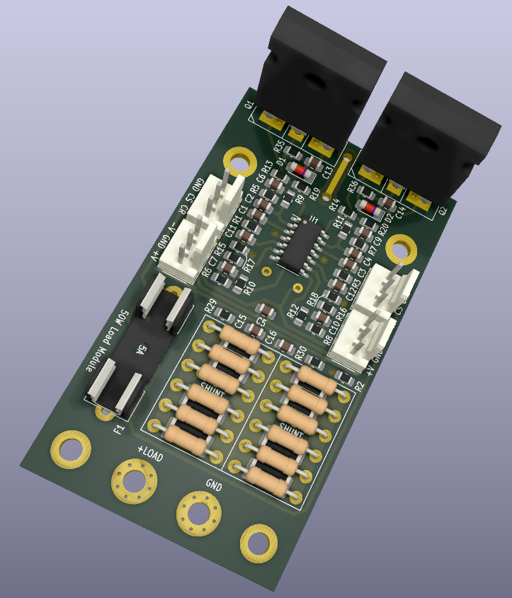

Eve küçük işe büyük olmak üzere iki adet yük lazım. Öylemi böylemi derken modüler yapmaya karar verdim. Avanataj olarak hata ayıklama daha kolay olacak. Aşağı yukarı tüm sistemi komple tasarlayıp sonra böldüm. İlk aşama olarak yukarıdaki modülün pcbsini çizdim. 1 adet yapıp iyice test edeceğim. Sorun yoksa öyle devam edeceğim. Şönt bölümünü opsiyonlu yaptım. İsteğe göre tüm tipler deki şönt olarak takılabilir. Hem to220 hemde to247 takmak mümkün... Denemelerde Sonradan eklemek yerine gerektikçe takmak veya sökmek adına bol bol kondansatör attım. Gerisi denemeye kaldı...
Eline sağlık inci gibi dizmişsin.
Şöntleri metal film mi seçtin? Şimdi buna bir de mcu ekleyip güç hesaplaması da yapmak lazım. Olmaz öyle kuru kuru voltmetreyle akımı-voltajı oku geç :)
Her türlü şönt için pad ve yer var. 7x4 cm pcb. Başarılı olur ise diğer moduller paralel bağlanacak. Beyaz konnektöler paralel. Modülleri Gir çık olarak yan yana dizmeyi hedefliyorum. Ayrıca kule gibi de dizilebilir.

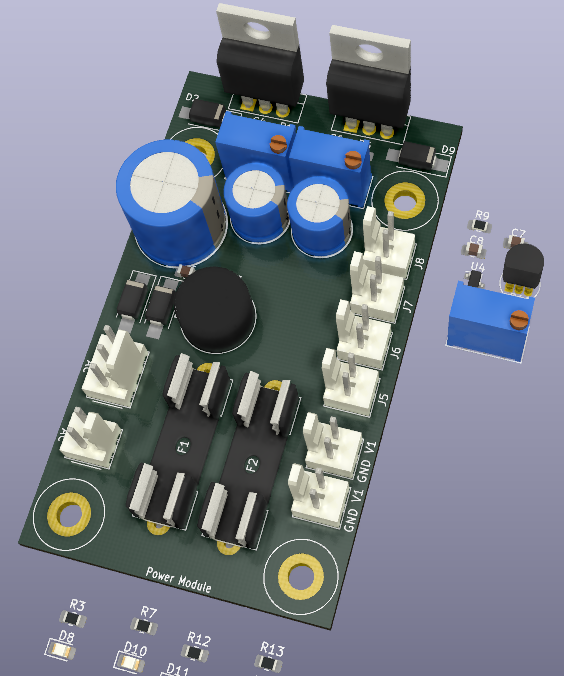

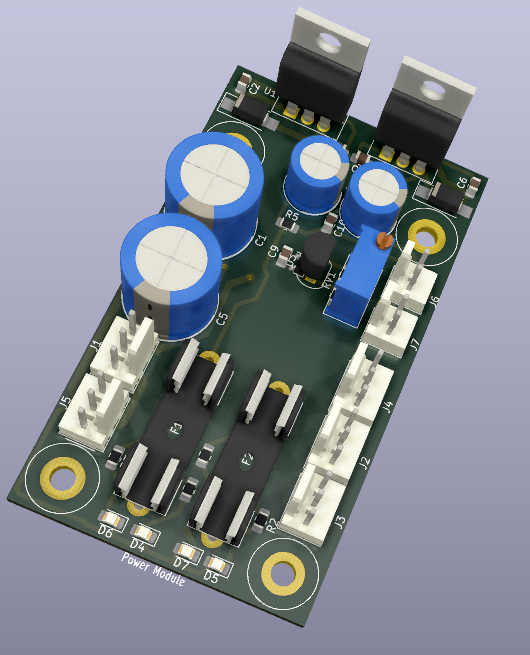

Pcb yi basıp test edeceğim ama elimde simetrik güç kaynağı yok. Bu nedenle besleme modulunude hazırlayıp ikisinin pcb sini aynı anda yapmaya karar verdim. Henüz son şeklini almadı ancak biraz yol aldım. Besleme modülü yine 40x70mm ebatlarında ve aynı koordinatlardaki montaj deliklerine sahip olacak. 78xx ve 79xx serisine göre bir tasarım yaptım. Ayrıca ister sabit direnç ile ister trimpot ile ayarlı kullanılabilecek bir TL431 i de araya sıkıştırdım. Aslında bu besleme modülüne 5v da eklemiştim ama sonradan aklıma 3v3 de gelince vazgeçtim. Yine fan gibi muhtelif diğer donanımlarında 12V besleme ihtiyacı olabilir. Hem tüm isteklerin bu modül üzerine sığmaması hemde simetrik beslemeye asimetrik yüklenmemek için ikinci bir modül daha yapmaya karar verim. işin o kısmını biraz ilerlettim. O kart üzerinde iki adet LM317T ve yine TL431 olacak. LM317 nin biri 3.3V veya 5V için kullanılır iken diğeri 12V gibi ihtiyaçlar için kullanılacak. Modüllerin mümkün mertebe diğer projelerde de kullanılabilir olmasını hedefliyorum.

Eğer kontrolü dijital yapılırsa kısa sürede sabit akım çeken bir elektronik yük tasarlanır. Donanım diğer özellikleri sağlayacak şekilde planlanırsa kullanılmakta olan yüke ilave özellikle zamanla eklenebilir. Hali hazırda tasarlamış olduğun modüller potansiyometreyle mi kullanılıyor?
