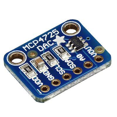

Modüller içi şöyle bir taslak oluşturdum ;
Besleme Katı ayrı olsun gerekli voltajları üretsin. Genel amaçlı olsun başka projelerde de kullanalım.
Kontrol Katı : Yük akımını oluşturacak referans voltajı ayarlasın. Akım gerilim sıcaklık ölçsün. fonksiyonları komut seti ile çalışsın. Panelmetre tipi göstergeler için ölçüm çıkışları olsun. Bir adet rotary encoder bir kaç tane temel fonksiyon için buton ve led olsun. Yani isteyen ekran olmadan pc üzerinden kullanabilsin. Pc üzerinden kontrol standart olsun. Bluetooth takabilme şansımız olsun.
HMI Modulu : Opsiyonel olsun. ikinci bir uart kanalı üzerinden fonksiyonları kontrol eden ölçüm değerlerini okuyan yapı. İsteyen nextion, isteyen dwin, isteyen karakter LCD ile bir yapı oluştursun...
Yük katı : Genişleyebilen yapıda olsun...
Giriş katı : Opsiyonel. Yükü bağlamak için mekanik röle olsun. Polarite tespiti olsun.
Benim aklıma gelenler şimdilik böyle...

1 adet 12 BIT DAC : 120TL
4 kanal ADC 16 bit : 130TL
MCU 32f103 : 130TL
Yeterli olduğunu düşünüyorum...

Çözüm ESP32 + harici ADC sanki:
  • 2 kanal DAC,
  • Yüksek hızlı PWM,
  • WiFi,
  • BT,
  • 240 MHz çift çekirdek
  • Arduino FW hepsi var.
Ayrıca asenkron web sunucusu kütüphanesi vs de var. Web tabanlı yönetim arayüzü yapmak kolay.
