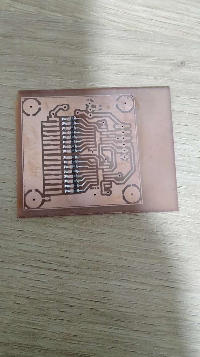

Bu proje benim için fazla dallı budaklı ve ihtiyaçlarımın ötesinde. Tek mcu'lu led displayli ve dijital kontrollü bir yük planlıyorum. Bu yükün bazı kısımlarını da yapacağım güç kaynağında kullanacağım. Biraz korad esinlenmesi olacak, düşük yüklerde artan hassasiyetle çalışmasını hedefliyorum. DAC da DIY olacak HC595+r2r 16 bit, eğer yeterince stabil olursa bunu kullanıp. Hem displayleri hem DAC'ları tek spi çıkışı ile süreceğim.
Bir de iddia ediyorum! Bitiremezsiniz!
