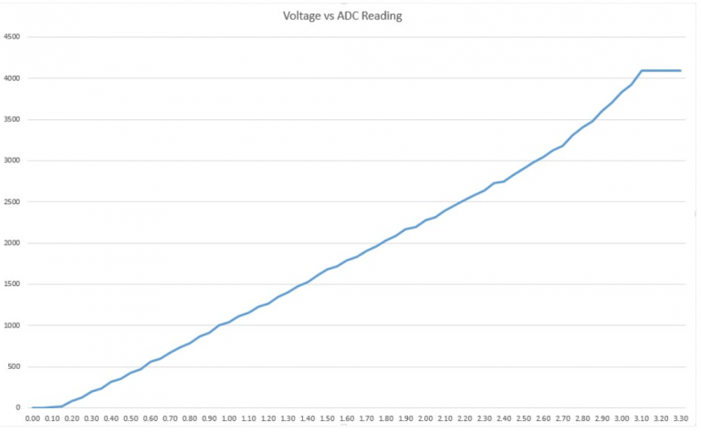

2- Ofset voltajı gerektiriyor. ESP32 serisi 0-3.3V aralığında çipten çipe değişecek şekilde 0-150 mV aralığında bir yerin üstünü okuyabiliyor. ESP32-S3 serisinde ise bu ofset 0-30 mV gibi bir aralıkta.
3- Çoğu mikrokontrolcüdeki klasik gürültü problemi bunda da var. Ortalama ile aşılıyor hız çok önemli olmadığı zaman.

Ofset problemini şöyle görselleştireyim:
Farklı bir proje için soruyorum. Lineerlik konusunu aştığımızı varsayın. 0-100 mV aralığındaki kör bölgeden kurtulmak için bir ofset voltajı eklemek istesek opamp kullanmak yerine daha basit bir fikir geliyor mu aklınıza?

Gerilim bölücüler ile hiç problem yok. Giriş empedansını 9.2 MOhm olarak ölçtüm ADC aktifken.
Zayıflatıcıyı 0dB yapıp 0-950 mV aralığında ölçüm almayı denedim. O da güzel çalışıyor. Ama yukarıdaki ofset problemi için pratik bir çözüm lazım.
