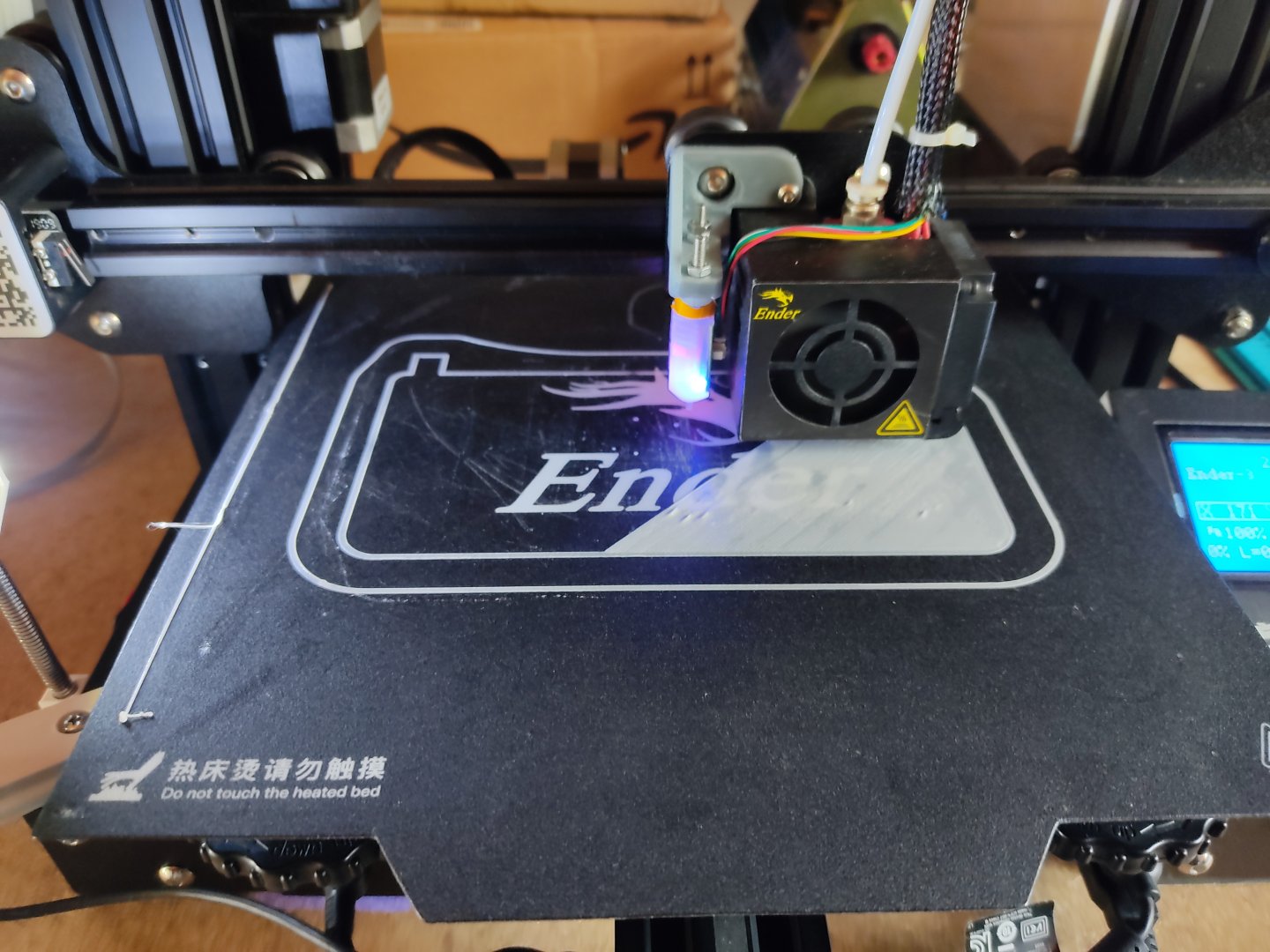

Bu arada yeni kalibrasyonda tabla ayarı aşağıdaki gibi çıktı. Dün artık sabah 5 e geliyordu saat ayarı yapıp yatmıştım, sonucunu beklemedim. Harika olmuş! :D
Bir çıktı almayı deneyeyim bakalım ne yapacak.
Fakat gene tablaya yapışmıyor. Sanıyorum benim başka bir sorunum var.
Nasıl olurda tablaya yapışmaş, yazdırma esnasında Z ofset değerini tablaya olmayacak kadar yakınlaştırıyorum gene de yapışmıyor!
M420 komutunu vermedim ama yazıcının menüsünden bad level ayarını on konumuna getirdim. Bir de test için kullandığım G kodu her zaman yaptığım gibi yazıcıya gönderdiğim başka bir çıktı ile değiştirdim. Hatayı hangisi giderdi bilmiyorum ama aşağıda göreceğiniz gibi sorunum çözülmüş duruyor.

Sonuç baskısı nasıl acaba, bitti mi?
Henüz tamamlanmadı birazdan biter bir köşede ufak bi kalkma oldu ama fena değil.

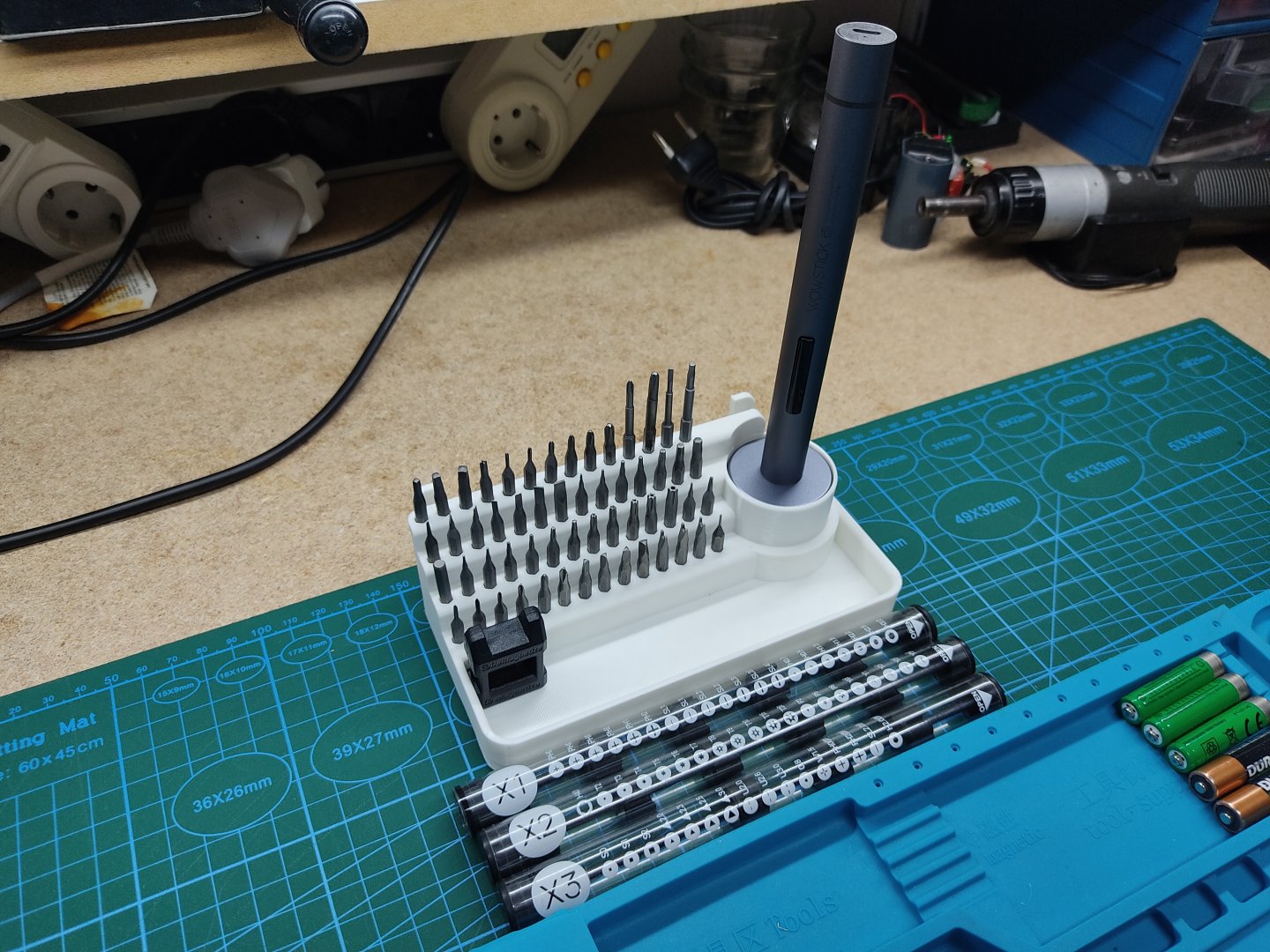

Tüpün içindeki uçları çıkartıp kullanmak bana göre değil! Tüpün içinde olması bence sadece taşıma durumunda işe yarar. Böyle çok daha kullanışlı oldu.
Bu arada fabrikada bazı uçları yanlışlıkla iki tane koyunca olması gereken uçlar eksik kalmış. Sayı tam ama uçlar eksik. Tüpün içinde olsa bunu ihtiyaç olana kadar asla bilemezsin...

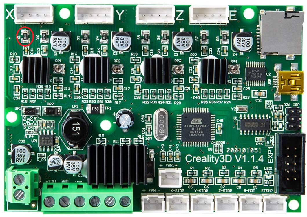

Bazı yerlerde okuduklarımda bu board sessiz modda çalışır yazıyor yine bazı yerlerde okuduklarımda bu versiyonun sesli ve sesiz tipleri olduğu sessizlii onaylamak için V1.1.4'ün üstünde 200101051 rakamlarını görmeliyiz yazıyor , benim board üzerinde bu rakamları okudum ,

v1.1.4ün seslisi de sessizi de var. O seri numarasına güvenmeyin. Şu dirençlere bakın:
150 ohm olanlar sessiz TMC sürücülü. 100 ohm olanlar sesli.
Stepper motorun çıkardığı vıy vıy sesi. TMC sürücüler bu sesi yok ediyor.
Yazıcıyı topladım tablayı ayarladım sessiz bir yazıcı sahibi olmanın huzuru ile arkama yaslanıp nete girdim sizin cevabınızı görünce yandım Allah yinemi sökeceğim derken söktüğümde çektiğim fotoları hatırlayıp bir göz attım ne göreyim bahse konu dirençler cillop gibi çıkmış R100 ne yazıkki , netse TL smooter lar boşa gitmeyecek demekki :)
