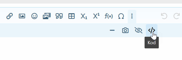

Program kodu ekleyeceğin zaman editördeki "kod" butonu ile ekle. Hem satır numaralarından bahsedebilirsin hem de program daha anlaşılır olur

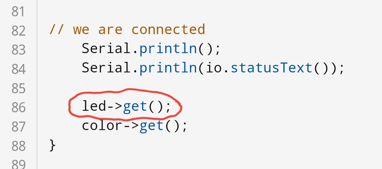

bir destek daha isteyeceğim yardımcı olursanız sevinirim. aşağıdaki kod kısmında io ya connected olduğu zaman kullandığım bir ledin yanıp sönmesini sağlamak istiyorum. nasıl yazabilirz. teşekkürler
// wait for a connection
    while (io.status() < AIO_CONNECTED)
        Serial.print(".");
        delay(500);
// we are connected

Bu kodda io bağlı değilse gibi bir durum var sanki. Bunun bir altında "we are connected" yazan yerdeki kodları yapıştırır mısın?
ilk entry deki code içerisinde görebilirsiniz.teşekkürler
Şimdi ben telefondan baktığım için ve kodlama alıştığımın dışında olduğu için tam hakim olamıyorum. Ama aşağıdaki çizdiğim yerde io connected olduysa zaten led yakılıyor gibi duruyor. Anladığım kadarıyla bu ledin yanması için "get()" fonksiyonu çağırıyor ama kod içinde get fonksiyonunu bulamadım.
18737 eklentisine bak
mqtt üzerinden çalıştırdığı led in son durumunu getiriyor.

@Gokrtl, anladığım kadarıyla;
  • Cihaz Adafruit'in bir bulut servisine bağlı çalışıyor. WiFi ile ilgili ayarların config.h içinde olduğunu tahmin ediyorum.
  • Cihaz bir durum LEDi, bir RGB LED ve bir sensörden oluşuyor.
  • Durumlar (sıcaklı, nem, kırmızı LEDin durumu, RGB ledinin rengi) bulutta saklanıyor, o kodlar buluttaki durumun kırmızı LEDe ve RGB ledine yansıtılmasına yarıyor.
  • Ancak her 102. çevrimde sıcaklık (ve eskiden nem) sensörden okunup buluta gönderiliyor. Oradan da büyük ihtimalle gönderilen sıcaklığa göre kırmızı LEDin durumu ve/veya RGB ledinin rengi ile ilgili bir komut geliyor.
  • Gelen komut io.run() içinde yakalanıyordur. handleMessageXXX fonksiyonlarıyla da gelen komuttaki durum kırmızı LEDe ya da renk RGB LEDe yazılıyor.

    led->get();
    color->get();
