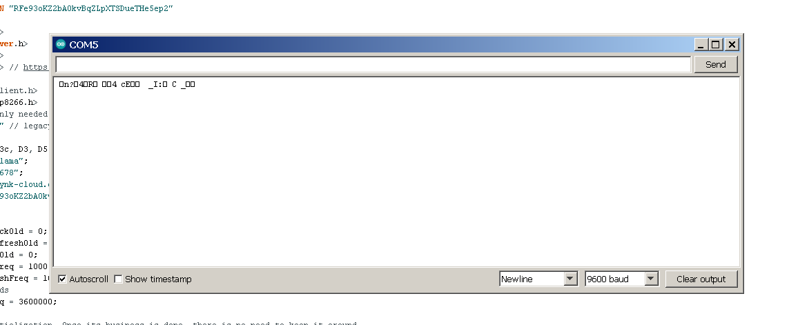

Merhaba arkadaşlar,
Kartımın modeli Nodemcu Amica, CP2102 chipsetli. Arduino IDE ile yazılımlarımı yükleyip kullanıyordum. Şimdi kodlarımı çalıştırmıyor. Serial monitor'de de tuhaf karakterler görünüyor. AT ya da Lua komutları da çalışmıyor. Bu durumu düzeltmek için pek çok firmware yükleyip denedim. Sadece nodemcu_float_0.9.6-dev_20150704.bin adlı firmwarele lua kodu çalıştırmayı başarabildim. Anladığım kadarıyla donanım olarak bir sorunu yok. Ama içinde yüklü gelen yazılımı zarar gördüğünü düşünüyorum. Fabrika çıkışında içinde hangi firmware yüklü geliyor onu bulup yüklemek istiyorum ama doğrusunu bir türlü bulamadım. Bana yardımcı olursanız çok makbule geçer. Şimdiden teşekkür ederim.

25575 eklentisine bak
baud değeri doğru mu?
sık kullanılan 9600-115200-56 bin küsür olan vardı.
Programının tamamını paylaşırsan kesin bişey diyebiliriz
9600 baud rate 8 bit işlemcilerde sık kullanılan bir değerdi 8266 32 bit bir çekirdek içeriyor diye hatırlıyorum 32 bitler genelde 115200 baud rate kullanıyor öncelikle seri monitörün sağ altındaki kututucuktan 115200 deneyin olmaz ise sırayla hepsini deneyin muhtemelen düzelecektir
İlginiz için çok teşekkür ederim. Yurt dışındaki forumlara üyelik bile kapatılmışken burada ilgili ve yardım sever arkadaşlar görmek ne güzel.
Firmware yüklerken genelde 9600 baud kullandım. Arkasındaki yazıda tavsiye edilen hız da 9600. Ama Arduino IDE'den yazılım yüklerken 115200 kullandığımda sıkıntı yaşamadım. Dediğinizi denedim serial monitordeki baud ratei değiştirdim. 9600 - 115200 arasındaki tüm hızları denedim. Karakterler değişiyor ama sonuç aynı.

115200 baud ile çalışması lazım programda 115200 set edilmiş
Kullandığınız serial monitör de çok eski gözüküyor belki o zamandan bu zamana bazı standartlar değişmiştir mesela eclipse tabanlı bir seri monitorde daha detaylı ayarlar gormuştüm bu serial monitör ile daha önce basarılı islem yapabildiniz mi bir de arduino idenin serial monitörünü deneyin isterseniz
Bu ekran görüntüsü Arduino IDE'ninki zaten. ESPlorer'ın son sürümüyle de komut göndermeyi denedim. Sadece Lua firmwarei ile başarabildim. O rimwarele de yazdığım C++ kodunu çalıştıramıyorum. Eski firmwareini bilsem de deneyebilsem keşke. Ya da aynı kütüphaneleri Lua'da da bulabilir miyim kodu çevirsem. Ne dersiniz?
Bir de başka bir soru daha sormak istiyorum. Arduino IDE'deki kodu Nodemcu'ya yüklediğim zaman üzerindeki firmwarei de değiştiriyor mu? Yoksa firmware duruyor da kodu başka bir adrese mi yazıyor?
1- Serial Monitor uygulamasını 9600 baud olarak ayarlayın
2- Kart bilgisayara bağlıyken kartın Boot/Program yazan düğmesine basıp basılı tutun.
3- Boot/Program düğmesini bırakmadan Reset düğmesine basıp bırakın
3- Serial Monitor uygulamasında birşey yazıyorsa buraya ne yazdığını yazın.
4- Serial Monitor uygulamasını kapatın. Boot/Program düğmesini basılı tutmaya devam ederek program atmayı deneyin. 5- Başarılı şekilde atabiliyor mu?
Not: Arduino IDE'nin 1.8.x (en son hangisi ise) sürümünü kullanın. 2 ile başlayan sürümlerde stabilite problemi daha sık yaşanıyor
Dediğiniz tuş kominasyonunu dediğiniz şekilde yaptım. Sonuç değişmedi, saçma karakterler görünüyor. Arduino IDE'nin sürümü 1.8.19.
Arkadaşlar herkese teşekkür ederim. Nodemcu ve yazılımım çalıştı. Nasıl olduğunu bilemiyorum ama Arduino IDE'deki kart ayarlarında NodeMCU 0.9 (ESP-12 Module) yerine NodeMCU 0.9 (ESP-12E Module) seçmişim. Anladım ki bir cevap önce yazdığım sorunu cevabı burada yatıyor. Yani Arduino IDE sadece yazdığımız kodu yüklemiyor aynı zamanda seçilen donanıma uygun kendi firmwareini de yüklüyor. Şimdi kartlar kısmında NodeMCU 0.9 (ESP-12 Module) seçmemle doğru olarak çalıştı. Ancak daha önce neden çalışmadığını anlamak için bilgisayara bağlayıp serial monitor'de saçma karakterleri neden görüdüğümü gerçekten anlamadım. İşte bu sorun tam olarak baud rate olabilir. Ama o ayarla oynadığımı da hatırlamıyorum. Neyse sözün özü tecrübe satın alınamayan tek olgu. Vakit ayırıp okuduğunuz, cevap yazdığınız için hepinize çok teşekkür ederim.
Çalıştığına sevindim. NodeMCU 0.9(ESP-12) ve NodeMCU 1.0 (ESP-12E) demek istediniz sanırım.
Aslında iki modül (ESP-12, ESP-12E) arasında belirgin bir fark yok. İki türlü de yükleyebilmesi lazım.
Karta göre ayrı firmware yüklemek gibi bir durum da yok. Aynı grup altındaki kartlar için kseçtiğiniz karta göre bazı compiler tanımları değişebiliyor. Günün sonunda yüklenen o değerlerle derlenmiş C kodu.
Kart tanımlarında bir de o kart üzerinde led varsa hangi GPIO pinine bağlı, kaç megabit flash var, nasıl bölümlendirsin, CPU hızı ne olsun gibi bir çok seçim var. Bunların başlıcalarını zaten Araçlar menüsünde görebilir ve değiştirebilirsiniz.
Ancak, bazı klon kartlarda Flash Mode (QIO, DIO) uyumsuzluğu olabiliyor.
Büyük ihtimalle problem bundan kaynaklıdır.
Mesela özel bir kart seçmeden Generic ESP8266 Module seçeneği, ile de derleyip yükleseniz büyük ihtimalle çalışacaktır. Ancak kodunuzda kullandığınız LED_BUILTIN gibi değişkenler/makrolar varsa derlenmeyebilir veya yanlış pine bağlanabilir. Yoksa çok birşey farketmez.
Test etmek için Generic ESP8266 Module seçeneğini seçip aşağıdaki gibi ayarlayın ve yükleme yapmayı deneyin:
Sonra "Flash Mode" seçeneğini DOUT, DIO, QIO arasında değiştirerek deneyin.
Bende neden o kadar seçenek yok? Sizde ek paket mi yüklü? ESP-12 kartlarından birini seçtiğim zaman flash mode default olarak belirlenmiş oluyor. O ayar kalkıyor menüden. Ama dediğiniz doğru ayarları bu şekilde yaptığımda bu da çalışır diye düşünüyorum. Benim asıl anlamadığım hiç ayarlarla oynamadan sadece aradan bir süre geçtikten sonra tekrar pcye bağladığımda hata almış olmam. Daha doğrusu baud uyuşmazlığına işaret eden karakterler görmem.
