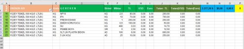

Excelde karmaşık bir program hazırlıyorum.Bir yerde takıldım.Eğer Power Query,Slicer,Relationships,Pivot Table konuları hakkında tecrübeniz varsa ,yardımcı olmak isteyen arkadaşa özel mesajla dosyayı gönderip konuyu izah etmek istiyorum.
*Konu karmaşık olduğundan ve burada tarif etmesi uzun süreceğinden izah etmiyorum.İleride çözüldüğünde kolay anlaşılır bir şekilde ekleyebilirim
Aslında konyu biraz basitleştirdim gibi:
Sayfanın birinde Siparişler var.Diğer sayfalalardan birinde de bu ürünlerin nelerden oluştuğunun tablosu var
Yapmak istediğim 3.sayfada;
Verilen herbir sipaişin altında nelerden oluştuğunu listelemesi sonrada bu hammaddelerin toplamlarını alması
A Ürününde örneğin 20 tane M4 civata kullanılıyorsa ve 20 adet A ürünü siparişi varsa bunun için 400 tane M4
B Ürünü için örneğin 30 tane kullnılıyorsa ve 40 tane siparişi varsa bunun için 1200 adet M4 .Toplamda 1600 adet gerekiyor diyecek
Tabi 2 tablo ortak alan var (Relations için) Benim istediğim Many to Many,One to Many yi kabul edebiliyor
İsterseniz size bu kısmı göndereyim
(Dosya paylaşmak için hangi siteye yüklesem?)

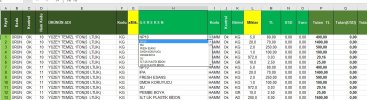

Program aslında o kadar basit değil.İçeriside Hammaddeler /Yarı Mamül ve Ürünler tabloları da var
Programda açılır listler ,Veri Doğrulama ve pek çok mantık kontrolleri de var
Programın iki ekran görüntüsünü ekledim .
Buraya dosyada ekleniyormuş çözemediğim kısmı da buraya ekledim.İstedğim şey :
Bir Sheetdeki recetelerin sipariş tablosuna bağlanarak altata göstermesi(Genel toplamını alması)

Benim anladığım bir tablodan malzeme seçildiğinde diğer tablodan fiyat çekilerek en altta genel toplam gösterilecek. Bunun için düşey ara fonksiyonu ile diğer tablodan fiyat çekilebilir.
@Endorfin35+ : Benim anladığım kadarıyla, sipariş bazında satır satır ihtiyaç duyulan malzemelerin listesini, adedini ve maliyetini görecekleri bir rapor istiyorlar. (bknz: ekran görüntüsü). Bunun için dinamik satır ekleyecek birşey lazım. Bu yüzden pivot düşünmüşler.
@Omega : Dediğim gibi Excel bunun için hiç doğru araç değil bence. Sizin bir rapor geliştirme aracına ihtiyacınız var. MS Office'e yatkın olduğunuzu varsayarak MS Access önerebilirim. Ama Excel'de ne kadar yapılır bir bakalım:
Bunu Excel ile yapmak için data model oluşturup Power Query'de her tabloyu import edeceksiniz (bknz. TSIPARISLER, T_RECETELER, Sheet1, Sheet2). Sonra "merge query" ile ihtiyacınız olan tüm veriyi içeren tek bir tablo ouşturacaksınız (birinci ve ikinci sheetinizin inner joi hal. bknz. SORGU). Sonra buna ihtiyacınız olabilecek hesaplama kolonlarını ekleyeceksiniz (malzeme ihtiyacı, toplam malzeme maliyeti gibi. bkz: SORGU.TOPLAMMALIYET, SORGU.IHTIYAC, SORGU.BASLIK). SORGU tablosu (aslında query/view) ihtiyacınız olacak tüm kolonları içermeli.
En son adım SORGU tablosunu (aslında query) kullanarak pivotunuzu oluşturmak.

İlgilendiğiniz içi çok teşekkür ederim .Aslında Excel için karmaşık bir konu veritabanı ağırıklı farkındayım.
Access ile çok daha kolay hazırlanır ancak Acess'i en son 2003 de kullanmış, 7-8 tablolu 150 bin kayıtlı bir uygulama hazırlamıştım.
Geçen biraz bakındım tablo hazırlama arayüzü çok değişmiş bir tabloyu bile hazıramakta zorlandım.
Sanırım bunu Access de hazırlamak en mantıklısı ,kaldıki kullanacak arkadaş bilgisayarıda çok iyi bilmiyor hiçbirşey yapmasa satırlar arasında boşluk bıraksa bile exel sapıtır.
İstediğim sizin raporladığınız gibiydi ama exceli çok zorlayacak.
