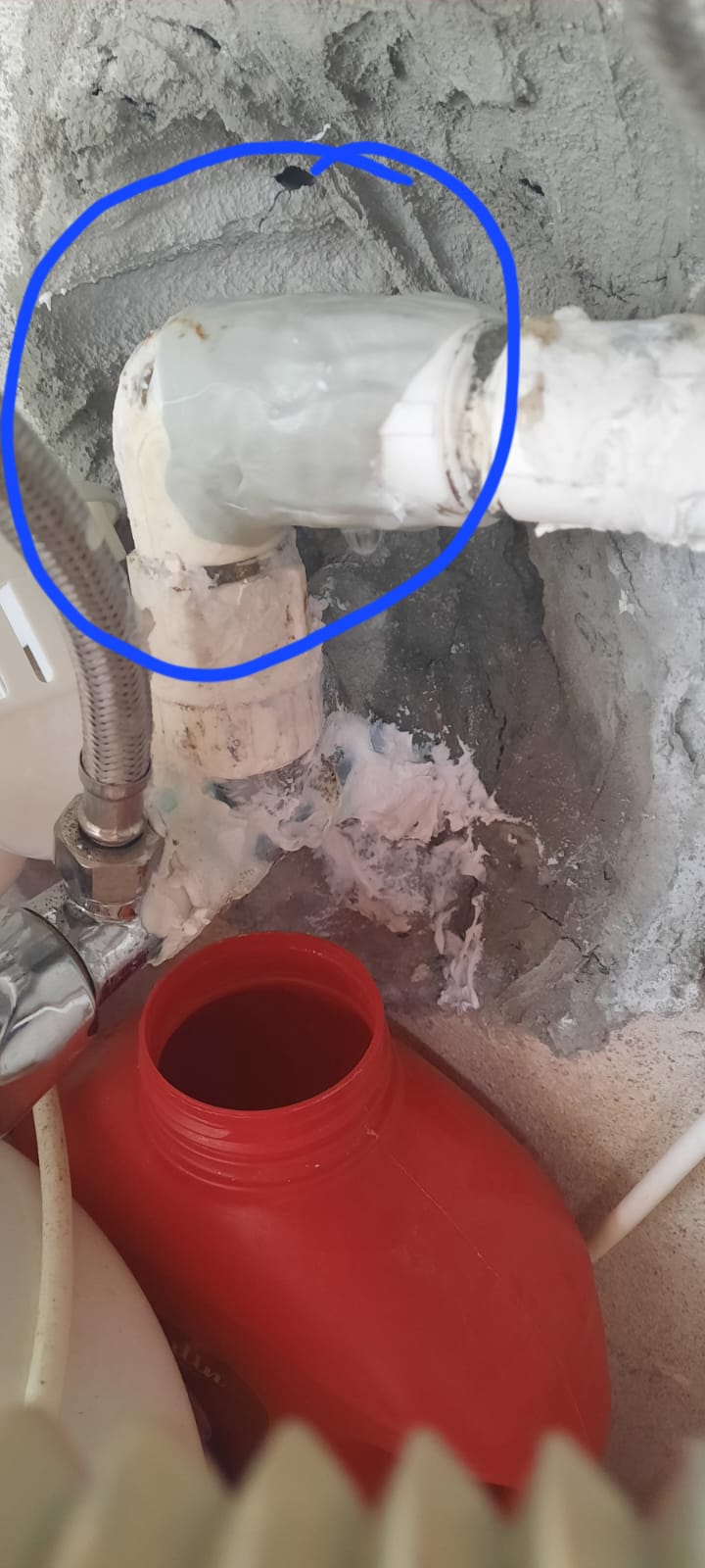

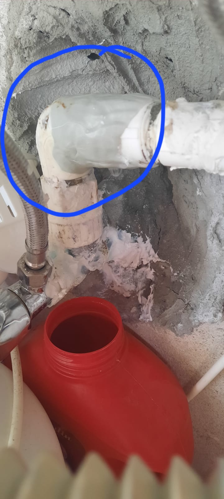

Evde 1 adet sızdıran boru var. Usta çağırdım yaptı gitti. 3 ay sonra tekrar sızdırmaya başladı. İş başa düştü.

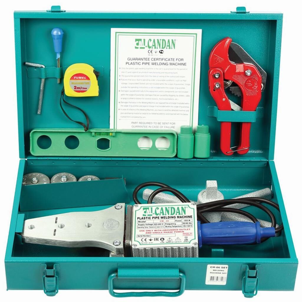

Yılda 1 kere ya kullanırım ya kullanmam. O yüzden lazım olduğunda idare edecek f/p odaklı bir boru kaynak makinesi tavsiyesi istiyorum. Markaları modelleri hiç bilmiyorum. Varsa kullanıp memnun kaldığınız bir ürün tavsiye bekliyorum.
Sanayiye gidip herhangi bir makina alabilirsin, bunların arasında fazla bir fark yok. Ama sadece makina ve kalıp setini alıp, makasını ayrı almak daha mantıklı. Makas da dahil olan ürünlerde makas çok dandik oluyor.
Yalnız bir şeyi anlamadım. PPRC boruların sızdırması çok düşük bir ihtimal. O sızıntının kaynağı farklı olabilir. Rakor bağlantısı varsa, sızıntının oradan olma ihtimali çok daha yüksek.
Kaynak yüzeyleri ıslak veya iyi temizlenmemiş olabilir. Ya da yeterince ısıtmamıştır. Isıtılan her iki tarafı da tam sentesinde ve soğutmadan birbiri içerisine sokup, bir süre sabit tutmak gerekir.
Geçen yaz 24 sene önce yaptığım kaynak yandan su sızdırdı ve kesip tekrar kaynak yaptım, sorun çözüldü. Isıtmada sıcaklık derecesi, bekletme süresi ve hızlı olmak önemli!

Candan cm-6 set pprc boru kaynak makinesi.
Yerli üretim.
Çantada lazım olacak tüm aparatlar var.
Bende bundan var..tam amatör işi bir oyuncak..yanlız kutu boyunu biraz küçük yapmışlar,kablosu rahat oturmuyor ama şimdiki kutular nasıl bilmiyorum..aslında borularla değişik objeler yaparım diye almıştım ama evdeki tesisat eski olduğu için çok işimi gördü..olmasaydı ustalara onlarcakatını vermiştim belki..sızdırması usta hatası.ayrıca borunun üzerindeki şeyler nedir..pek iyi gözükmüyor ortalık..

Bu tip cihaz biraz daha kullanışlı. Dar yerlere sığması biraz daha kolay.
Patlak kısım borunun bize bakan tarafında ise tamir aparatı ile boruyu kesmeden yapılabilir.Yani boruda delik açılacak, delik ve pvc çubuk ısıtıldıktan sonra çubuk deliğe oturtulacak.fazlalık kesilecek..

Dar yeri yapmak gerçekten zor. Biraz etrafı kırmak gerekebilir.
Çubuk şeklinde veya yarım pafta şeklinde tamir aparatları ile mevcut sızdıran yer tamir edilebilir.
Fotoğraf geniş açılı olmadığı için belli olmuyor ama arıza son noktada bir yerde galiba,yani o noktadan T ile başka yere gitmiyor gibi.o zaman iş kolaylaşır.sıva altında ortada bir yerde olsaydı ,epey kırım gerekebilirdi.
Sızıntıyı kesmek için ne buldularsa sürmüşler. Normal gözle de görsek tesbiti zor. O 90 derece dirseği sağlıklı şekilde değiştirmek işi çözer. Dur bakalım, evin tadilatını yapan ustayı kandırabilirsek oraya da bir el attırırım.

Eğer batarya tarafına bir rakor takarsan, o zaman fazla kırıp dökmeye gerek kalmadan, göbeğini kaşıya kaşıya kaynak makinası ile tamiratı yapabilirsin.
Ama rakor koymak istemiyorsan, o zaman baya kırıp döküp yatay borunun biraz dışarıya esnetilebilecek kadar açığı çıkarman lazım. Sonra bir kişi daha bulacaksın, o kişi boruyu dışarı esnetecek. Sen de boru ve dirseği karşı karşıya getirip kaynak makinası ile ısıtacaksın. Sonra da boru ve dirsek hizalanıp serbest bırakılacak ve birbirine geçecekler. İyi zamanlamazsan plastik donar. Sıcakken fazla hırpalarsan dirseği veya boruyu, içeride katlanmalar olur ve su akış kapasitesini azaltmış olursun.
Sızıntı tam olarak nerede? Bazı videolarda boru üzerinle lastik kaplayarak kelepçeyle sıkıyorlardı.

Bizim evin tesisatını yapacak ustaya baktırıcam abi. Resmi görünce gözüm korktu. Ablamın evi burası.
Sızıntı tam olarak nerede? Bazı videolarda botu üzerinle lastik kaplayarak kelepçeyle sıkıyorlardı.
Valla tam kestiremiyorum ki. Muhtemelen dirseğin üstte kalan ek yerinden sızdırıyor.
