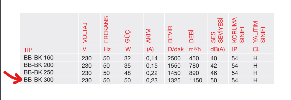

Arkadaşlar internetten altta görmüş olduğunuz fanı aldım, hızını ayarlamak istiyorum. "BSC-1" isminde hız ayarı yapabilen aksesuarı varmış ancak çok pahalı. neredeyse fanın fiyatı kadar. bu fanın hızını nasıl ayarlayabilirim? alternatif ne kullanabilirim? yani elektrik verildiğinde tam güçte değil orta güçte veya zayıf güçte çalışsın istiyorum.
Lineer voltaj regülatörü ile ayarlanabilir yazıyor ama başka bir bilgi yok. Klasik olarak bu devre var. İnternette AC fan control circuit diye aratırsan buna benzer çok devre bulursun.
Gölge kutuplu motorlar, gerilim ayarı ve faz kıyma ile devirleri ayarlanamaz.
Basit bir dimmer devresi olabilir.
Golge kutuplu motorlar da sonucta induksiyon motoru. Pervane agresif bir yuk olmadigindan motor voltaji dusuruldugunde motor durmak yerine yuku daha dusuk bir devirde dondurmek zorunda kalir. Yani kayma miktari voltajla degistigi icin hiz ayari yapilabilir.
Fakat devir sayisi voltajla lineer orantili olmaz. Ustelik kayma ile birlikte motorun verimi de degisir ve motor isinmasi artar. Kucuk guclu fan uygulamalarinda kullanilabilir. Ancak dimmer zit alternanslarda simetrik kirpma yapmazsa isinma ve motor gurultusu artar.

Motor beslemesine seri kondansatör ile motor üzerine düşen gerilim azaltılsa nasıl olur ? Motorun tipi de önemli tabi . Bi ton laf salatası yapıp Asıl önemli olan motorun tipini yazmamışlar
Induksiyon motorlarda voltaj dusurerek kaymanin degistirilmesi devir sayisini belkli bir aralikta degistiriyor ama verim cok kotu oluyor.
Voltaj dusururek devir sayisini dusurecegim daha az guc kullanacagim istegi icin verim deki dusmeyi de goz onune almak lazim.
Motorun tipi cok yuksek ihtimalle golge kutuplu AC motordur. Fircasiz motor kullanacaklarini sanmam. Oyle ise supriz olur.

evet aralıklı çalışacak, sadece banyo kullanıldığında 2-3 dk çalışacak. içerdeki havayı dışarıya atması için aldım. işte çalışınca da tam güçte çalışmasını istemiyorum. hafif şiddette dönse bile içerdeki havayı dışarı atabilir diye düşündüm.
evimizin önü açık pencereyi açınca direk içeriye doğru üflüyor. banyonun havası, nemi direk evin içine doluyor. bu yüzden böyle bir çözüm bulayım dedim.
