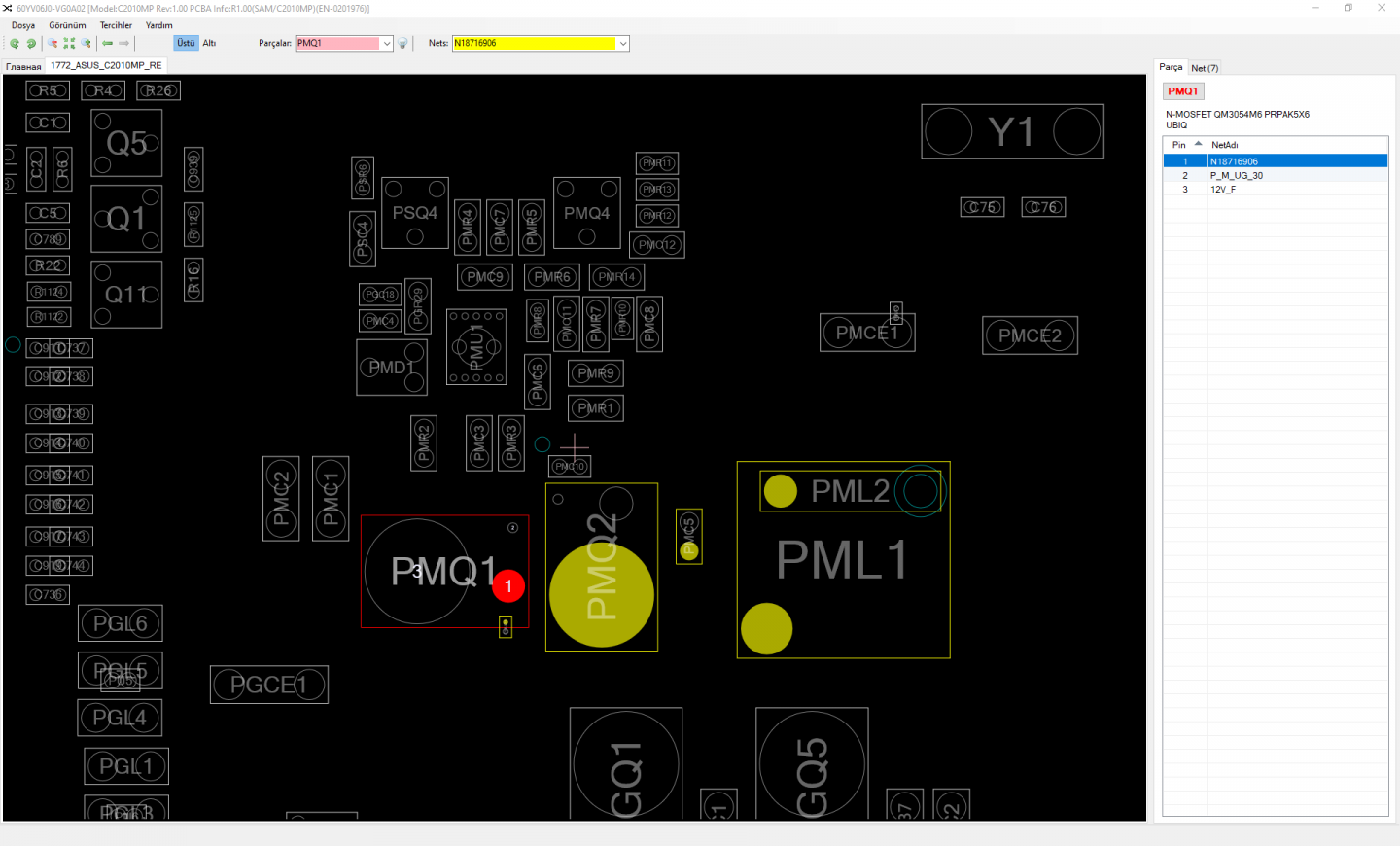

En önemlisi Kırmızı alana voltaj gelmiyor. Bunun izini sürmem gerekli yardımlarınızla. Buraya nerden voltaj gelmeli, ne tarafa doğru ölçmeliyim? Elektronik eğitimim olmadığı için tracing yapamıyorum. Yolunu bulabilirsem voltajın gelmediği ilk parçayı bulup değiştirebilirim. Özetle kart takılıyken arka tarafından ölçtüğüm kadarıyla 12v ve 3.3v'u görebildim fakat (var mı bilmiyorum) 1.8 ve 5v değerlerini göremedim. Açıkcası 1.8v için nereye bakmam gerektiğini bilmiyorum. 5v için ise sanırım 78D05LG'ye bakmam gerekli ön fanı çıkarıp.

Bu dosyaya göre ilk gönderide kırmızı alanda gösterdiğin bölümde olması gereken bağlantı aşağıdaki fotoğraftaki gibi PMQ1 ve PMQ2 numaralı mosfetler buraya bağlı. Bu mosfetleri de üst tarafında bulunan EM5305 kontrol ediyor.
EM5305 PWM kontrollere ise voltaj 12V_F hattından geliyor. Buranın çıkışı GPU ve VRAM'leri besliyor. Yani kırmızı ile işaretlediğin yerde voltaj olması şart. 2 fotoğrafta göreceğin görüleceği gibi...

Bir süredir programı okumayı/anlamayı öğreniyordum da bir şey farkettim. Bu şema birebir aynısı olsa da sanırım komponentler farklı. PML1'de R68 inductor gösteriyor. Benim kartımda ve ilk fotoğraflarda olan ise R60, boyut olarak yarısı kadar R68'in. O sebepten PML2'ye bağlı. Bir farklılık yaratır mı acaba önden bunu bildirmek istedim.
Bir de hala inceliyorum programı, yolların yönünü kavrayabilmiş değilim. Pex'ten 12v aldıktan sonra bir çok yere dağılıyor voltaj. PWM Controller'a yönelmeden önce high mosfetler PGL1,2,3,4,5,6 dan geçen voltajdan besleniyor yanlış anlamadıysam. Oradan PMQ2 de PMQ1den beslenerek PML'ye yani indüktöre gönderiyor elektriği ki burada elektrik yok. O zaman geriye dönük olarak direkt PMQ2 -> PMQ1 ve oradan PGL'leri ölçerek mi voltaj kontrolü yapmalıyım, yoksa PWM Controller'a mı yönelmeliyim tam yönü hangi taraf acaba
Komponentler aynıdır. PML1 dediği aşağıdaki parça yani bir bobin. Boyut olarak farklı olabilir. Farklılık yaratmaz.
INDUCTOR 0.68UH/35A D1.2 DIP
CHUNG SHUO/CS1112-R68-I43UL
Parça parçalar da bulundukları bölüme göre isimlendirilmiş. Mesela PML1 dediği Power Module L1 gibi bir açılımı olabilir. Detaylı öğrenmek için şemaya da bakmak lazım.
Mosfetin girişince gerilim var çıkışında yoksa, ya PWM entegresi bozuktur ya da mosfetin kendisi. Dolayısıyla önceli mosfeti ölçmek daha kolay olur. PWM tarafı daha karışık, PWM için biostan filan sinyal bekliyorsa o da sorunlu olabilir.

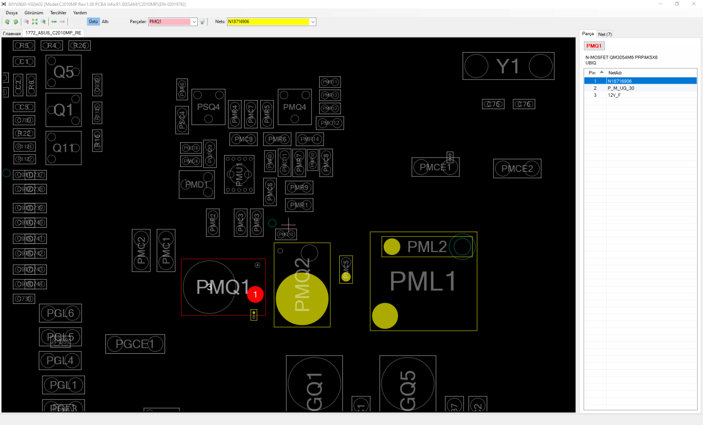

Board viewer sayesinde çok rahat bir şekilde voltaj akımını takip ettim. Voltajın kesildiği yerleri elimden geldiğince buldum fakat emin olamadığım birkaç nokta oldu; onları size danışmak istiyorum.
Aşağıda göreceğiniz şemada, vramleri besleyen kısmın voltaj gidişlerini 20v ölçeğinde ölçtüm. Mümkün olduğunca toprak bağlantılarını boş bırakmaya çalıştım ve PWM Controller hariç 0v olanları ayırt edilebilmesi için kırmızı renkte yaptım. Yeşil olanlar ise 3 source ve 1 gate bacağı aynı volt değeri olduğu için şüphelenip farklı yaptım.
Parça modellerinin data sheetlerini okumama rağmen, geçen voltaj değerleri doğru mu yanlış mı anlamıyorum. Bazı komponentler 0v çalışıyor olabilir mi? PWM controllerdaki 0v değerler normal mi? Eğer her şey normalse kırmızı alanlar bozuksa, bu alanlardan ilk bozuk parçayı nasıl tespit edebilirim? PCI Expressten itibaren 12v akımı takip ediyorum ama üstteki alana geldikten sonra PWM controllerdan sonra yol sırasını kaybediyorum. Yardımcı olursanız çok sevinirim. Bir de bir aşağıdaki fazın da değerlerini referans olması için ekliyorum 2.resimde. Ölçmemi istediğiniz spesifik bir nokta varsa tüm ekipmanlar hazır, mesajınız yeterli :)

Hayır, bunun anlamı orada elektirik yok demek. Fakat senin alt resimde ölçtüğün yer GND yani zaten 0 V değer görürürsün.
Üst resimde ise hatalar var. PMQ1 arızalı olabilir ya da buna PWM sinyali geliyor mu ölçmek gerekir? Sinyal gelmiyorsa PMU1 (PWM kontroller) de arızalı olabilir.

PWM Controllera tekrar döndüm sorunuz üzerine; PMQ1'e sinyal göndermesi gereken bacağı P_M_UG_30 yani Upper Gate Driver Output 0v gösteriyor, göndermiyor. Aynısı lower gate için de geçerli (PMQ2). Bir de ikisinin arasındaki en ortadaki Phase bacağı 0v gösteriyor o da PMQ1'in sizin son mesajda paylaştığınız bacak yoluna bağlı. Bu durumda PWM Controller hasarlı demeden önce, videolardan öğrendiğim "enable sinyali" kontrolü yaptım. Enable sinyali de bir mosfeti aktif eden sinyalmiş. O da P_M_EN_10 bacağından geliyormuş datasheette COMP/SD# olarak geçiyor ve işlevine diyor ki: "Pulling this pin lower than 0.4V disables the controller and causes the oscillator to stop, the UGATE and LGATE outputs to be held low." Ben de hemen tekrar gidip o pini ölçtüm ve 0.55v değer aldım. Yani enable sinyali olması gerektiği kadar geliyor ama UGATE LGATE yine de çalışmıyor. Haliyle PWM'in öncesine doğru bakmadan, sorunlu ürünümüz PWM diyebilir miyiz?
Alt resimdeki ground olan yerlerin 0v olması okey de gate bacaklarında da 0v okuyorum. Mosfetin 2 numaralı bacağı olarak geçiyor programda. Oralar da mı 0v olmalı? Çünkü solundaki fazın gate bacaklarında 10.45v var. Onların 4ü birden lowside mosfet diye düşünüyordum. Hepsi birden 3056 çünkü, üsttekiler high 3054. De muhtemelen orada bir sıkıntımız yok çünkü etrafındaki tüm componentler voltaj alıyor
Öyle gibi duruyor. Bir de PMU1'e bağlı MOSFET'lerin (PMQ1 ve PMQ2) sağlamlık kontrolünü yaparsan entegre değiştiğinde belkide doğrudan çalışacak.
Bahsi geçen PWM entegre şu mişi: EM5305VT
