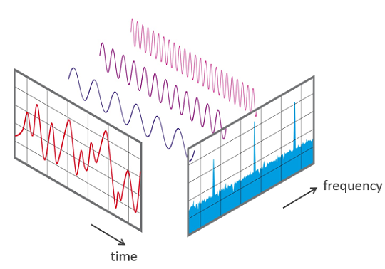

Okuduğuğum bazı konularda ,kaynaklarda FFT (Fast Fourier Transform) işlemleri kullanılıyor.
Birkaç yerde açıklamaları okudum ancak hala tam anlamış değilim.
Bu ne işe yarar?
Nerelerdede kullanılır?
Ayrıca bu konuyu izah ederken adı geçen "Domain" ne anlama geliyor
En basit şekilde anlatabilecek bir arkadaş varmıdır?
Basitçe karışık bir zaman domainindeki (örneğin ses) sinyali, frekans domainine çeviren fonksiyondur. Aşağıdaki grafik en sade anlatımı olabilir. Soldaki zamana göre (time domain) sinyali, sağdaki gibi frekans domainine çeviriyorsun. Domain buradaki eksen tanımı olarak kullanılıyor.
Bu sayede (örneğin bir sesin) hangi frekansta hangi şiddette olduğunu tespit edebilirsin. FFT'yi titreşim analizi, ses mühendisliği ve görüntü işleme gibi alanlarda sinyalleri ayrıştırıp, analiz etmek için kullanabilirsin.

Eğer işin matematiği, teorisi seni fazla ilgilendirmiyor ve FFT nin ne işe yaradığını merak ediyorsan, şöyle özetlenebilir:
Bir sinyali meydana getiren farklı frekans bileşenlerini ve bu bileşenlerin her birisinin gücünü bulmaya yarar. Kafanda şöyle canlandırabilirsin: frekans bileşenleri bilinmeyen bir sinyal var elinde. Bunu önce 20 Hz lik bant pass filtreye uygulayıp çıkış voltajını ölçüyorsun. Sonra 30 Hz lik band pass filtreye uygulayıp gene çıkış voltajını ölçüyorsun. Böyle 10 Hz adımlarla devam ediyorsun ve 20000 Hz e kadar bu işlemi yapıyorsun. Sonra da her 10 lik adımda ölçtüğün voltajları bir grafik haline getiriyorsun, x eksende frekans, y eksende voltaj var.
Bu teferruatlı ve çok uzun süren işlemi FFT çok hızlı bir şekilde yapıyor ve frekans adımlarını da istediğin gibi seçebiliyorsun.
