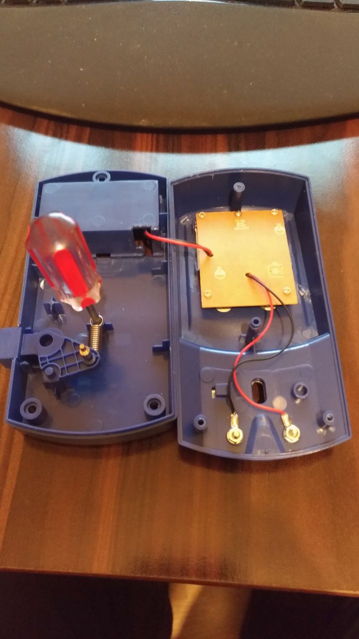

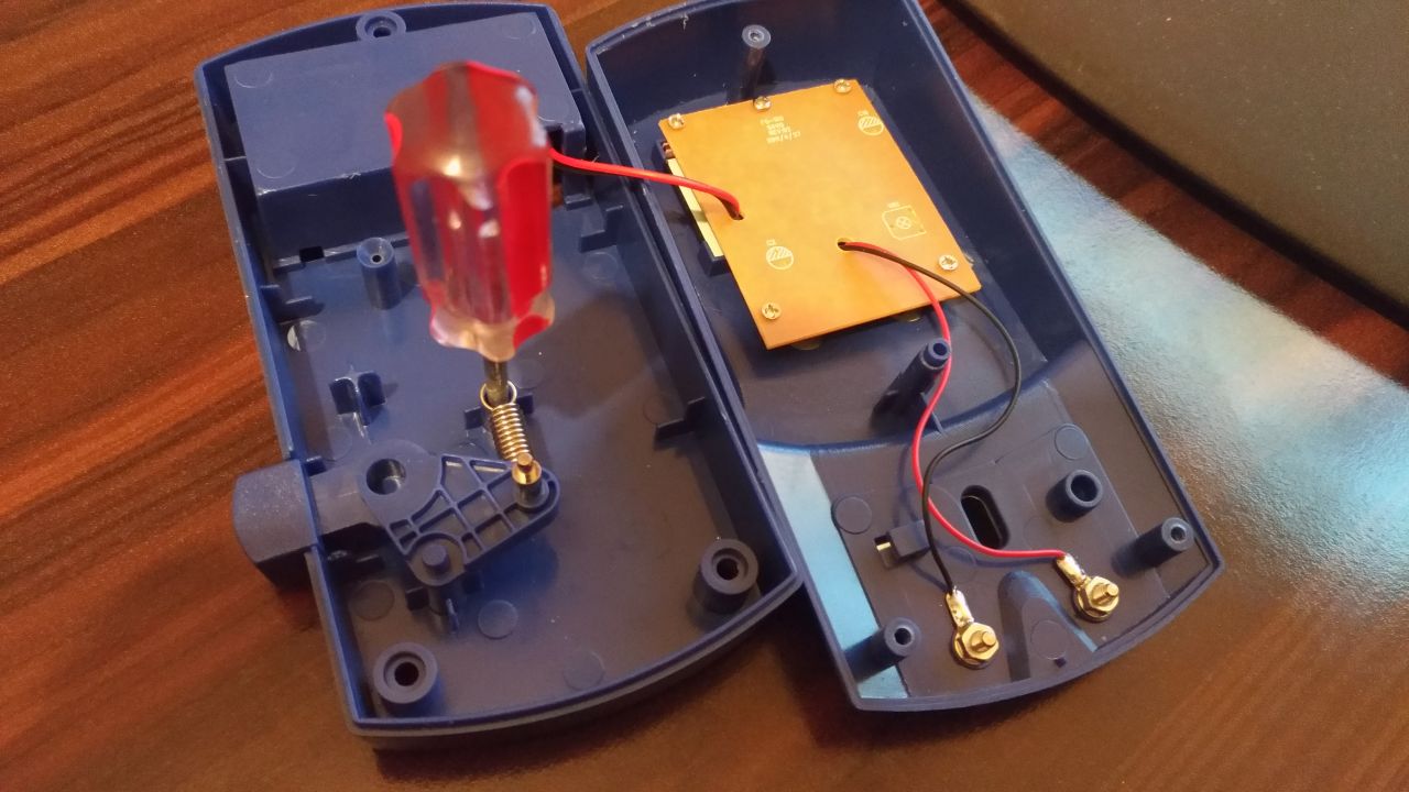

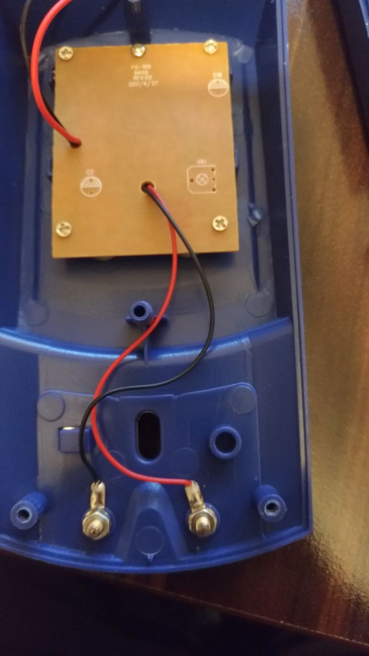

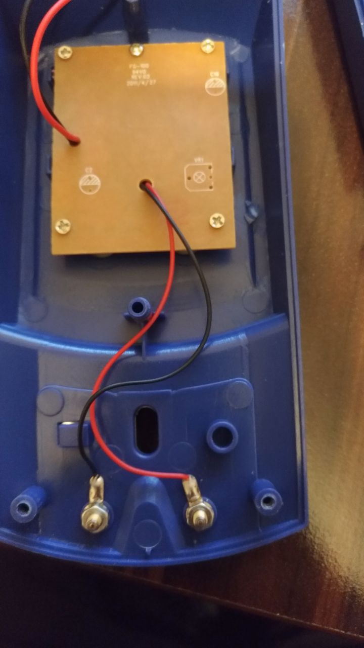

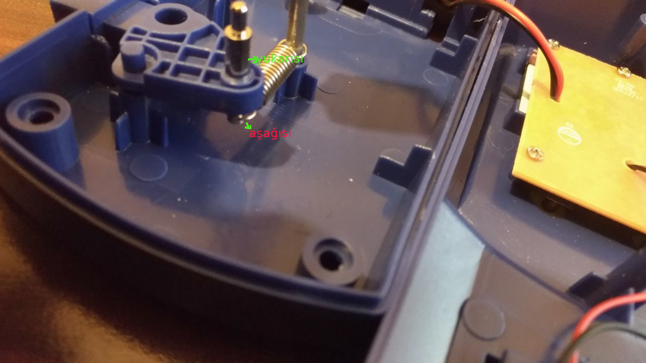

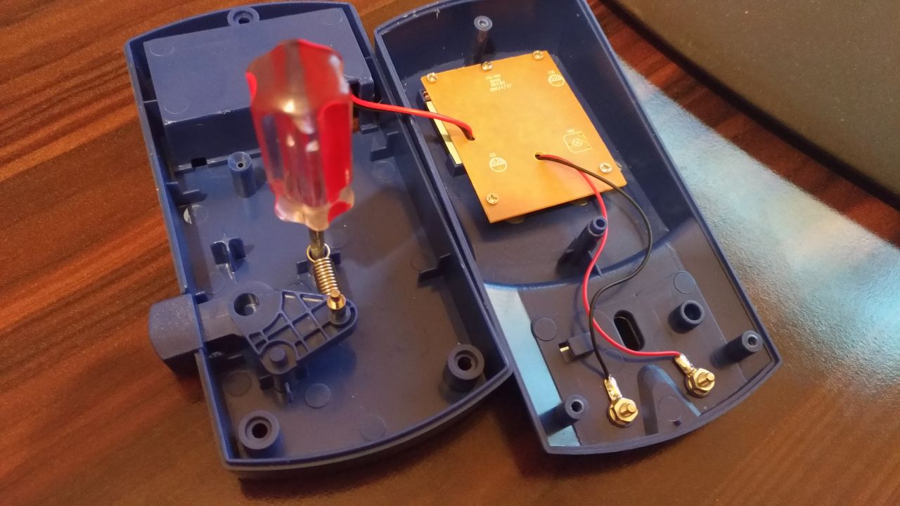

Aliexpressten FG-100 Havya Ucu Termometresi aldım. İl başta içinde nasıl bir sistem var diye açtım ama içindeki sensörü tutan mekanizma hemen dağıldı. Tekrar toparladım ama yay kaldı onuda aşağıdaki gibi taktım şuradaki videodan yola çıkarak. Ama şimdi yayı yerinden çıkartmadan kapatmanın yolunu arıyorum. Üst kapakta yayın olduğu yere girecek bir çıkıntı var var. Ben yayı takabilmek için yayın bir ucunu tornavida ile tutturdum ama üst kapağı takabilmek için o tornavidayı çıkartmam lazım. Eğer tornavidayı çıkartırsam da yay fırtacak. Partik bir çözüm önerisi olan var mı? Yada elinde bundan olan varsa doğru mu bağlamışım söyleyebilir mi?

Sizinki farklı hatta sahtenin sahtesi gibi duruyor bu videodan anlaşılıyor.
Karşıda da yuva var. Oraya takıp üstünü kapatırsın. Kolay gibi görünüyor buradan. Karşı kapakta tornavidanın görevini gören çıkıntı var.

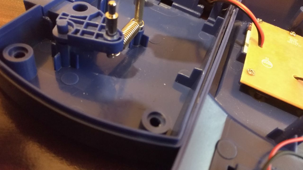

Şu onu deniyorum ama mesafe artınca yaya uygulanması gereken kuvvet de artıyor. Çok çektirmek gerekiyor, çektirirken de yay yuvadan çıkıyor. acaba yayı aşağıdan değilde yukarıdan taksam birşey farkeder mi? Öylesi daha kolay olur ama zamanla oradan fırtar mı emin değilim. Bir de yay oradan oaraya esnemiyor gibi sanki.

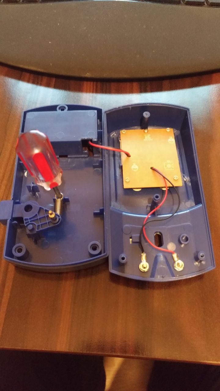

Merhaba tornavidayı taktığınız yuvanın arka tarafı kapalı mı , etiket var gibi görünüyor eğer delik yoksa son çare o yuvayı arakadan hizalı bir şekilde delmek bu sayede arkadan tornavida veya ucu küt bir mili geçirip sonra yayı hafif silme hizada takıp üst kapağı oturtabilirsiniz.
Mekanizmayı diğer taraftan takayım dedim ama bu seferden yayı germesinden dolayı mekanizmayı taktıktan sonra kapağı takmak için baraktığımda mekanizma hafif yamulduğu için olmuyor. Denemeye devam.
Arkası kapalı. O da biraz zor olur gibi çünkü yayı içerden de takmak gerekiyor.

Dediğimi yapıp bir foto çeker misin? Bir görelim nasıl duruyor.
Neden bana elimde olsa iki dakikada takarım gibi geliyor? :katil2:
Mekanizmayı diğer taraftan takayım dedim ama bu seferden yayı germesinden dolayı mekanizmayı taktıktan sonra kapağı takmak için baraktığımda mekanizma hafif yamulduğu için olmuyor. Birazdan foto koyarım.
Yayı bu şekil yerleştirdikten sonra daire içine aldığım pimi arka taraftan kargaburnu veya pense ile gergin tutup deneseniz olur mu acaba

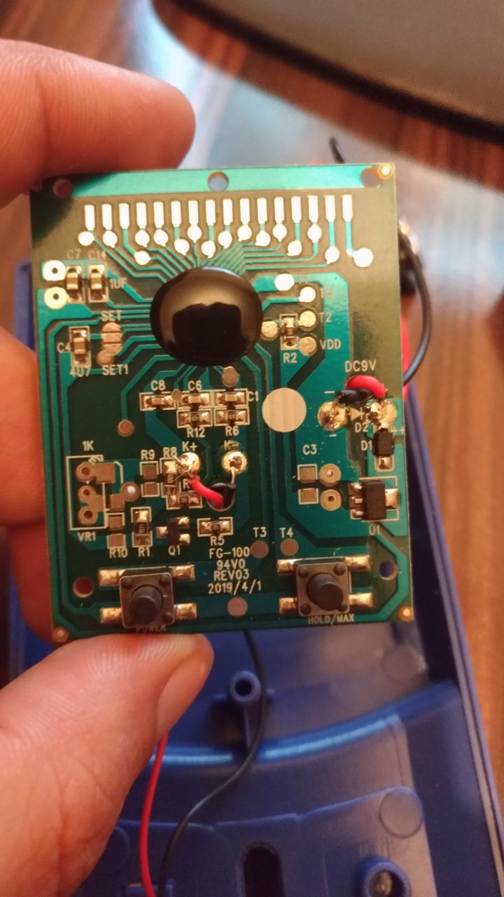

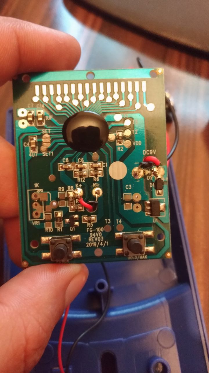

Açmışken içindeki kartın fotoğrafını da paylaşayım bari. Tabii ki işlemci yine kamufle edilmiş beklendiği gibi.
21357 eklentisine bak
kamufle edilmemiş.
maliyet düşsün diye pakete koymak yerine işlemcinin üstünde 1 damla silikon damlatmışlar.
Belki o bir PIC16F628'dir ama paket maliyeti pahalı geldiği için böyle bir yol izlemişler pakete girecek hali 0.10 cent ise bu hali 0.4cent.
@Mcan 'ın dediği gibi olur. İkinci bir ihtimal ise, cihazın alt tarafından ince bir tornavida sokup bastırırsın ve kapağı kapatıp tornavidayı aradan çekersin.
