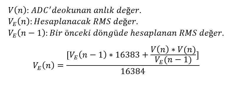

@Mikro Step hocanın yıllar önce başka bir forumda yazdığı ve şu an aktif olmayan sitesinde paylaştığı filtre yöntemi ile RMS değer ölçümü mevzusu hakkında birkaç sorum olacak.
AC veya DC bir voltajı ölçmek istiyorum. DC voltajın ortalama değerini ölçmek kolay. Ama AC voltajın rms değerini hesaplamak meşakkatli. Daha önceden çalıştığım bir bldc motor sürücü devresinde @Mikro Step hocanın verdiği bu yöntemi kullanarak doğru sonuçlar elde etmiştim. Yöntem şu şekilde.
filtre sonucunda gerçek rms değer ile orantılı bir değere yakınsıyor. saf sinüs için filtre çıkışını 1.11 gibi bir katsayı ile çarpmak yetiyor.

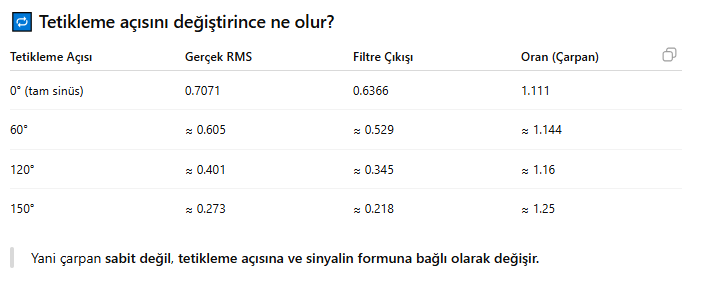

Bu yöntemi yapacağım yeni çalışmada da kullanmak istiyorum fakat bazı sorular takıldı kafama. Gelen AC sinyal saf sinüs formunda olmazsa örneğin 30, 60, 120, 150 derecelerde tetiklenmiş bir tristörün çıkış gerilimi ise bu yöntemi kullanabilir miyim diye ChatGPT'ye sordum. Şöyle bir tablo hazırladı.

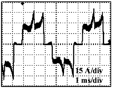

motor kontrol uygulamasında faz akımları aşağıdaki görseldeki gibiydi. gayet doğru sonuçlar veriyordu. motorun hızı değiştiğinde akımın şekli benzerdi sadece periyodu değişiyordu. bu yüzden sabit frekansa dayalı karekök içeren rms hesabını kullanmamıştım. tabi o zamanlar sıfır geçiş algılama gibi şeyleri henüz bilmiyordum.
Ancak yukarıdaki tablodaki verilere bakarak ateşleme açısının rms değer üzerindeki etkisi oransal değil. burada nasıl bir çözüm üretebilirim siz değerli forumdaşlara soruyorum.

ADC çıktılarını bilgisayara uart'la atarak gerçek ve empirik (yukarıdakı formül üzerinden) değerlerini hesaplayarak kıyaslayabilirsin.
