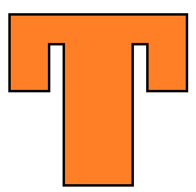

flex pcb yi yapistirarak kuruyuncaya kadar da ustten kuvvet uygulayarak duzlemselligi elde edecegim. Fakat lehimleme esnasinda bombeler olusur ve bunlari baski uygulayarak dahi yok edemezsem sorun olacak.
"Flex pcb"den kabloya gecis ya da bir baska pcb ye gecis icin konnektor kullanmayip flex pcbde bu amacla olusturdugum bakir adaciga dogrudan lehim yapacagim.
Cizimde kavun ici nesne flex pcb, yesil nesne ise FR4 ile yaptirilan klasik bir baska pcb.
FR4 pcb ye oyuk actirip flex pcb nin baglanti yapilacak padlerinin oldugu kisimi bu oyuktan gecirip her iki pcbdeki padlere lehim yaparak iki pcb nin elektrik baglantisini yapmayi ve ardindan da yapistirici ile pcbleri yapistirmayi dusunuyorum.
PCB ler bu vaziyete geldikten sonra asla kimildamayacaklar.
Bu yapida sorun olacagini dusunurmusunuz?

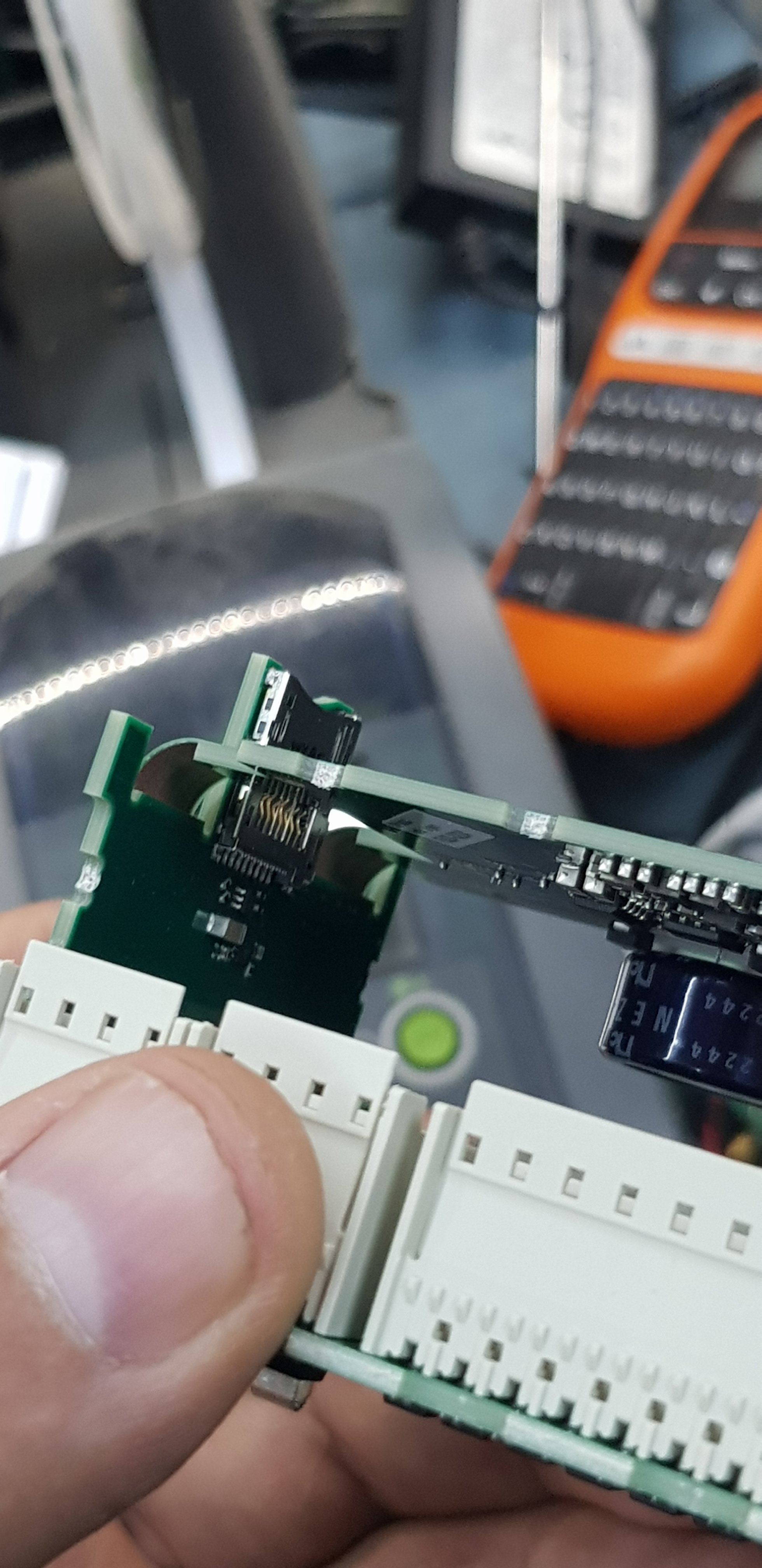

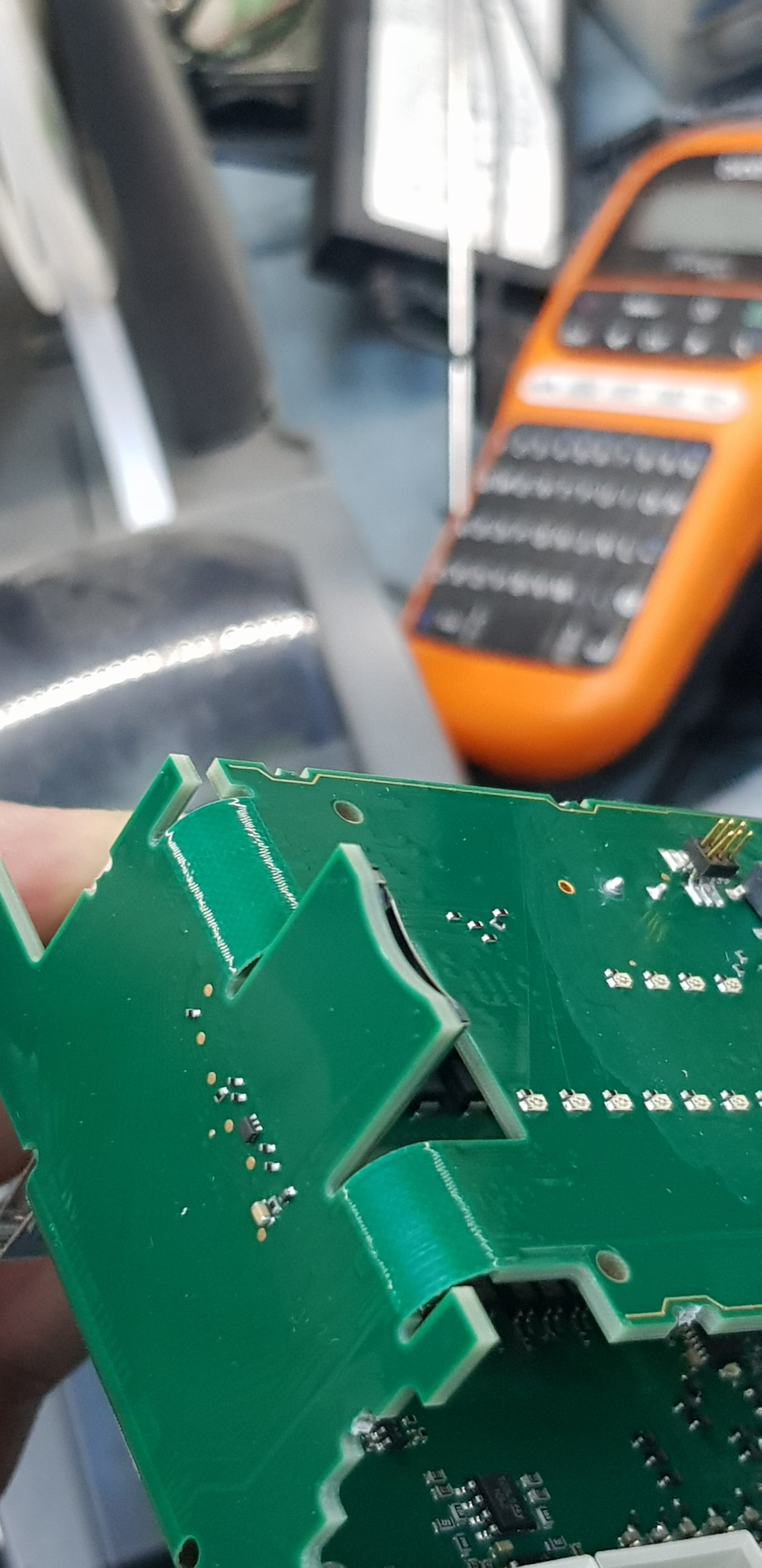

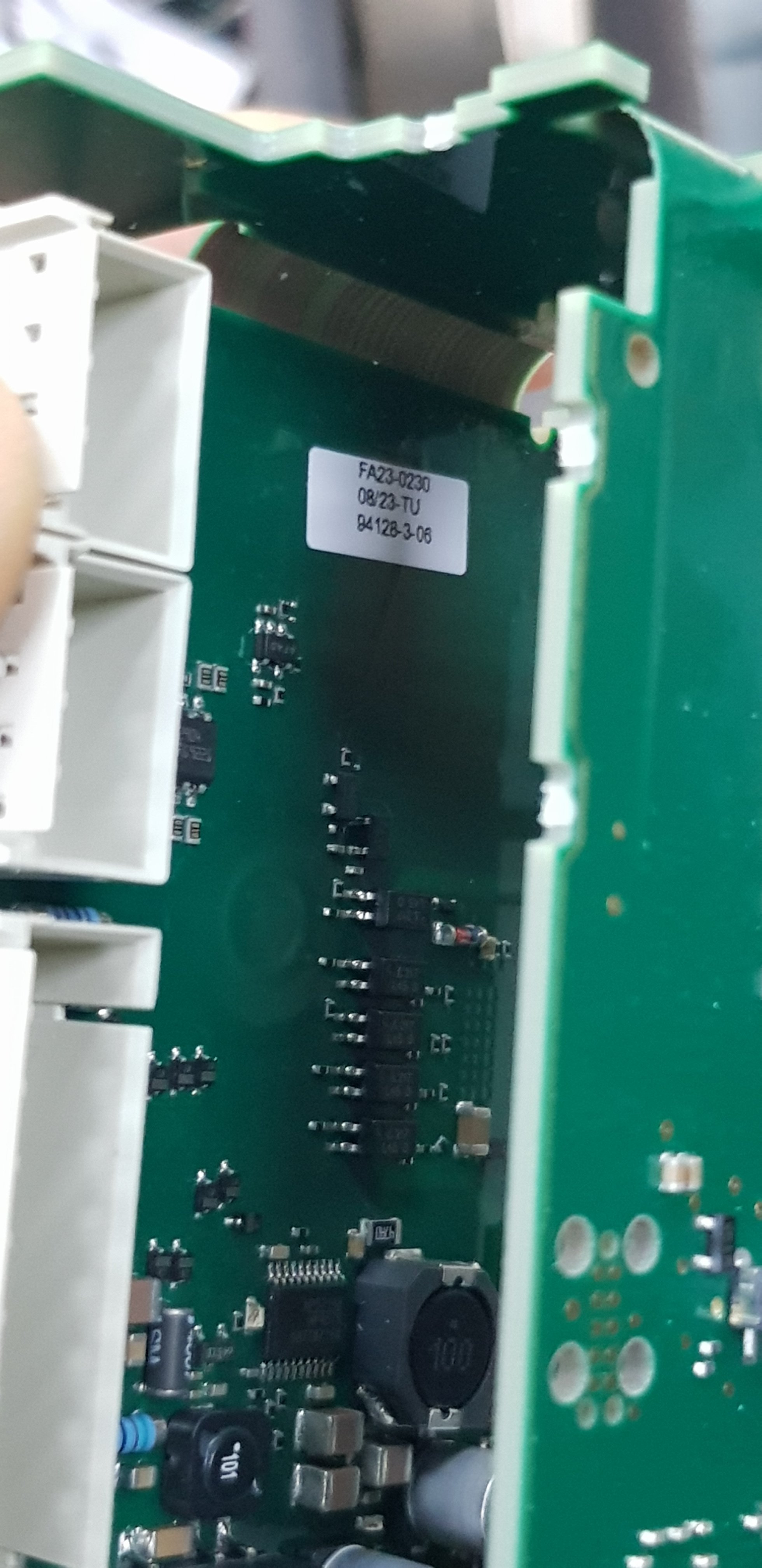

Seri üretim değilse sıkıntı değil bence, ama seri üretimse sıkıntı olur uğraşmak zulüm gelir. Flex-rigid pcb birlikte üretiliyor o şekilde seri üretime daha uygun olur. Ya da flex pcb yi fpc konnektöre girecek şekilde yapabilirsiniz.
