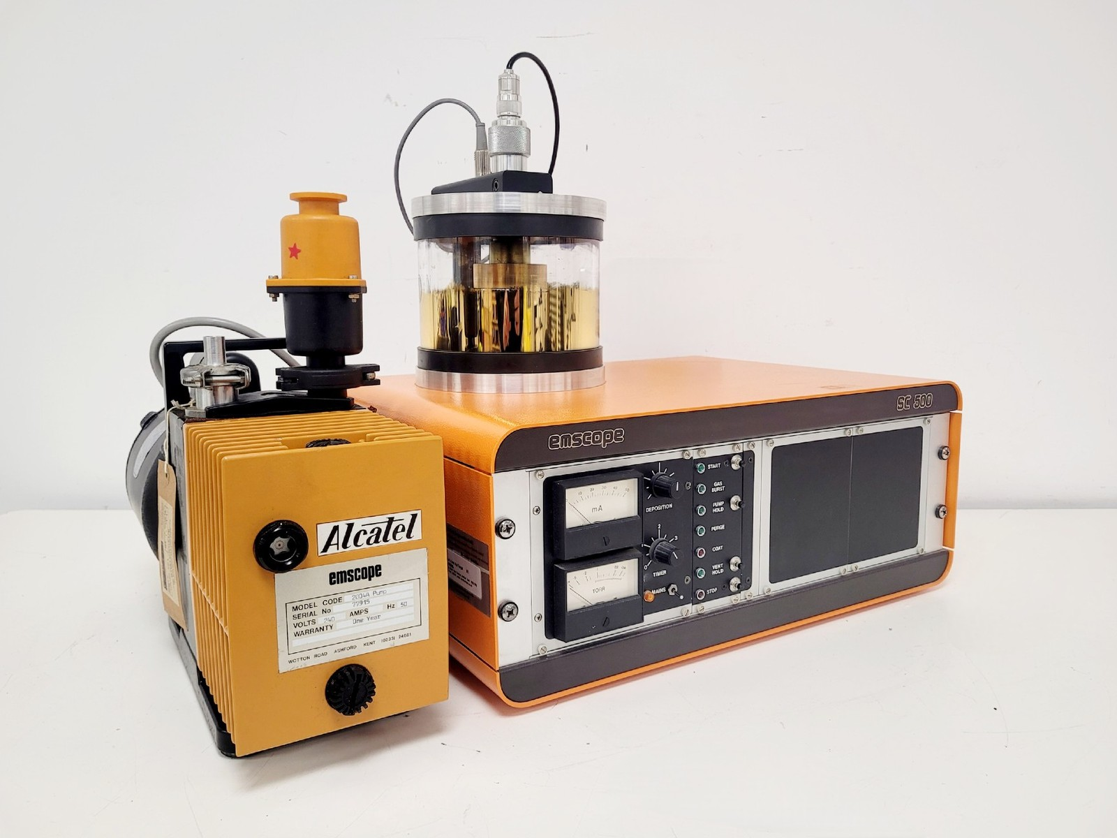

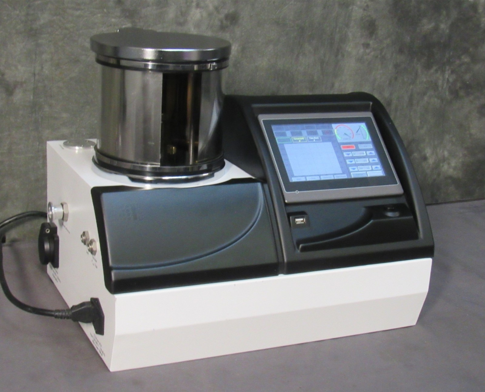

buradaki proses ile kapton üzerine çok hassas iletken yüzeyler işlenebilir
Bu vakum sistemlerini kendi atolyemde yapabilecegime ikna oldum. Sadece master filmi parayla birilerine yaptirmam yeterli olacak.
Bende bir yandan PVD makinesi için vakum alanı ve vakum pompaları üzerinde çalışıyorum. Çok kolay olmuyor hocam. Mekanik pompa + turbo moleküler pompa veya mekanik pompa + difüzyon pompasına ihtiyacınız var. Mekanik pompaların yağsız olması gerekiyor eğer difüzyon kullanırsanız onada yağ tuzağı kurmanız gerekiyor. Buharlaşma sıcaklığı çok yüksekse metalin seçtiğiniz pompa çiftinin sonuna birde kriyojenik pompa koymanız gerekiyor ayrıca su buharını falanda tutuyir bu pompa. Vakum alanınız çok büyükse birde bu pompa çiftlerinden birbirine seri/paralel vakum hatları kurmanız gerekiyor. Vakum altında gaz çıkarmayan metaller ile çalışmanız lazım 304 veya 316L gibi. Artırılabilir ben bu ikisinin en iyi seçenek olacağına karar verdim özellikle 316L sizde ayrıca araştırabilir kendinizce en uygun olanı seçebilirsiniz. Kullanacağınız sızdırmazlık elemanları bakırdan yapılan vakum tipi olmalı veya süper alaşımlardan özellikle inconel 718 den. Inconel 718 seçerseniz kendiniz yapmak zorunda kalacaksanız. Tabii ki bu seçenekler kaç mTor vakum istediğinizle alakalı olarak değişiyor.Kullandığınız gazlarda en az 5N saflıkta olmalı bazı işlemler için gaz hattına birde prufier eklemeniz gerekiyor 6N veya daha yükseğini hedefliyorsanız. Gazların kontrolü çok hassas akış sensörleri ile yapılıyor ki buda yetmiyor türbülans analizleride yapılmalı tüm odaya homojen dağılacak şekilde nozüle sistemleri konuluyor. Soğutma kısmına hiç girmiyorum bile.Eğer tek bir iş içinse denizlide bir adam var sanırsam imammış kendisine bir tane basit/ilkel bir PVD yapmış amatör teleskop aynası yapan arkadaşların aynalarını alüminyum kaplıyormuş isterseniz sizin için bu işle uğraşan birkaç arkadaşımla bi konuşayım.Yanlış anlamayın hevesinizi kırmak değil derdim kolay değil hazır olun demek istiyorum.
