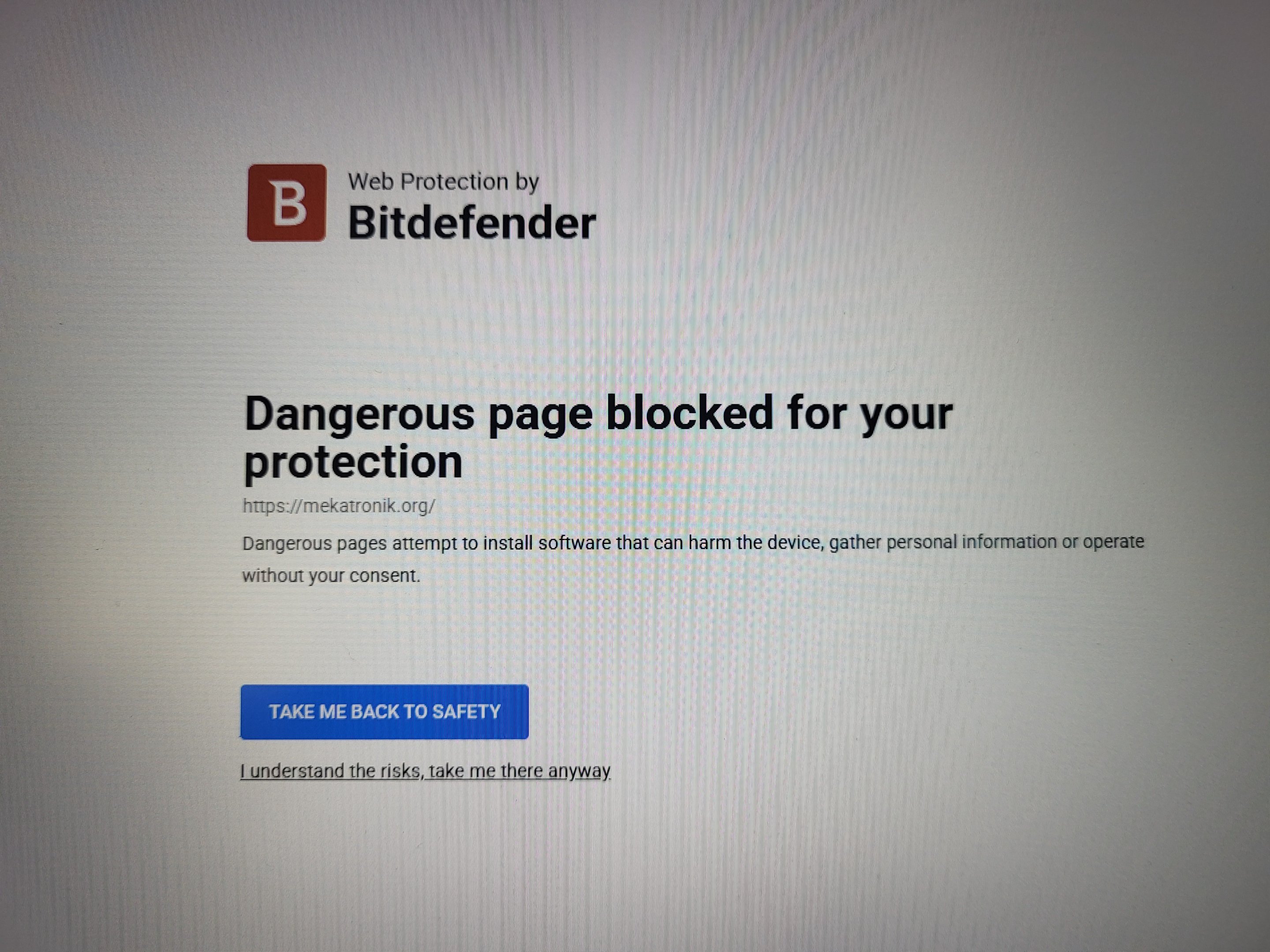

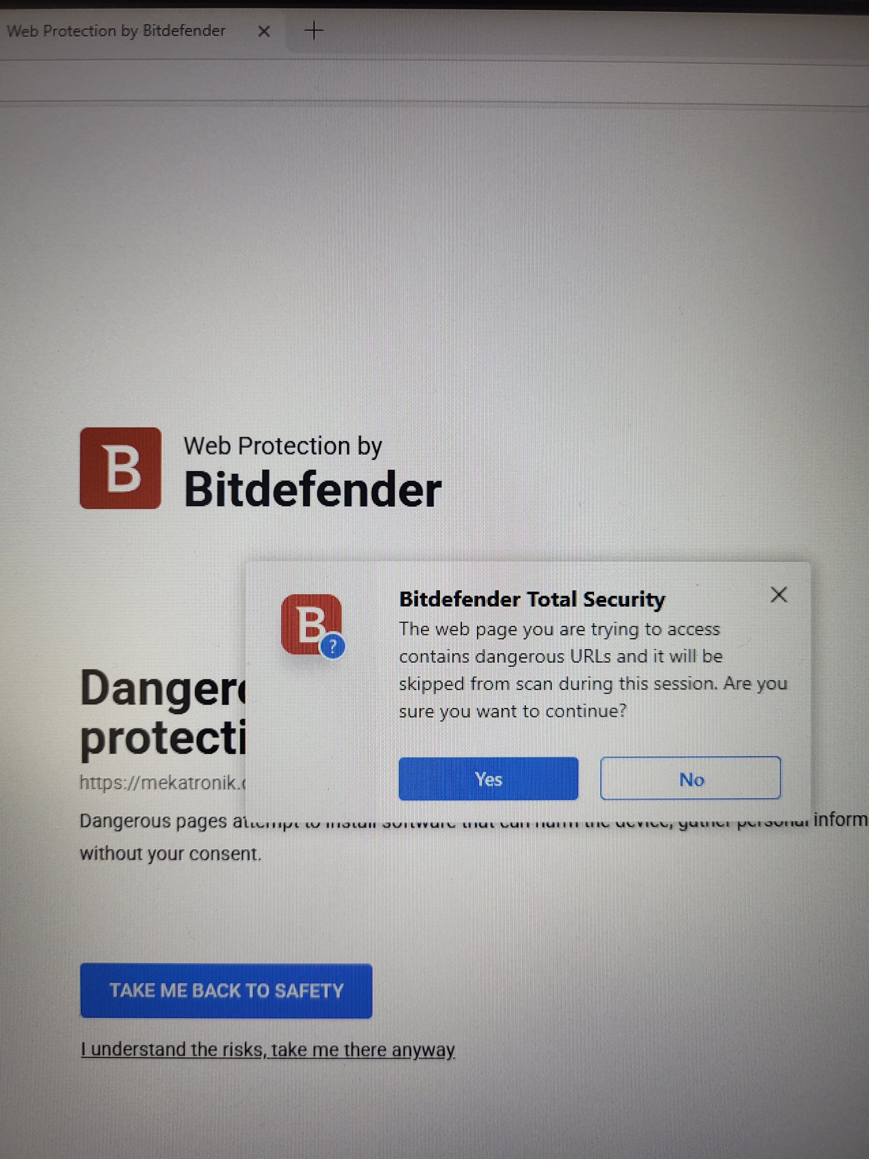

Foruma virus bulasmis olabilir mi

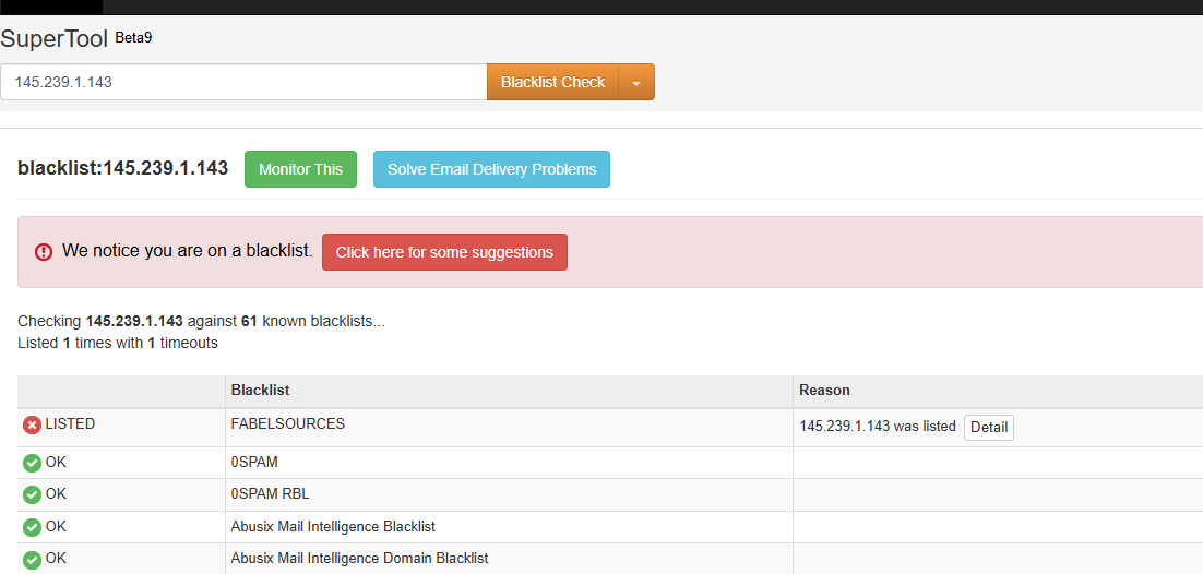

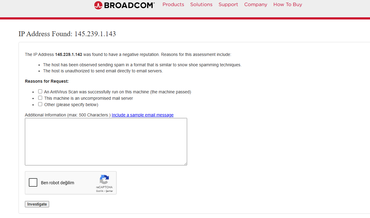

Sorunun kaynağı, OVH nin IP adreslerinin genel olarak kötü bir nama sahip olması. Ve bu kara liste tutan kuruluşlar da teker teker IP bazlı değerlendirme yapacağına ilgili servis sağlayıcının tüm IP bloğunu flag ediyor.
Şimdi bitdefender dan cevap geldi. Siteyi inceleyip blok listesinden çıkarmışlar.
Bir ara cloudflare proxy özelliğini deneyeceğim. Burada cloudflare, sitenin gerçek IP adresini gizlemiş oluyor ve kendi sunucuları üzerinden relay yapıyor. Eğer çözüm olursa o şekilde devam ederiz artık. Olmazsa IP namı daha iyi olan bir servis sağlayıcı bulmak gerekecek.
Herkesi bloklayarak geri bildirimlerden bilgi toplamakla iyi yöntem bulmuşlar.
Hele cloud fare de para kaynağı sağloyorlar sahte güvenllik uyarılardan.
Bunlara bd ve cloudfare kuruş hayır verilmesi bile doğru değil.
şu an denedim ve bitdefendera'a takılmadan vpn olmadan siteye bağlandı.
