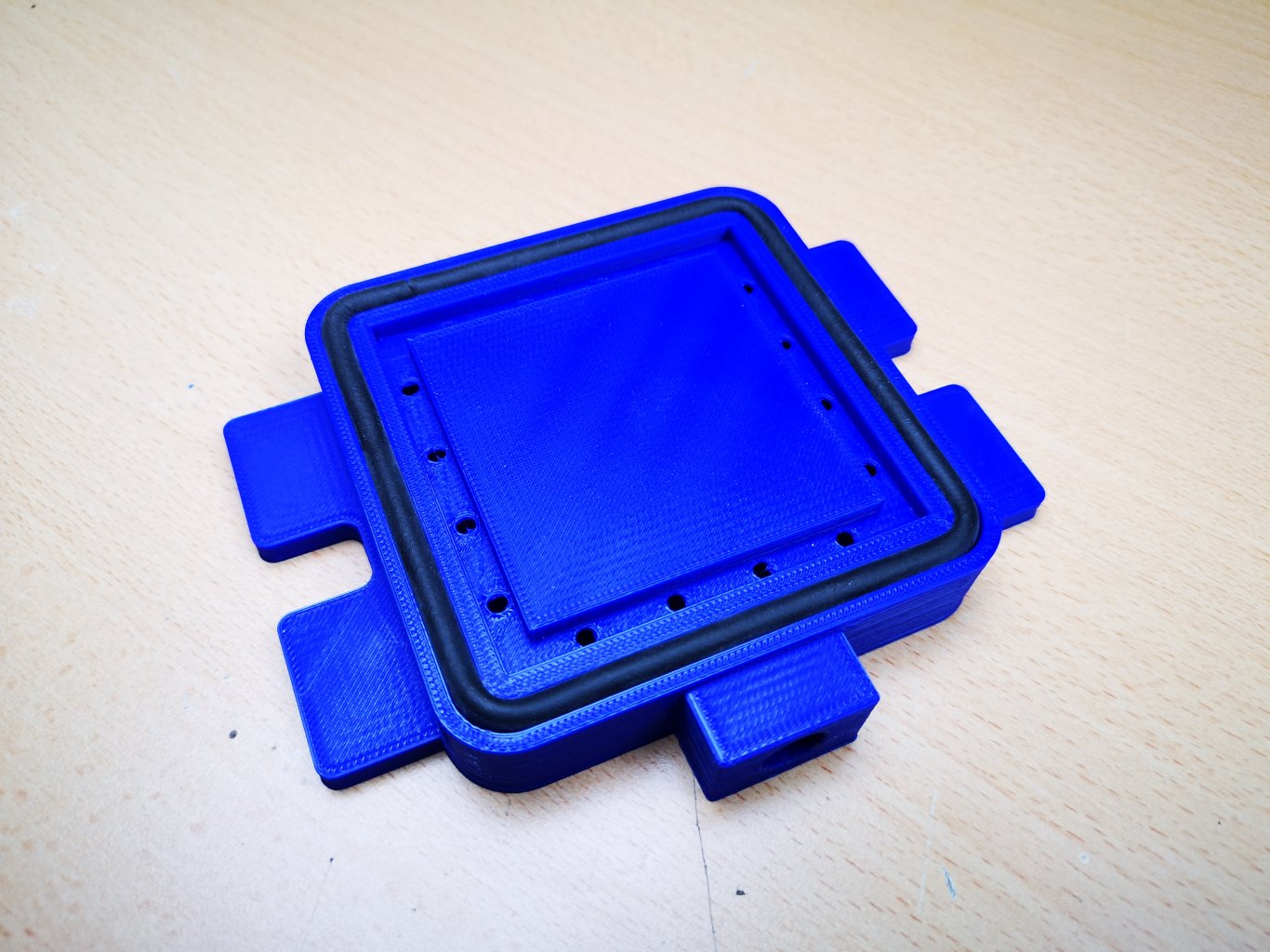

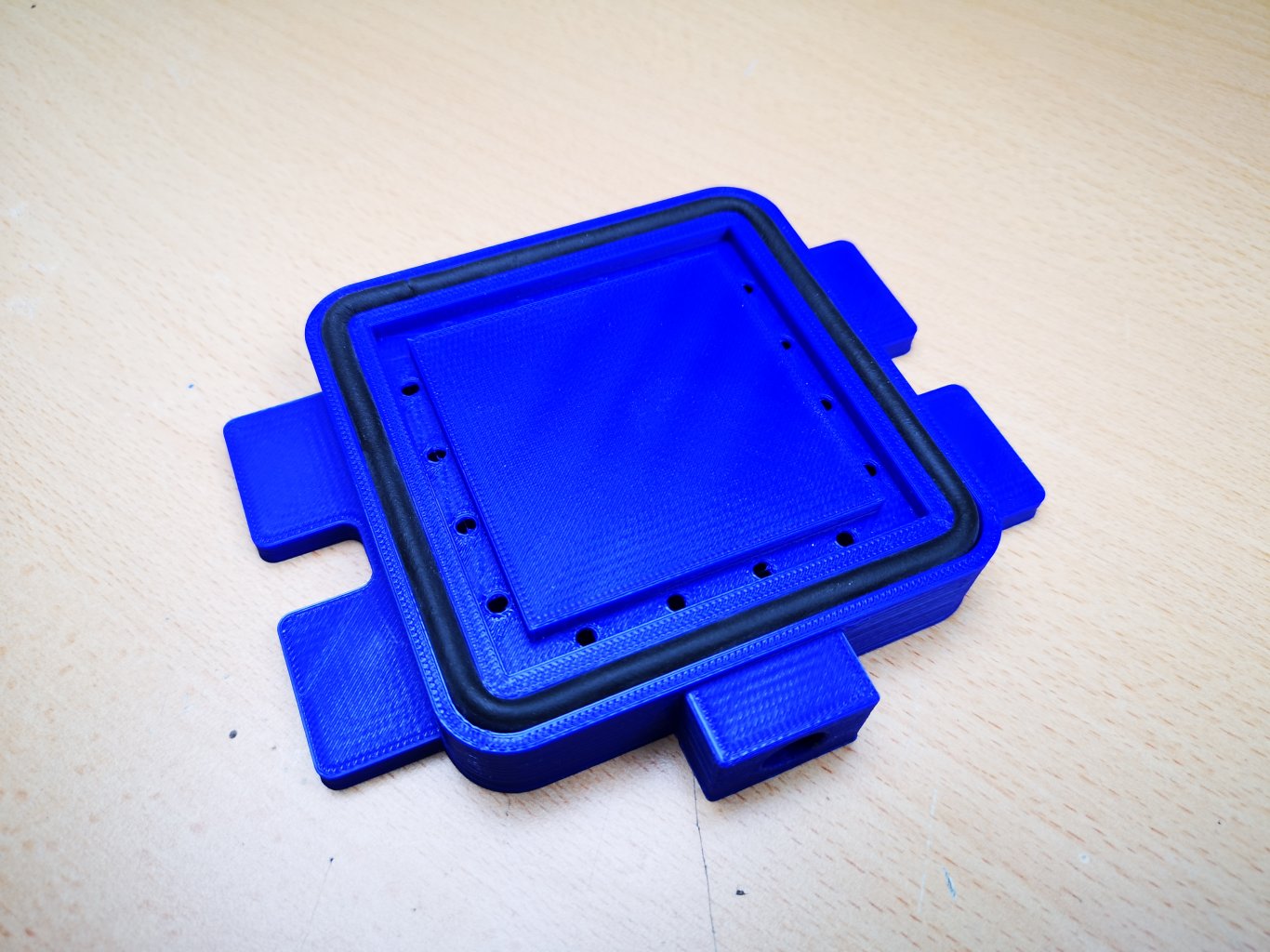

Vakum fincan bitti.
3604 eklentisine bak
Ama diş çıkmadı :mad:
Sonra dilimleyicinin simulasyonuna baktım, orada da diş yok! Demekki uzun sürecek bir parçayı basarken herşey gerçekten varmı diye kontrol etmek lazımmış :facepalm1: Yani Fusion 360 ın ürettiği STL dosyasında da diş yok.
O kadar ayar kurcaladım yok, bir türlü STL ye girmiyor benim konik diş. Sonra internette araştırdım. Meğer konik diş özelliği 2019 sonunda eklenmiş. Ama üretilen diş sadece kozmetikmiş !!! Yani sadece programda görüyorsun, çıktıda yok. Hey Allahım, kozmetik amaçlı diş kavramını da ilk defa burada gördüm :katil1:
