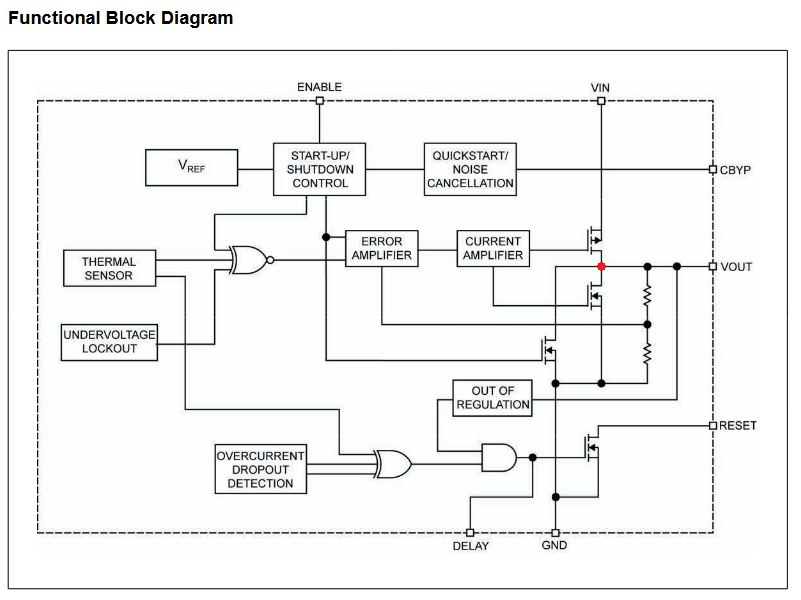

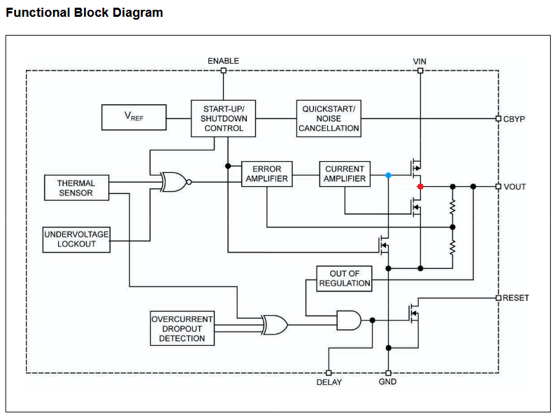

Devrenin blok diagramında bir hatamı war yoksa benmi anlayamadım devreyi bilemiyorum.
LDO mu değilmi tartışabiliriz ama Datasheet e bakarsan "300 mA μCap LDO with Programmable Power-On Reset Delay"
0~7 Volt giriş arası çalışabilirmiş.
Ancak Vin ile Vout arasında bir bağ göremedim. Aceba şematikte bir düğüm hatasımı war.
Eğer öyleyse neden çıkış ile GND arasında 2 adet mosfet olsunki?
Vin current amplifier mosfetlerinden geçtikten sonra startup shutdown mosfetinden geçerek çıkışa gidiyor gibi gördüm.
GND bağlantısını sonradan gördüm. bence yanlışlıkla hat yukarı uzatılmış. çıkış mosfetine bağlı olmayacak.
error amplifiera giden gerilim bölücüye kadar ulaşması gerekiyordu.

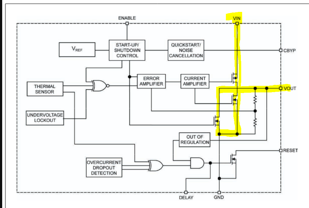

44273 eklentisine bak
En baba firmalar bile blok semalarda hata yapabiliyor.
Böyle olunca da hatalı bence.
iki transistörü paralel bağlamanın anlamı yok.
Ancak aşağıdaki transistörün drain ucunu yukarıdaki artı geçiren transistörün gate ucuna bağlarsan anlamlı olmaya başlar.
Starup veShutdown tam olarak o zaman çalışmaya başlar.
