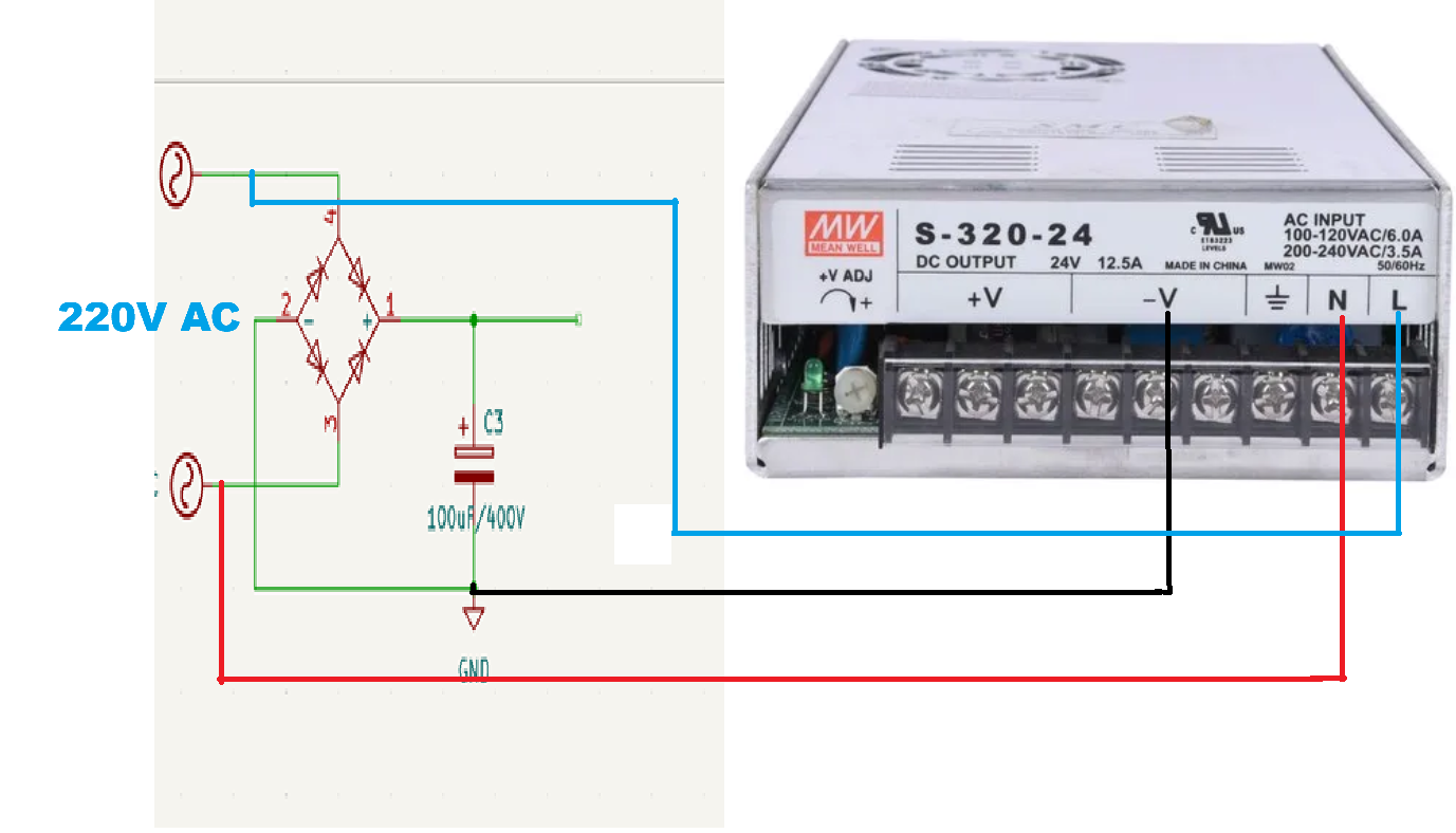

Merhabalar,
Resimdeki gibi bir bağlantı olursa neler olabilir. ( Saglık lı mı ? )
Mantığıma ters düştüğü için sormak ihtiyacı duydum.

meanwell muhtemelen şebekeden izoleli bir SMPS'dir. Bu durumda bu bağlantıda bir sorun çıkmaması lazım. GND ye göre 325 VDC ve 24 VDC iki tane kaynak olur.
Hocam bu tezinize göre kaynaklardan birisinin şebekeden izole olması yeterli mi ?
Bu şekilde bağlantı yapabilirmiyim. Deneme yaptım ve sorun cıkmadı diyelim peki güvenlimidir.
Bu soruyu sormamdaki amac aşağıdaki gibi bir uygulama için.
Elimde ki kartı ( Kendi kartımı ) Harici SMPS ( Meanvwell gibi .. ) ile besleyeceğim. Kartımdan bir tane sinyal pini cıkıp şebekeden izole olmayan karta kendi kartımın GND ile sinyal ucumu bağlamak istiyorum. Bu durumda başıma neler gelebilir güvenli midir ?
Güvenilir olması ayrı bir konu. GND bağlantısı şebeke fazına denk gelebilir. O yüzden bu uygulamayı SADECE bütün voltajlar kapalı bir kutu içerisinde ise güvenilir olur. Ama GND mesela bir banana jack ile kutunun dışına çıkıyorsa, kesinlikle güvenli olmaz, ve hiçbir sertifikasyon testini de geçemez.
Reactions: M_B
Hocam izole etme yolu daha basit değil mi? Bu smpslerde, gnd hattı metal muhafazaya bağlı. Emin olmamakla birlikte çıkış tarafındaki - hat da metal muhafazaya bağlı olabilir. Bu durumda en küçük dikkatsizlik çarpılmaya sebep olabilir. Eğer sadece sinyal ise izole edilmesi zor olmamalı.
Reactions: M_B
üstünde SELV ibaresi bulunmayan güç kaynaklarında bu tür bağlantılar risk taşır (olanlarda da taşıyabilir, kullanıma göre)
SMPS in izolasyonunu bozduğun için sağlıklı bir bağlantı olmaz. Çalışır belki ama @taydin in dediği gibi gnd hattı, şebeke fazına denk gelebilir. Asla güvenilir olmaz.

Çizimdeki gibi bağlarsanız 2 probleminiz olacak.
1. Şebekenin doğrultulan gerilimi toprağa akım yapacağından sigortalarınızı attıracak.
2. Çıkışa dokunan kişi elektirik akımına kapılacak.
3.Güç kaynağının Toprak girişini mutlaka kullanınız. Aksi durumda çıkışa 80~110 volt arası kaçak gerilim sızıntısı oluşacak.
4.GND ile gösterdiğiniz nokta toprak değil ise 1. madde sözkonusu olmayacak.

3. Maddenin sebebi nedir?
güçkaynağı içinde toprak hattına bağlı giriş ve çıkıştan bağlı filtre kapasitörleri vardır.
Toprak bağlamazsanıxz kapasitörler üzerinden faz çıkışa aktarılır.
Teşekkür ederim. Daha önce bir smps bağlı cihazın (metal gövdeli) gövdesinde elle zar zor hissedilebilecek miktarda kaçak farkettim. Toprak bağlanınca kesilmişti. Ancak kaçak akım rölesi açtırabilecek seviyede de değildi.
Acaba bu kapasiteden kaynaklı akımın miktarı ne kadardır? Ya da bu filtre kapasitörlerinin yaklaşık değeri hakkında bilginiz var mı?
Büyük değerde bir kapasite değil 1n yada 470p civarında ancak üzerinden geçen akım devrelerde başka ünitelere bağlantı yapacağınız rs232 yada benzeri eleman çiplerini yakar. Cihazları birbirine bağlarken kesinlikle her ikisininde Gövdelerinin toprağa bağlı olduğundan emin olunması gerekir.
