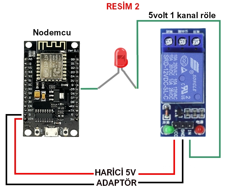

Merhaba,
abi bağlantıyı bu şekilde yaptığımda sıkıntısız çekiyor tek bir adaptörden hem nodemcuya hemde röleye voltaj verdiğimde ledi bağlarsam çekiyor ledi bağlamazsam çekmiyor ledin yerine senin paylaştığın resimde n4001 ve direnç kullanıcam herhangi bir sorun olmaz dimi abi nodemcu ve röle sürekli çalışacak.
Ayrı besleme kullandığında ölçü aletinin eksi probunu röle kartına arti probunu nodemcu nun tetikleme için kullandığın pinine takarak tetikleyen voltajini okuyabiliyor musun bir bak. Okuyamazsan eksi probu nodemcunun eskisine deydirerek tetikleme voltajini ölç. Voltajı okuyabiliyorsan iki kartın şaselerini birleştir. Tarifine göre ortak şase olmadığı için çalışmıyor.
Ortak şase kullanılmadığında çalışmıyor artı ledi koymadığımdada çalışmıyor
Dediğim gibi bu çin malı, optokupör kullanmayan rölelere güven olmuyor. Bendeki modülün çalıştığı yöntemleri yazmıştım o zaman. Denemeyi senin yapman lazım. Yöntem 1 de çalışır. Transistörün özelliklerine göre değişebilir. Belki direnç değeriyle oynaman gerekebilir. Ama büyük ihtimal çalışacaktır.
Konu transistörün B-C voltajını doğru yerde tutmak.
Abi çok teşekkürler cevabın için optolu röle kullanıcam hiç uğraşmıycam elimdeki röleyle garanti olsun.
Lojik sinyali 3,3 voltu bir adet pnp transistor ile 5 volta yükseltebilirsin. O 5 volta ile de rolyeyi çekebilirsin. Harici kaynağa gerek yok. Nodemcu beslemesi ile aynı kaynağı kullanabilirsin.
