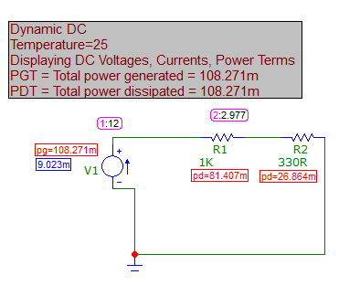

Üniversite öğrencisi değilim, bir fabrikada otomasyon teknikeriyim. Ama liseyi elektronik olarak okudum. Üniversiteyi Elektomekanik olarak. Ve simdide hem öğrenme amaçlı hem hobi amaçlı elektronik üzerine alıştırmalar yapıyorum. Lise zamanında proteus kullanmıştım halende bazen kullanıyorum, ama crackten olsa gerekki büyük devre şeması kurdugumda ara ara bazen kendini kapatıyor. Ama microcap hoşuma gitmeye başladı. Tek sorun analiz yaparken çıkan değerleri anlayamamam.. :)
O zaman ayrı bir konuda şu ödevi yap: Bir pile iki tane seri direnç bağla. Sonra da dirençlerden geçen akımı ve her bir direnç uçlarındaki voltajı DC analiz ile bul. Basitten başlayıp karmaşığa doğru gitmek lazım.
Ben linkteki videolardan öğrenmeye çalışıyorum.Eski sürümü anlatıyor ama internetteki en güzel anlatım bence
Valla hocam bu değerlerden hiç birşey anlayamadım.
20956 eklentisine bak
Tamam olmuş işte. Toplam akım 9 mA. Devrede iki tane node var, 1 ve 2. Birinci node voltajı 12 V imiş ikinci node voltajı 2.977 V. Ayrıca kaynağın ürettiği güc (Power Generated) 108 mW, Dirençlerin tükettiği güç (Power Dissipated) sırayla 81 ve 26 mW.
hmm hep sonunda m olunca ona anlam verememiştim. mW yazsalarmış keşke :) Ama onlarda profesyonellere yönelik yapmışlar bu programı. Çok teşekkürler Hocam. Bunun gibi bir çok testler yaparak kendi projemi çözmeye çalışacağım.
