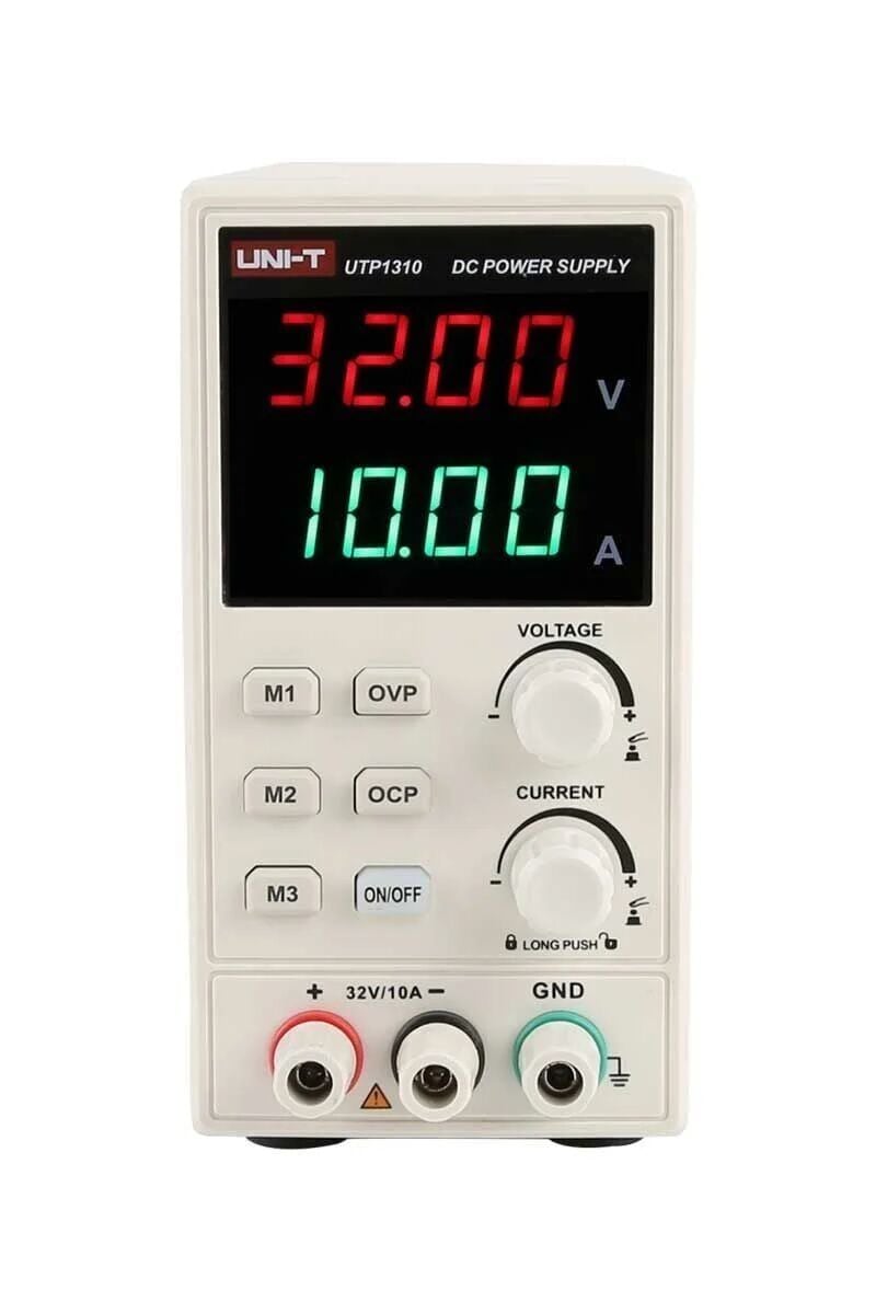

İyi forumlar. En yüksek 5000Tl'ye ayarlı güç kaynağı önerisi alabilir miyim ? Hobi olarak uğraşıyorum elektronik ile. Aklımda şu ürünler var nasıldır? Farklı önerilere de açığım. RF ile uğraşıyorum temiz gerilim ve akım değerleri önemli.
UNIT anahtarlamalı güç kaynağı olduğu belirtilmiş. Korad ise lineer güç kaynağı. Lineer güç kaynakları da hem gürültü, hem de dinamik performans açısından SMPS lere göre daha üstündür.
koradı alacağım o zaman. Attığım web sitesi güvenilir midir bilginiz var mı ? Önerir misiniz koradı?
Korad çok iyi bir fiyat/performans ürünüdür, tavsiye ederim. Siteden alışveriş yapmadım ama bilinen bir site, sorun çıkacağını tahmin etmem. Kredi kartı ile alış veriş yaparsan da riski minimuma indirmiş olursun zaten.

Fiyatı çok uygun. Yaklaşık bir yıl önce iki adet aldım. İkisini de aktif olarak (iş dışında, evimde) kullanıyorum. Memnunum tavsiye ederim. Sürekli olarak yüksek akımlarda kullanmadığımı da belirtmek isterim. Genellikle miliAmper seviyesinde kullandım. Merak ettiğiniz birşey varsa bilgim dahilinde yorum yapabilirim.
