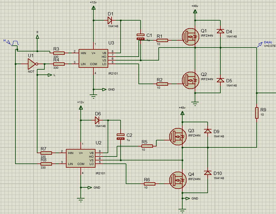

gördüğüm örneklerde iki tarafa da pwm uygulanmış 3 fazda zaten mecbur ama ben de bu devreyi yapsam bir tarafı sabit tutarak (1 yaparak) başlardım. Hem toplam mosfet anahtarlama kayıplarını da azaltır hem de mosfetler karşılıklı iletime geçerken timing vs. durumların takibi de kolay olurSelamın aleyküm arkadaşlar,

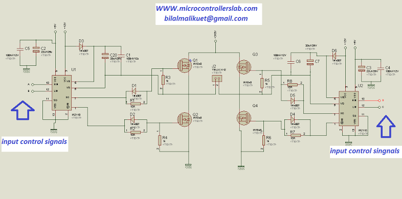

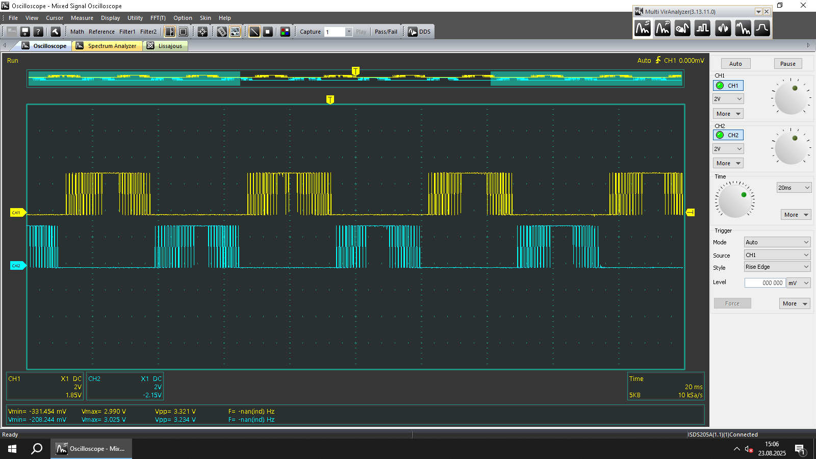

H köprüsünde spwm sürerken üsteki mosfet spwm iken alttaki mosfet komplemi iletimde, yoksa oda mı spwm?
Q1 ve Q4 spwm yoksa ,Q1 spwm Q4 iletimde mi?

Araştırdım ,arıza oranı artıyormuş.gördüğüm örneklerde iki tarafa da pwm uygulanmış 3 fazda zaten mecbur ama ben de bu devreyi yapsam bir tarafı sabit tutarak (1 yaparak) başlardım. Hem toplam mosfet anahtarlama kayıplarını da azaltır hem de mosfetler karşılıklı iletime geçerken timing vs. durumların takibi de kolay olur
