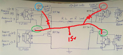

Selamın Aleyküm Arkadaşlar,
Ben 3 faz yarım köprü yapıp ,kullanmak istiyorum.Şuan I2101,Ir2102 ve tlp250 yaptığım yarı köprüler var.Sorun şu
yüksek lisans tez konusu olarak, Asenkron motoru Dtc sürücem.
Gerekli simülasyonlar matlab ortamında yapıldı.Ama 25khz de 400v 60a Igbt sürcem.Ir21xx bunu için yeterli değil,tlp250 de 6 adet bağımsız güç kaynağı istiyor.Bana 100khz çıkan yarım h köprüsü süren entegre lazım.Önerileri bekliyorum.
Ekte kullanağım Igbt,tlp250 ve ır21xx
datasheet verdim
iyi günler
Duzmantik dusunme. TLP250 icin neden 6 ayri guc kaynagi gereksin.
TLP250 leri de aynen IR21xx gibi baglayabilirsin. Cip beslemesini gene PWM ile anahtarlanan guc kati sayesinde boost teknigi ile saglayabilirsin.
(Aynen bu teknigi kullandim)

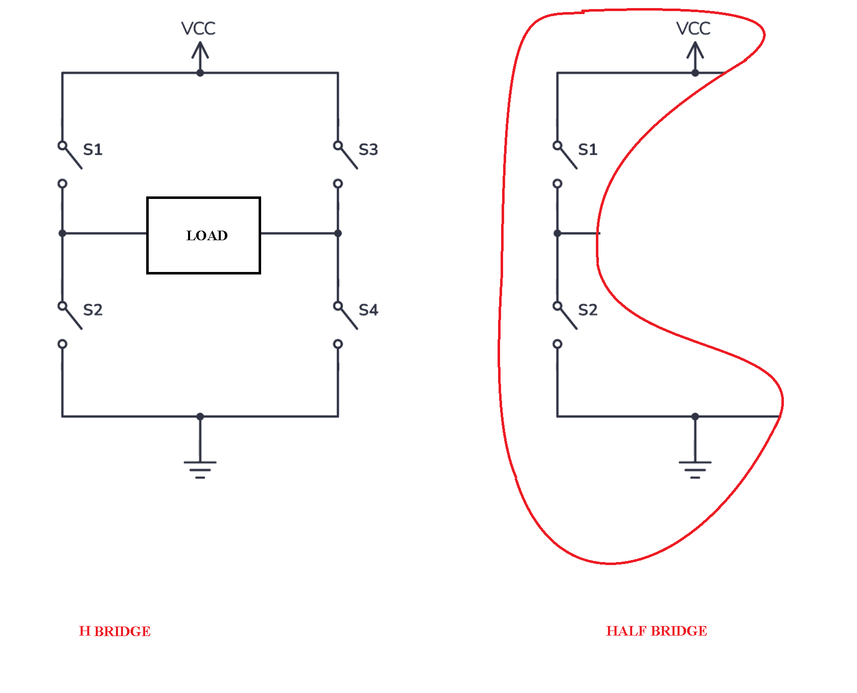

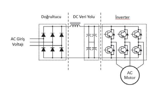

Sizin bu yapmaya çalıştığınız bir tür frekans konvertörü mü? Ama üç faz yarım dalga nasıl çalışacak anlamadım. Benim bildiğim DC bara üzerinden 6 mosfet ile tam dalga motor sürülür.

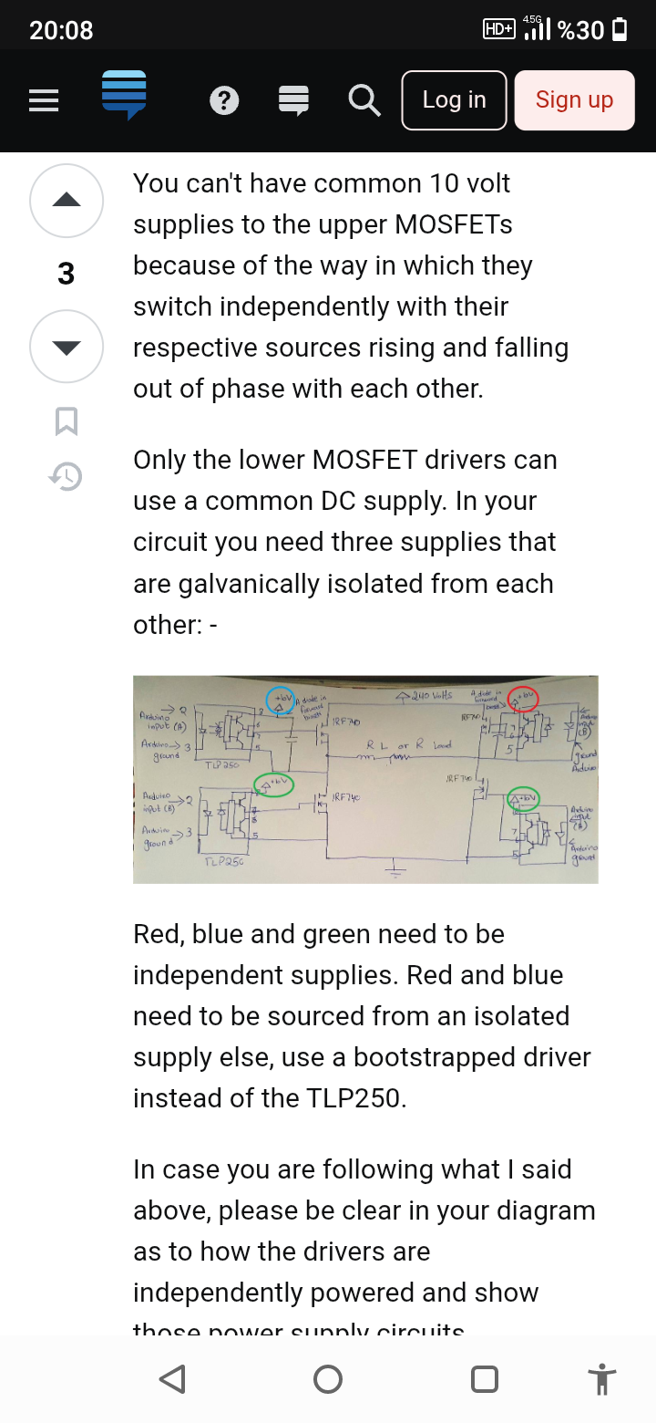

Reis üstteki gnd çekilince alttaki gnd enerji alıyor.Hocam öyle söyledi.
Ayrıca hintli üreticilere baktım .tlp250 için onlarda 4 adet farklı besleme ve birde dönüştürücü var.
Hintliler de duz mantik yapmis. Ben de ilk suruculerimde 4 besleme uretecegim diye sirf bu is icin cok sekonderli flyback tasarlamistim. Gerek yok.
Bir tane 15v besleme yeterli.
3 yarım köprü, 3 faz inverter ediyor
2 yarım köprü ,1 faz ediyor.
Bahsettiğiniz şey bu durum ise aynı şeyi konuşuyoruz. Yok değilse anladığımı söyliyemiyeceğim.

Kırpıcı (dimmer ),Doğrutucu, filtre , 3 yarım köprü .ayrı ayrı
