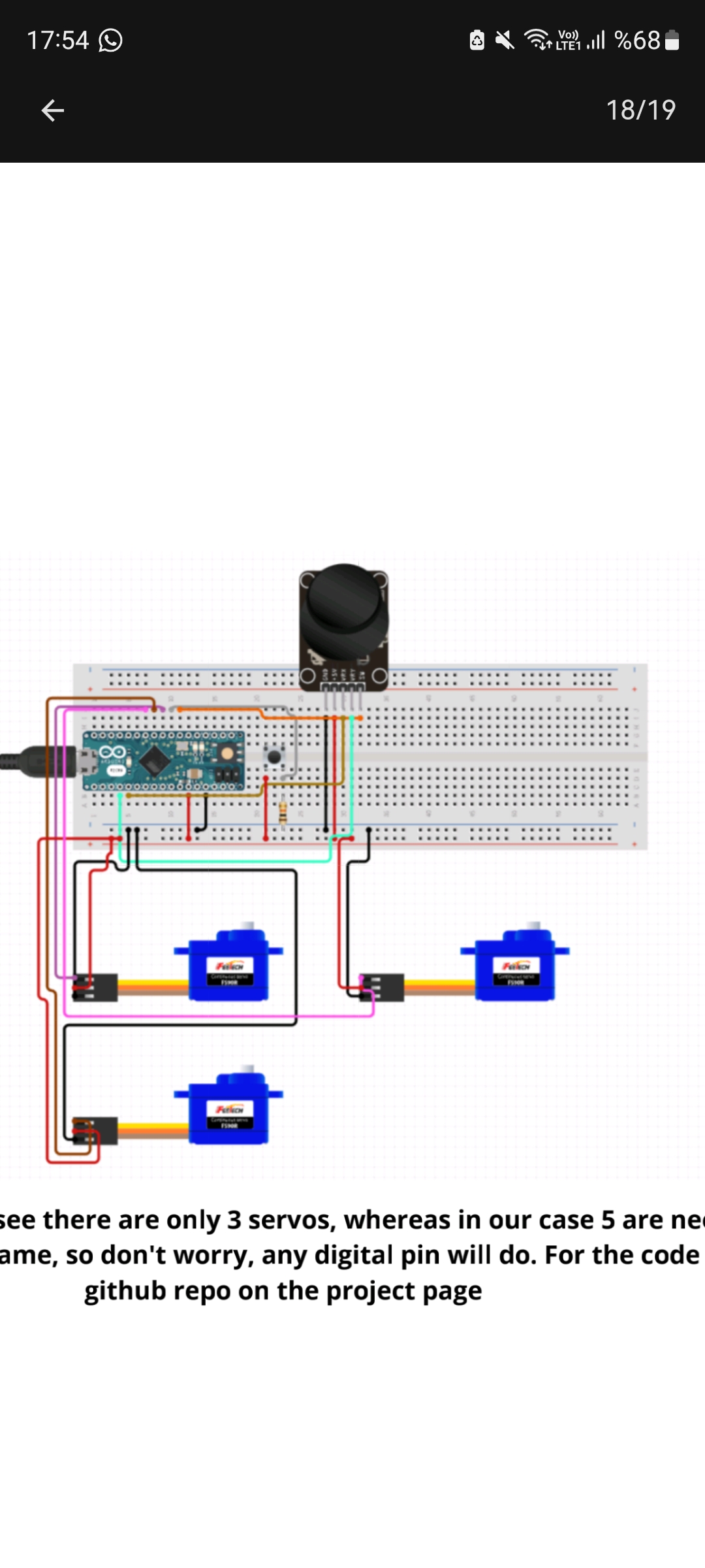

İyi günler. Elektronikte yeniyim evimde hobi amaçlı bir devre yapmak istiyorum ancak devredeki bir iki elemanı anlayamadım öncelikle direncin değeleri nedir ne diye aratırsam satın alabilirim ikinci olarak hangi tür kablo kullanmam gerekli bu konular hakkında yardımcı olabilir misiniz?
Arduino xy joystick ,arduino kart,mini buton,çeyrek wat 10 kiloohm direnç,servo motor..
kablo olarak jumper kablo diye geçen kablolar kullanılabilir.bunların her iki tarafı dişi dişi,erkek erkek veya erkek dişi olarak bulunuyor.
çok teşekkür ederim cidden çok yardımcı oldunuz. 2 gündür satıcıların canlı desteği ve maillerine yazıyorum herhangi bir cevapta bulunmuyorlar.
