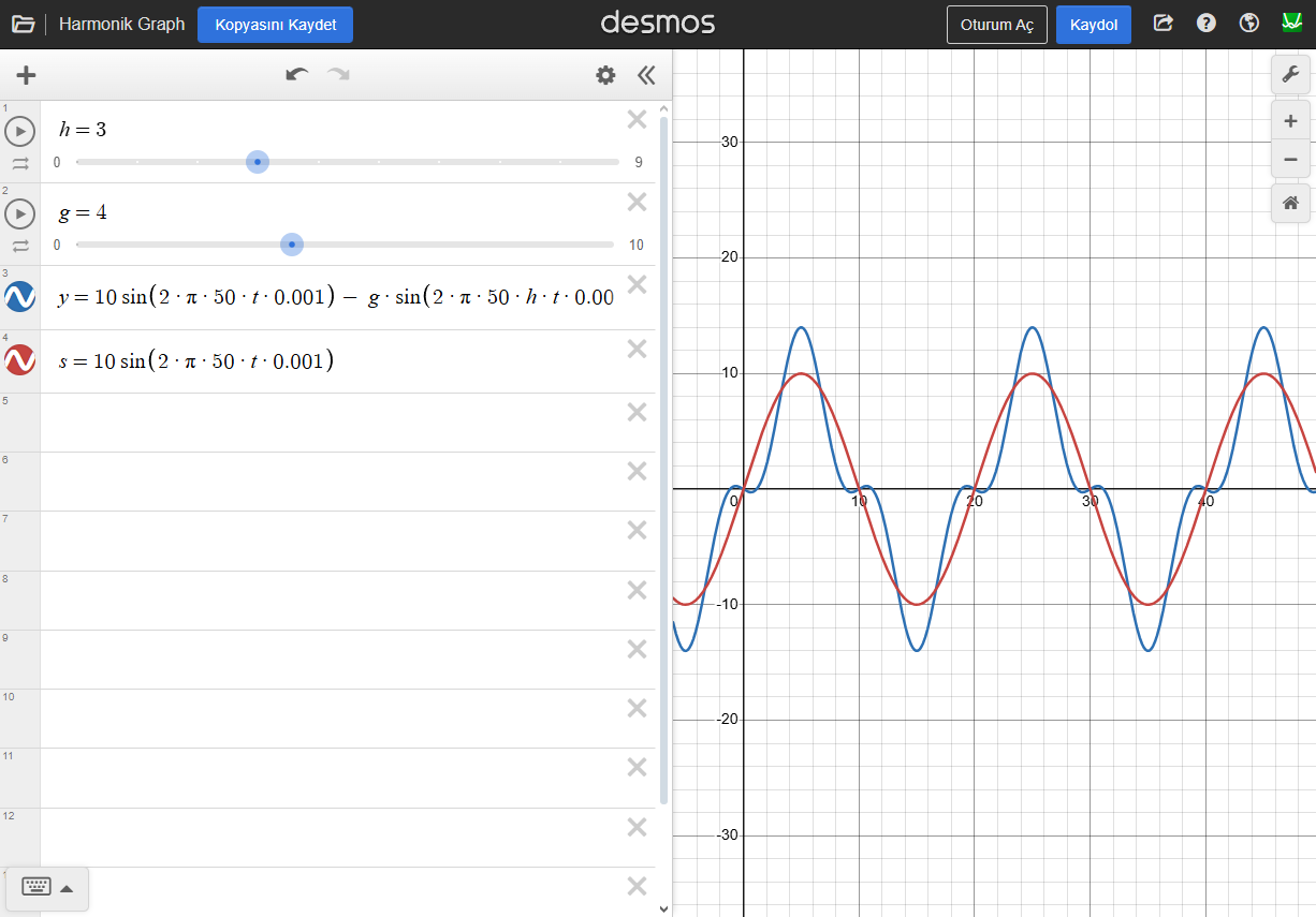

Sinusel bir sinyalimiz olsun. (Bu ana sinyalimiz)
Harmonigi, ana sinyalimize, ana sinyalin frekansinin tam kati frekansta sinyallerin etkimesi sonucu ana sinyalin dalga formunun bozulmasi seklinde aciklayabiliriz.
Osiloskopla sebeke voltajini izlerken dalga seklinin sinuse cok benzemedigine tanik olmusuzdur. Bu harmonik varligina isaret eder.
Sebekede goze carpan harmonik olmasa bile sebeke gerilimini kucuk bir transformatorun sekonderi uzerinden izlersek harmonik gorebiliriz. Bu sebekenin degil transformatorumuzun yapacagi bir harmoniktir.
Peki bir transformator nasil harmonik uretir?
Transformator gibi magnetik bir devrenin nuvesi doyuma giderse harmonik uretir. Bu ozellikle kendini ucuncu harmonik olarak belli eder.
Sebeke transformatorleri asiri yuklenirse transformator ucuncu harmonigi uretmeye baslar.
Yukaridaki linki tikladiginizda g ve h adinda iki degisken goreceksiniz.
h=3 yaparak kirmizi temiz sinyalimize 3'uncu harmonigi ekleyeleim.
Harmonik bozulmayi, g'yi degistirerek gorebilirsiniz. g dedigimiz buyukluk harmonik sinyalin genligidir.
h=3 iken g yi 0 dan 1'e dogru artirirken 1 civarinda sinusun tepesinde belirgin bir basilma gorecegiz. Bu, bozulma transformatorlerin doyuma gitmesi durumunda olusan harmonige benzer bir durumdur.
Grafikte kirmizi saf sinus gerilimimizin grafigi, mavi ise harmonige sahip bir sebekenin voltaj grafigi.
Bu ornekte sebekeye sadece tek bir frekansda harmonik bulastiriyoruz ve harmonigin frekansini h surgusu ile degistirebilirsiniz.
g surgusu ile de harmonigin genligini degistirebilirsiniz.
Isterseniz verdigim linkte birden fazla harmonigi de ekleyebilirsiniz. Bunun icin matematik fonksiyona ilave terimler getirebilirsiniz.
Harmonik frekansi ve genligi ile oynayarak sebeke geriliminin artmasina da tanik olabilirsiniz.
Evirici yaptığınız durumda, gerilime kasıtlı olarak harmonik de ekleyebilirsiniz. 3. Harmonik eklendiğinde sinüsün üstü basılır, yani tepe noktasındaki gerilim düşer. Dolayısı ile 3. Harmonik eklerseniz DC barayı daha efektif kullanırsınız. Sine pwm + 3. Harmonik basarak SVPWM e yakın sonuçlar elde edilebilir.

Ben çıkarma işlemi yaptım.
Benim gördüğüm hep böyle sivri oluyor. :)

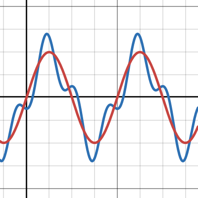

Fazı kaydırmak için g değeri ile gösterilen taraftaki t yerine (t+a) konulabilir. a değeri faz kayma açısı sürgü ile değiştiriliyor.
5. harmonigi eklersen cikartma ile elde ettigin dalga sekline yakin grafik elde edebilirsin.
Illaki toplama olmak zorunda degil tabiki cikartma da yaparak harmoniklere sahip sinyal elde edebiliriz. Esasen cikartma dedigimiz islem, sinyalin fazinin 180 donmus halini toplamak demek.

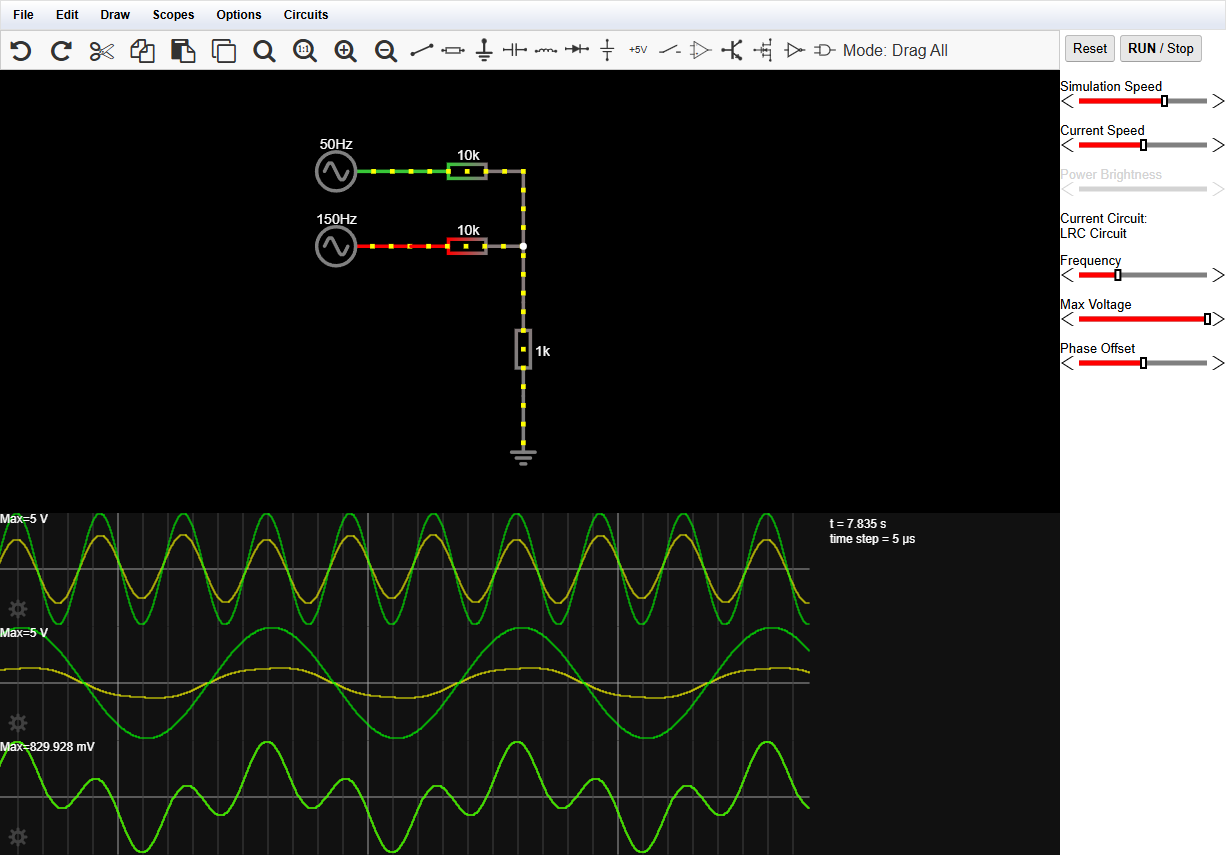

Frekansi ayni fazlari farkli sinyaller toplandiginda gene ayni frekansda fakat fazi her ikisinden de kayik yeni bir sinyal elde edilir ve bu sekilde harmonik olusmaz.
150Hz yolundaki 10K cok dusuk kalmis. Biliyoruz ki harmonik frekanslarin genlikleri ana bilesenin genliginden cok kucuktur. Bahsettigim direnci 100K yaparsan daha iyi olur. Senin semada harmonik bilesen ekliyor ama cok yuksek genlikte ekleniyor. Bu gibi durumlara ancak muzik elektroniginde (sentezor elektroniginde vs) rastlanir.
