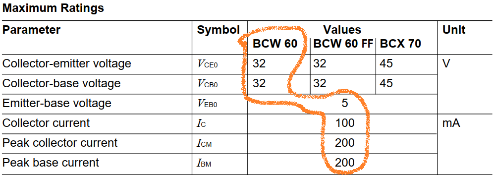

Eğer karttaki ACS diye işaretli komponent buysa aşağıdaki değerleri mi dikkate almam lazım. Yani bu ölçümleri yaptığım zaman işaretli sonuçları mı almam lazım. Yada bu durum verilen voltaja göre değişiyor mu?
20642 eklentisine bak
Bunlar maksimum değerler. Çoğunlukla kimse maksimum değerde çalışacak şekilde ayarlamaz. Senin karttaki voltaj değişiktir.
Benim bu tablodan anladığım; Base voltajı maksimum 5v ise transistör tam açılır ve Collector bacağına gelen voltaj aynen emiter bacağından çıkar.

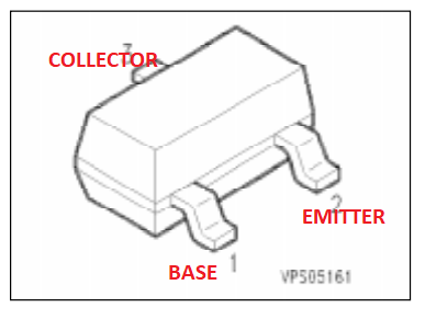

20702 eklentisine bak
O zaman bu sağlam olabilir ama Base'i tesbit edip geriye doğru yolu takip etmen lazım. Çünkü transistörün çalışması için base'e belli bir voltaj gelmesi lazım.
Birde belki bu transistörü bir mcu sürüyordur. O yüzden her şartta base bacağına voltaj gelecek diye bir kural yok. MCU ne zaman gerekiyorsa o zaman gönderir voltajı. Bu durumda sağlıklı ölçüm yapabilmek için transistörü söküp base bacağına ve collektörüne voltaj vererek emitterden çıktığını test etmen gerek.
Bacak yapısı bilinmeyen bir transistörün tespiti nasıl yapılır bir video çekmiştim. Buna göre transistör olup olmadığı, sağlamlık durumunu ve bacak yapısını tespit edebilirsin.

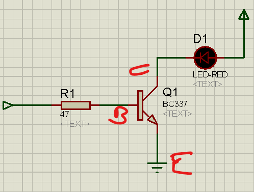

20721 eklentisine bak
Güç kaynağının artısını hem dirence hem ledin pozitif bacağına bağlayıp negatif ucunuda emitter'e mi bağlayacam yani?
Attığım videoyu mutlaka izle. Transistör konusunda aydınlanma yaşayacaksın. Bence soru sormana gerek kalmayacak.
Soruna gelince; Evet böyle yaparsan led yanacak. Ama base bacağındaki direnci düzgün hesaplaman lazım. Eğer senin trasistörün attığın datasheet'i doğru ise base bacağına maksimum 5v vermen gerek. Aslında 5V bile çok. Electrical Characteristic bölümünde base için ne öneriyorsa onu vermek lazım.
