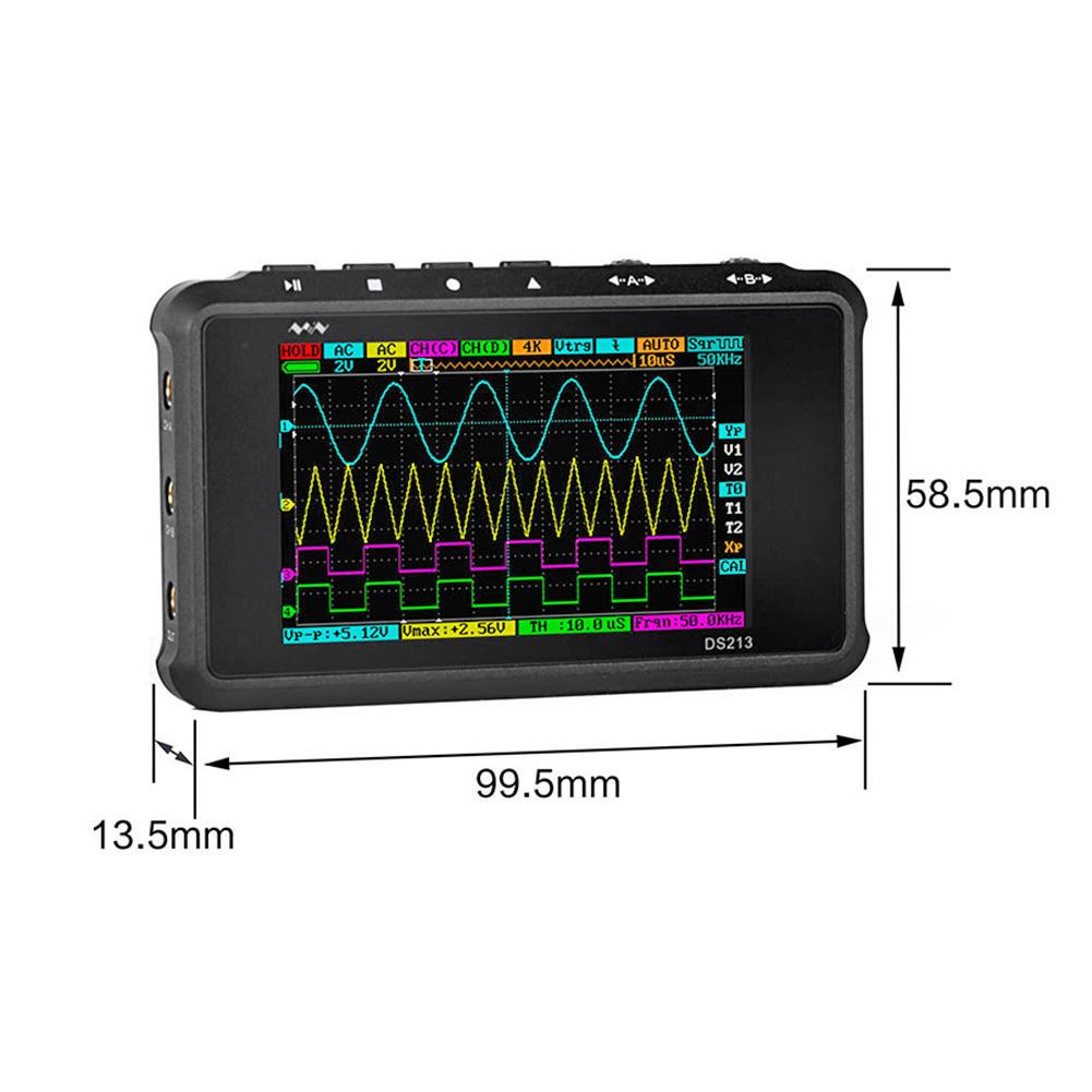

Bu arada konusu gelmişken miniware'in 15Mhz'lik osiloskopu varmış. Bu miniware genelde iyi ürünler yapıyor. Acaba sizce nasıldır bu osiloskop. Diğer el tipi ucuz osiloskoplar gibi oyuncak tarzı birşey midir yoksa iş görür mü? Bu arada linkini verdiğim mağaza miniware'in kendi sitesinden link verdiği güvenilir mağaza. Yani başka miniware ürünleri içinde kullanılabilir.
DS213 MINI Digital Oscilloscope Portable LCD Display 4 Channel 15MHz 100MS/S
20237 eklentisine bak
Guzel bir alete benziyor fakat satin almadan once mutlaka sormak lazim tum kanallari kullanirken tek tek her kanal basina 15 Mhz sinyal olcebliyor mu yoksa kanallarin toplami mi bu kadar. Sonra 3-4 Mhz olcen bir cihaz cikmasin. Tepe noktasi 4 Mhz olan cihazinda aktif olme seviyesi 2-2.5 Mhz olur zaten.

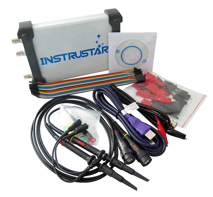

Tavsiyeleriniz icin tesekkur ederim. Robitshop'tan Instrustar ISDS205B modelini kargo dahil 1585 TL'ye aldim. Arkadasta Atom netbook verdi. Sanirim en uygun fiyata en makul cozum bu olurdu bu butce icin. Birazda sicak silikonla tam mobil 10" osiloskop olacak. :))
Bunda sinyal jeneratörü yok yalnız. Sinyal jeneratörü 205X de var. Bu önemli değilsa, hayırlı olsun.
Tesekkur ederim. Sitesinde biraz farkli anlatilmis.
" 205C and 205X support logic analyzer. Logic analyzer support our Logic software and Saleae Logic 2 kinds of software, Saleae Logic supports SPI, IIC, UART, etc. 17 kinds protocol analysis. 205B and 205X support DDS function. DDS support 5 kinds of waveform output, Sine wave can output up to 20M."
demisler. Bunda DDS var ama Logic Analyser yok diyorlar. Gerci Logic Analyser, DDS'ten onemli. 205X sadece Ebay'de var gorunuyor, onlarda TR'ye satis yapmiyor Paypal yuzunden.
